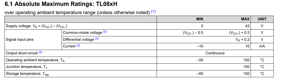

30V ile besleyince TL081 OP-AMP'ın sınırda olacağını öğrendim şimdi op-amp araşıtrması yapayım hem pinout benzer hemde çalışma voltajı 40V civarında olan bir op-amp
TL082.
42v besleme voltajı var ama negatif voltajları istemiyor bu olmaz sanırım.

H olmayanını buldun da H versiyonunu mı bulacaksın şimdi :) MC34071 kullanman lazım. 35 + 2.1 = 37.1 V besleme görecek opamp, MC34071 44 V a kadar çalışıyor.
Abi çinden birşey almaya çekiniyorum artık bu kadar beklemek can sıkıcı oluyor ilk tasarım yapılırken açılan konuda gördüm MC34071'i fakat türkiyede DIP olanı çok pahalı amacım başlıca elimdekileri kullanıp harcama yapmam gerektiğinde ise çok açılmadan devreyi tamamlamak.
O yüzden alternatif arayışına girdim.
