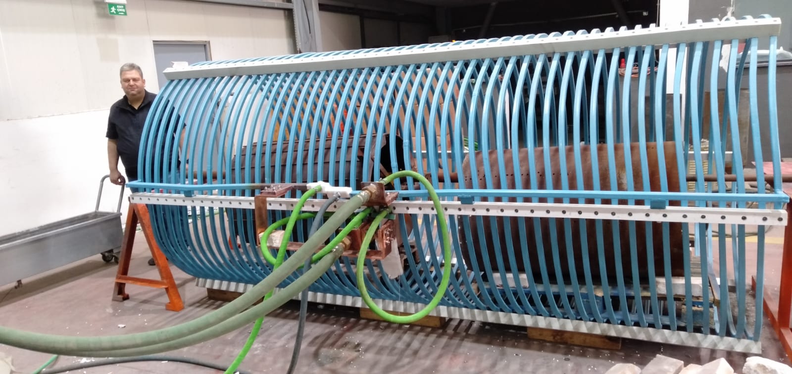

Dev Bobin ve SCR-Seri Rezonans Inverter ile Isıtma Testi.

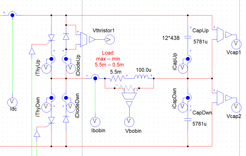

bu tip dev sistemlerde bobine paralel-seri kapasite bloğu kullanılıyor mu. nasıl bir kapasite kullanıyorsunuz.
Hortumlar soğutma amaçlı mı? Eğer böyle ise neyle soğutuyorsunuz? Sistem gücü uygulanan gerilim, akım ve frekans hakkında da bilgi verebilir misiniz? Teşekkürler...
Kapasitörlerde dev gibidir.
Belli voltaj akım ve frekans limitleri wardır.
Kapasitörün KVAR cinsinden kapasiteside verilir.
Mesela buradaki kısa boylu olanlar DC filtre kapasitörleri. 25 000 - 40 000 µF civarında.
Uzun boylu olanlar ise Rezonans kapasitörleri.
Çok adet olduğundan kapasitelerini hatırlayamadım. Onlarda 5 000 civarında olsa gerek.
Hortumlar su soğutma amaçlı kullanılıyor.
Kapalı yada açık sistem Soğutma kuleleri ile bağlantılıdır.
Su olarak düşük iletgenlikli su olmak zorundadır.
Sistem gücüne göre çalışma voltajı ve akımı belirlenir.
Frekans ise istenen yapıya göre değişir.
Küçük boyutlu 100 kg ergitmelerde 5-7 kHz arası
4-10 ton arası 60-300 Hz arası frekans kullanılır.
Isıtmalar daha da farklıdır.
Dalma derinliğine göre frekans belirlenir.
