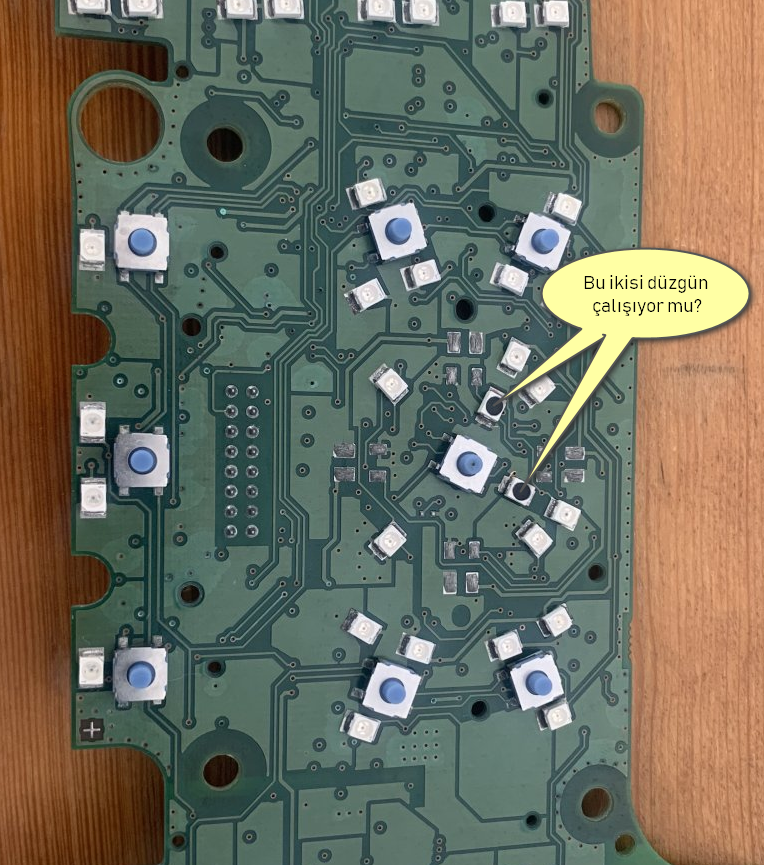

Öncelikle merhaba, aracımın kontrol panelindeki ledler yanmıyor. Beslemeyi nasıl yapmalıyım ve kısa devrenin kaynağını nasıl bulabilirim. Resimde kartın ön ve arka fotoğraflarını paylaşıyorum yardımcı olabilecek varmı

Foruma hoşgeldin!
Yani kartın tüm fonksiyonları çalışıyor, sadece LED'ler mi yanmıyor?
Tamam. Led'lerin bir ucu büyük ihtimalle birbirine bağlıdır ve + beslemeye gidiyordur. Bu ortak ucu bulup o PCB yolunu takip edersen, bir regülatöre gidiyordur o. Mesela 12 V luk bir regülatör olabilir. O regulatör belki de çalışmıyordur. İlerlemeni burada resimlerle paylaşırsan başkalarına da katkısı olur.

LED'lerin ortak bağlantı noktasını tespit edebildin mi?
evet ortak bağlantı noktalarını tespit ettim devreyi ortadan bozduğumda yarısı yanıyor LED’lerin tam devreye aldığımda hiç birisi yanmıyor kısa devre olan tarafıda buldum fakat sorunun kaynağını hala bulamadım

Kar göstergenin değil multimedia sisteminindir herhangi bir çatlak kırık veya akım gelmeme sorunu olmayıp soketine bağladığında bütün fonksiyonları çalışır durumdadır sadece üzerinde gördüğünüz beyaz LED’ler yanmamakta hepsini kontrol ettim LED’ler sağlam ufak bir kısa devre gibi birşey sezdim fakat kaynağını bulamadım

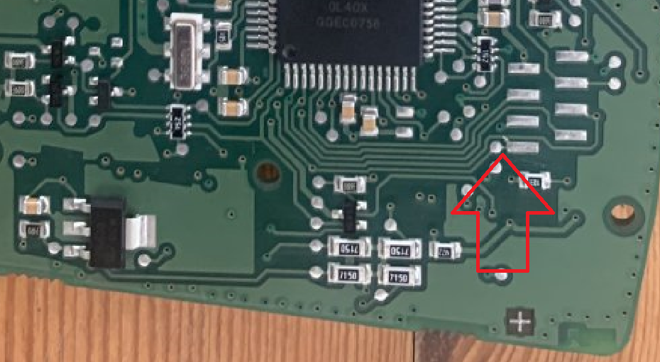

Yani MCU nun LED leri yakma komutunu gönderdiği pinde çatlak veya kısa devre varsa hiçbir LED in yanmaması normal.
Resimde okla gösterdiğim bölgeyi kontrol edin kısa devre olabilir.
Ayrıca resimdeki o büyük entegrenin ve diğer büyük yarı iletkenlerin ayaklarını ve yolları alkollü pamuk ile temizleyin .

İlk etapta selülozit tiner ile bütün kartı temizledim gösterdiğiniz yere büyüteç ile baktığımda herhangi bir problem gözükmüyor
