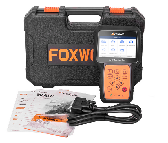

2002 Honda ve 2006 Toyota arabaların tüm diagnostic verilerine erişim sağlayacak bir test cihazı bakındım. Birkaç marka belirledim, ama birisi 400 bin TL ye yakın, diğeri 300 bin TL ye yakın, üçüncüsünün de fiyatı çok daha düşük.
Anladığım kadarıyla benim ilgilendiğim modelleri destekliyor, ve bütün modeller için destek hazır geliyor, ayrıca bir yükseltme satın almak gerekmiyor.
Başka seçenekler var mıdır? ELM327 gibi ODBII arabirimler de var ama bunlar sadece standart verileri okuyabiliyor, firmanın kendi spesifik verilerini okuyamıyor.
bende delphi ds150 klonu var, araç listesinde neredeyse her marka mevcut. genel arızalar ve aktüatör testleri vs. yapabiliyor. ancak hiçbir universal arıza tespit cihazı orjinal servis cihazları kadar kapsamlı olmuyor. DS150 3500 tl civarı.
yalnız yazılımında bir trojan mevcut bu yüzden sanal makinadan çalıştırmak gerekiyor.
benim araç için tüm servis fonksiyonlarına ulaşım istersem klon lexia almam gerekiyor onun da fiyatı 8-9 bin tl civarı.
orjinal hariç hiçbir cihaz tüm araç verilerine erişemiyor.
o yıllar için fikrim yok.
VAG grubu için hex v2.1
bmw için ista
reno grubu çok gariptir ki piyasa ki elm327 adı altında satılan içinde dandirik bir mcu barındıran elm ile alakası olmayan ürünlerden birini alıp takıyoruz arabaya ddt4all diye 3. şahsın geliştirdiği pc yazılımı ile aracın her türlü verisini adresini görmek mümkün
Bu cihazların siyah usb kablolu olanı var genel kontrol için bence güzel onlardan alınabilir
