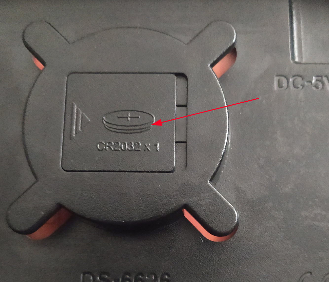

Merhabalar,
Elektrik kesildiğinde saat sıfırlandığı, tekrar ayarlamak zorunda kalındığı için içine bakmak istedim: Hafıza pil bağlantılarında sorun olduğunu düşündüğüm için.
Kasada vida yok, çerçeve aralıklarından
aparatlarla kanıttırdım çıkmıyor, ekrana zarar vermemek için bıraktım.
Nasıl söküldüğü bilenler var mı?
Cihaz adaptörle çalışıyor.
Sadece pil bitmiş değil midir?
Pil yuvası kolayca açılacak gibi görünüyor.
İçini açmaya niçin gerek duydunuz?
Birleşme için vida ve tırnaklı geçme tercih edilmemişse, ultrasonik yapıştırma kullanılmış olma ihtimali çok yüksek. Bu durumda zarar vermeden açmak zor / imkansız.
Resimdeki kapak pil kapağı değilmi. Ok yönünde kaydırınca kapağın açılması gerekir. İçindeki cr2032 pilin voltajını / sağlamlığını, pil yuvasındaki temas noktalarını kontrol ettiyseniz cevabın bu kısmını gözardı edebilirsiniz.

Maalesef ki pilden değil.
39472 eklentisine bak
Pilden değil maalesef sıfır pil ile de denedim. Adaptör bağlantısını kestiğimde saat sıfırlanıyor, yeniden ayarlamak gerekiyor.
Ben vida, tırnak göremedim. Bayağı bir kanıttırdım kenarlardan metal pena ile.
Ön paneli sıcak hava ile biraz ısıtın. ondan sonra tekrar deneyin. Eğer sıcak hava yoksa kumaş üzerinden ütü ile de ısıtabilirsiniz.
Eğer ön panel yapışkanlıysa belki bu şekilde sökülebilir.
Yapışkanlı olduğunu da düşünmüyorum; bayağı açılıyor aralık fakat yukarı gelmiyor ben de zorlamak istemiyorum.
