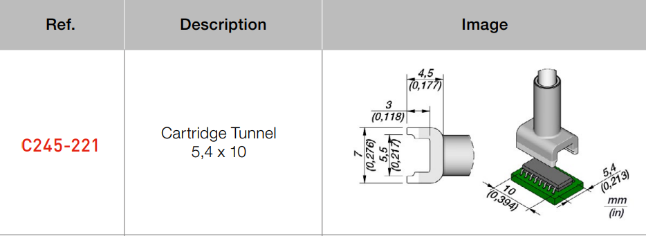

DIP entegreleri, tek seferde sökmek için eskiden bu tip havya uçları vardı? İnternette muhtemelen vardır fakat ben bulamadım. Bu tip havya ucunun satıldığı bir yer biliyorsanız DIP8 ve DIP24 arası muhtelif çeşit yapacağım.
Çizimdeki DIP8 içindir. Bulamazsam yaptıracağım.

Uçların tamamına baktım, fakat DIP seri yok.
O zaman ben anlamadım senin ne aradığını. Ben onlarca uç görüyorum DIP entegreyi sökebilecek ama senin ihtiyacın farklı birşey herhalde.
Sizin örnek verdiğiniz uç SMD için, ben DIP entegre için olanından istiyorum. Alttaki havya ve Uçları işimi görecek. Sanırım Türkiye 'de yok.

Onlar da dip entegreler için kullanılamaz mı? İlk mesajdaki ölçülere göre bunun eni (iki sıra arası) tutuyor gibi:
