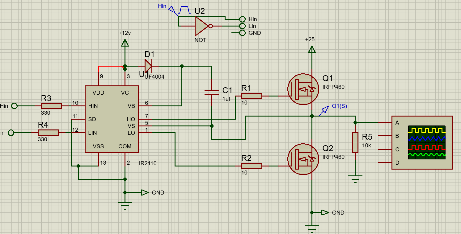

Selamın aleyküm arkadaşlar,
Şu ara inverter yapımına giriştim.Ir2101 ile ırf3205 sürdüm. Şimdi de IRFP460 sürücüm ama bir sorum var.
Mosfet koruyacak diyot olarak ne seçmeliyim.25khz,325vdc ve 2200w gücünde olacak.
Faz başı 4-5 amper güç çekecek.

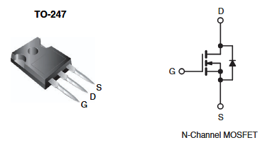

Korumak derken?
Her güç mosfetinin içinde zaten diot olur.
Hariçten diyoda ihtiyacın niye olsunki?
Mosfet diyodlarinin kaybindan rahatsizsan daha cok daha dusuk voltaj dusumune sahip diyod kullanman gerekiyor.
Harici diyoda nadiren ihtiyac duyulur.
