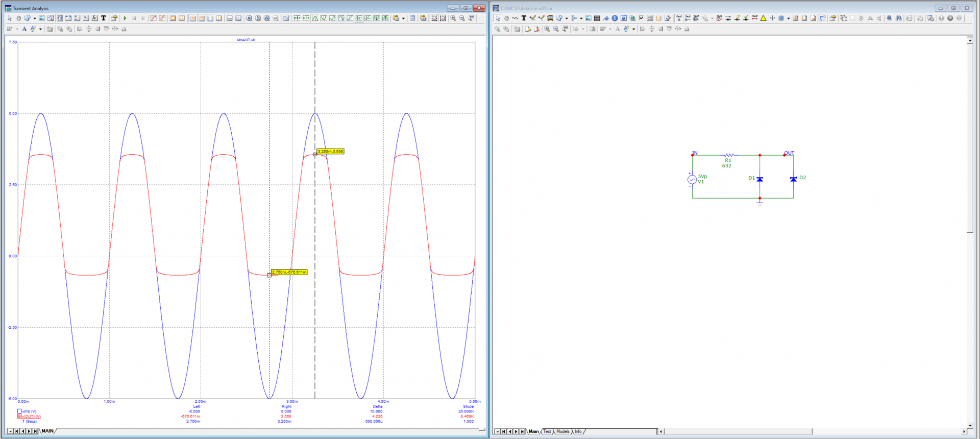

Arkadaslar Merhaba, t2/t = 0,4 sounucunu nasil bulabilirim ?
Valla mısır hieroglifleri gibi bir soru sormuş kim sorduysa. Başlıkta da kapisatör diyor (kapasitör mü acaba?), ama şemada kapasitör yok. Eğer V[SUB]Z0[/SUB] zener kırılma voltajı ise ve girişte de 5 V genlikli bir sinüs varsa, çıkış voltajı 5sin(2πt/T) olamaz. Çıkış, pozitif yönde zener tarafından, negatif yönde de diyot tarafından tepesi kesilen bir sinüs olur. Artık bunu nasıl yorumlarsan ...

Hocam cevabiniz icin tessekür ederim. Ua cikis voltaji araniyor. Kisa cözümde yazdigim gibi t1/T=0,1 yaziyor bunu formülü kulanarak bulabildim ama t2/T=0,4 bunu formulu kulanarak cözemedim arasinda C kapasitör vardi ama sordugum soru icin Onu yok sayabiliriz yaziyor
Sen sorunun orijinalini (herhalde Almanca olacak) buraya koy onun üstünden gidelim. Bu soru mevcut şekliyle mantıklı değil. t1 zamanı, çıkışta sinüsoidal voltaj olacağı varsayımı ile hesaplanmış, ama çıkışta sinüs yok.
hocam google ile cevirdim umarim dogru cevirmistir.
Şekil 1'de gösterilen devre, sinüsoidal giriş gerilimi U0(t)= sin(2*pi*t/T) ile beslenecektir.
hem D diyotunun hem de zener diyot ZD'nin ideal olduğunu varsayabilirsiniz.

Sorunun orijinalinde herşey net olarak açıklanmış. Soruda sorulan, çıkıştaki voltaj fonksiyonunun değişim noktaları. t[SUB]1[/SUB] fonksiyonun şeklinin ilk değiştiği nokta, t[SUB]2[/SUB] de ikinci değişim noktası.
Soruda, girişe 5 V genlikli bir sinüsoidal uygulandığı belirtiliyor. Kondansatörün bağlı olmadığını varsaymanı istiyor (o zaman niye koyduysa artık). Eğer diyotlar olmasaydı, çıkış fonksiyonu ne olurdu? Sinüsoidal olurdu. Ama diyotlar bu fonksiyonu değiştiriyor. Yukarıda simulasyonda olduğu gibi, pozitif yönde zener, negatif yönde de diyot sinüsün tepelerini kesiyor.
Soruda, diyot ve zeneri ideal kabul edin diyor. Bu durumda, t[SUB]1[/SUB] pozitif yönde zenerin ilk iletime geçtiği an olacaktır, t[SUB]2[/SUB] de zenerin kesime gittiği an. Bu iki anı bir grafik olarak çizersen, 0.4 ün nereden geldiğini görürsün. Peryodun tamamı 1, zenerin çalıştığı pozitif peryot 0.5 birim. Anlamadıysan soru sor.
anladim hocam tessekür ederim. Grafik de t2 yeni fonksiyon olarak 0.4 da basliyor yani bu soruda grafik üzeri bulunmasi gerek t2 inin hesapliyarak olmuyor, dogrumu ?
Evet simetriden öyle olması gerektiğini görebiliyorsun grafikte. Şimdi PSIM ile ve ideal komponentlerle devreyi tekrar kurdum.
Bu devrenin simulasyonunu yapınca negatif tarafta 0 V, pozitif tarafta tam olarak 2.94 V da sinüsün tepesi kesiliyor. Sinüsün maksimum noktasına bir dikey çizgi çizince, T1 ve T2 nin bu çizgiye göre simetrik olması gerektğini görüyorsun. O zaman T1 0.1 ise T2 nin 0.4 olması gerekiyor.

İdeal diyot ve zener kullanman lazım tam olarak doğru sonucu elde etmek için. LTSpice'da bunlar var mı bilmiyorum. Sen gerçek diyot kullanmışsın. Kullandığın zenerin de kırılma voltajı yüksek herhalde o yüzden iletime geçmemiş.
PSIM'in demo sürümünü indirirsen ideal komponentlerle sen de aynı testi yapabilirsin. Veya daha ileri seviyede (ve birçoğu da sadece profesyonel sürümde olan) özellikler kullanmak için 99 dolara öğrenci lisansı satın alabilirsin. Eğitim anlamında çok faydası olur.
