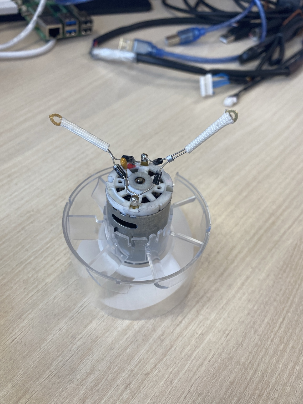

Merhaba, Fotoğraftaki küçük DC motor hakkında bilgi almak istiyorum. Bu motorun iki kademeli olduğu söyleniyor ancak üzerinde sadece iki besleme kablosu var. Üst kısmında diyot ve küçük komponentler görünüyor.
  1. Bu motor gerçekten iki sargılı / iki kademeli olabilir mi?
  2. Yoksa tek hızlı DC motor olup ikinci kademeyi LM2596 ile sağlayabilir miyim butonda ekleyip ?
  3. Üzerindeki diyotların görevi ne olabilir.
Fikri olan varsa yardımcı olabilir mi?

Motorun kendi üzerinde kademe sayılacak özellik yok. Dışarıdan kademe sağlanabilir. Bu haliyle saç kurutma motoruna benziyor. Aslında kendisi düşük gerilimle çalışır. Rezistans veya diyod üzerinden bağlandığı için kademe olur.
Videoda anahtar yanındaki seri diyod ile 2 kademe sağlanabilir. Diyod kısa devre iken güçlü çalışır
Resistans i n belli bolumleeindd n motor cikisi icin alinsaydi kademeli olur. Bu sekildd uzun surede bozabilir. Elimde var di bir kac tane soktum moturu dc 24v ve 36v cikti. Bendd zimpara ,taslama motoru yaptim 12v adsbtr ile.
