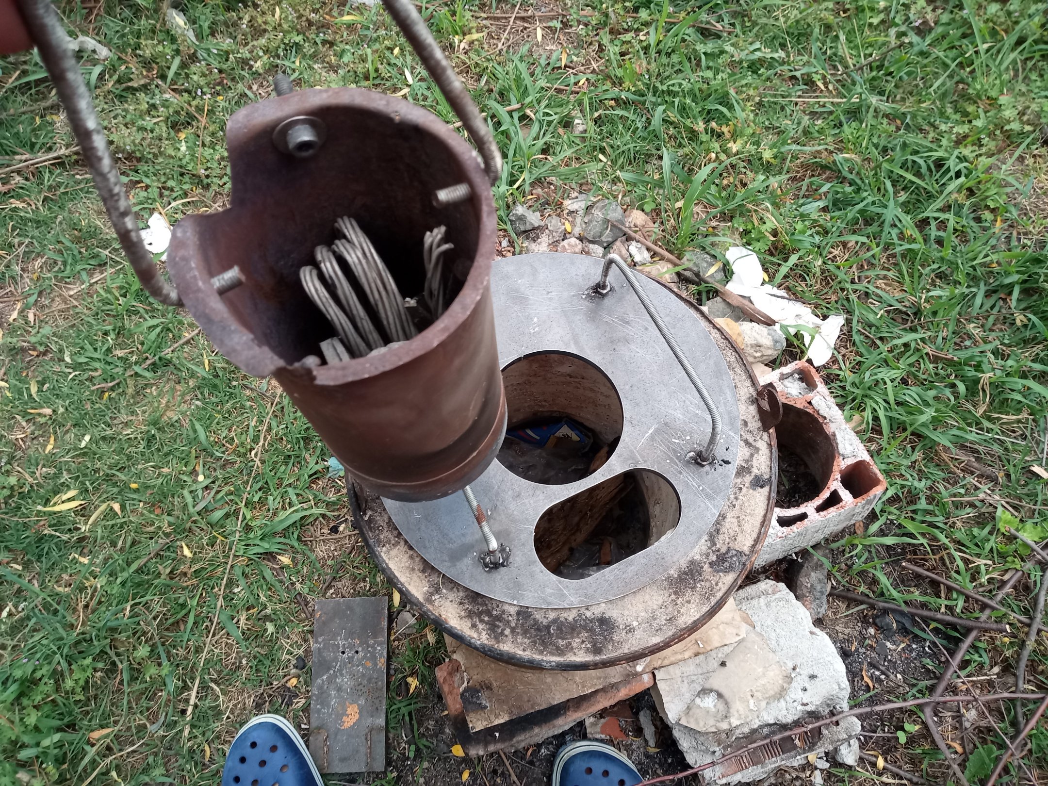

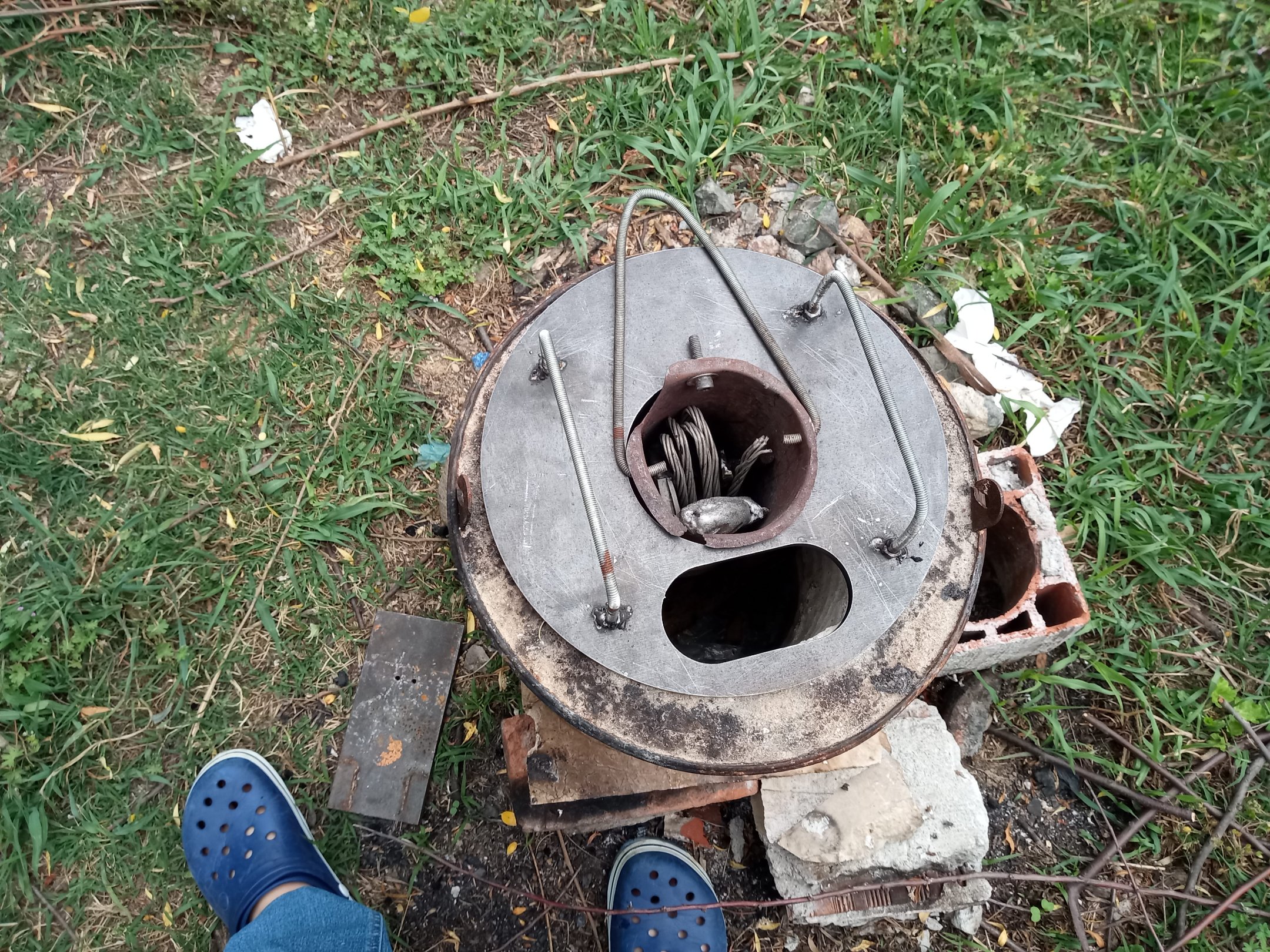

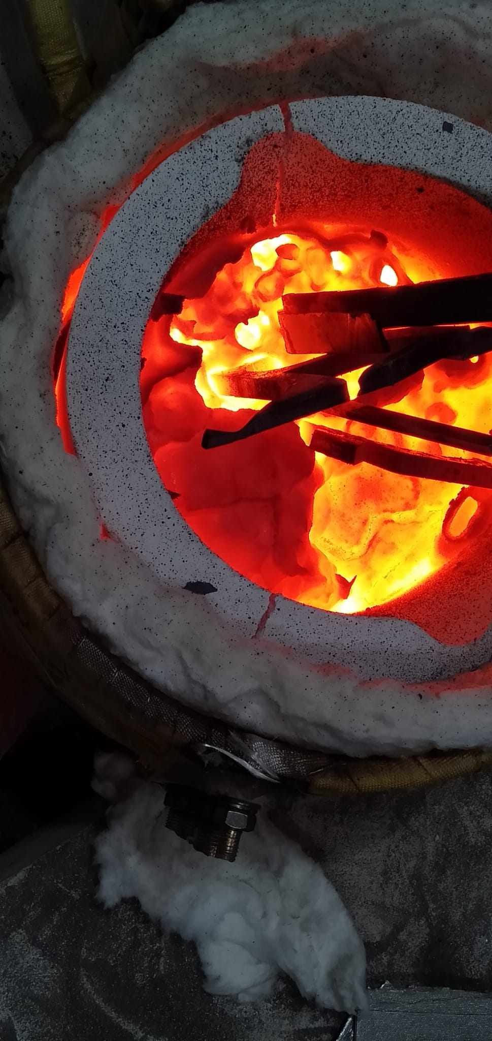

Dizel basınçlı metal eritme fırını
Demiri eritmek için nozul direk pota içindeki demire üflemeli.
Senin fırında potanın etrafında dolaşıyor.
Siemens martin fırınlarında birden fazla oksijen hamlacı gibi dizilmiş nozuller metal eritme havuzuna.
Birde hava fırına verilmeden önce aşırı ısıtılıyor.
translate ile çevirirsin. isveççe kaynak.

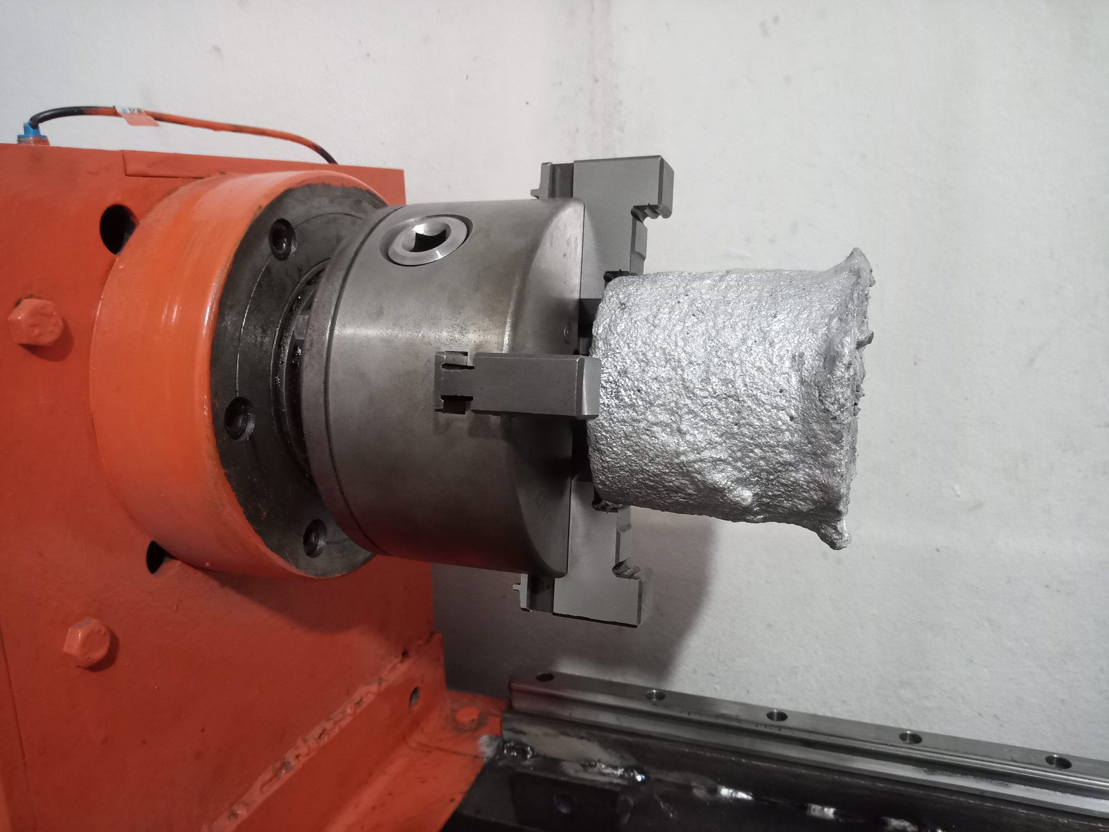

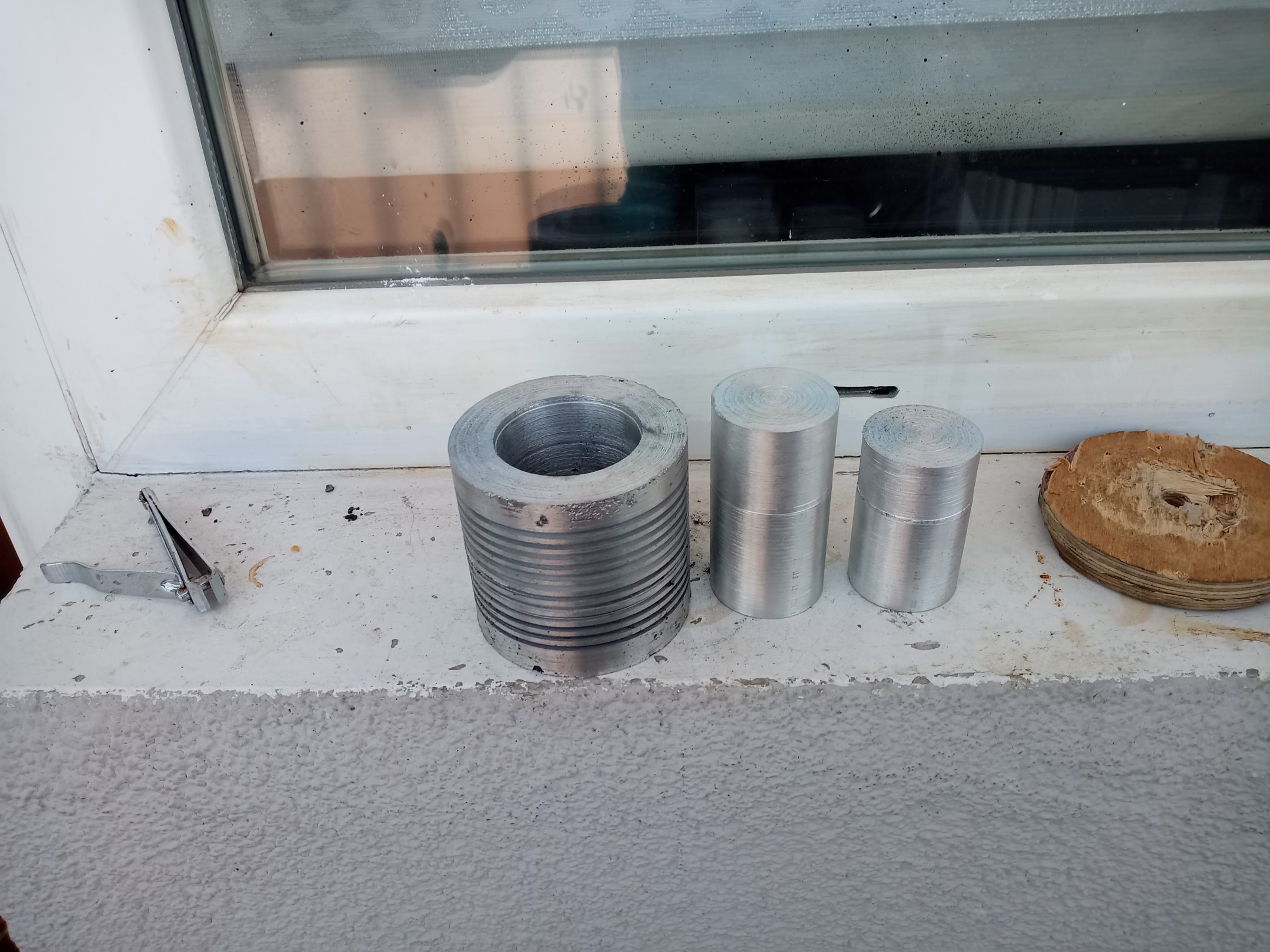

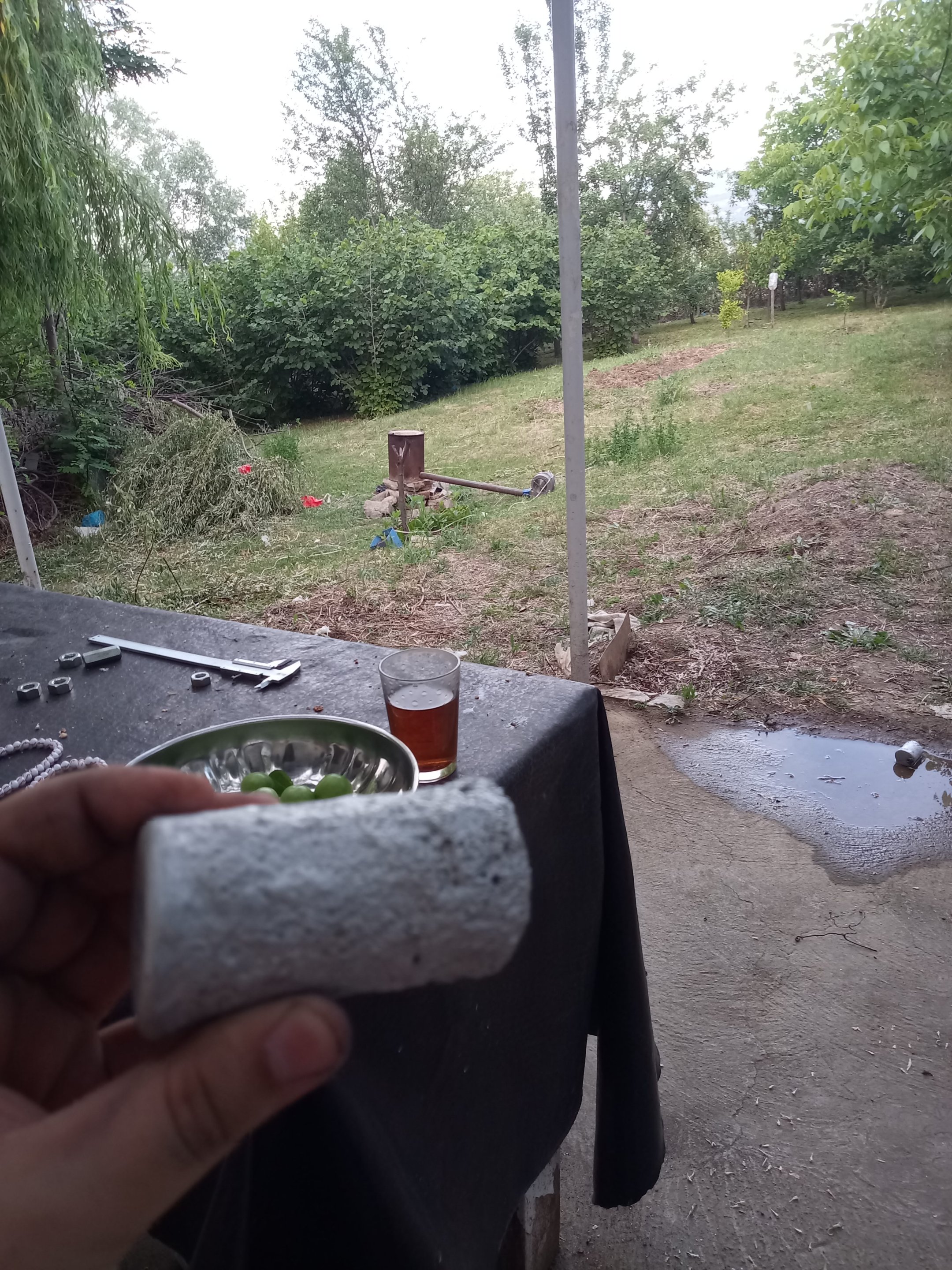

Geçen 1.5 litre karışım 40dk yaktım. Şunu gördüm:
demir eritmek için ceramic pota lazım veya grafit ,
alüminyum ve bakır eritmek kolay ama demir için daha fazla yakıtlı tahminen 10lt saat lik sistem
, daha büyük pota 50lt yani daha büyük fırın daha çok yakıt ve en önemlisi izolasyon.

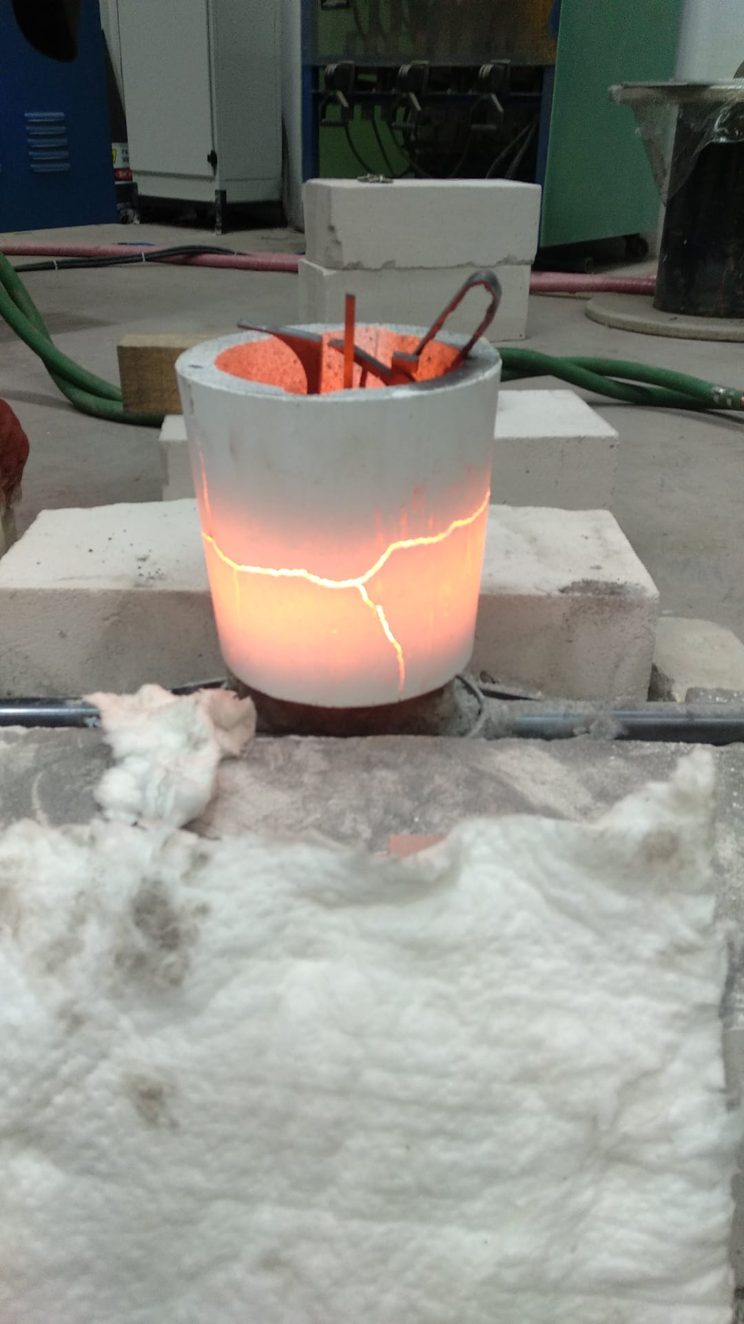

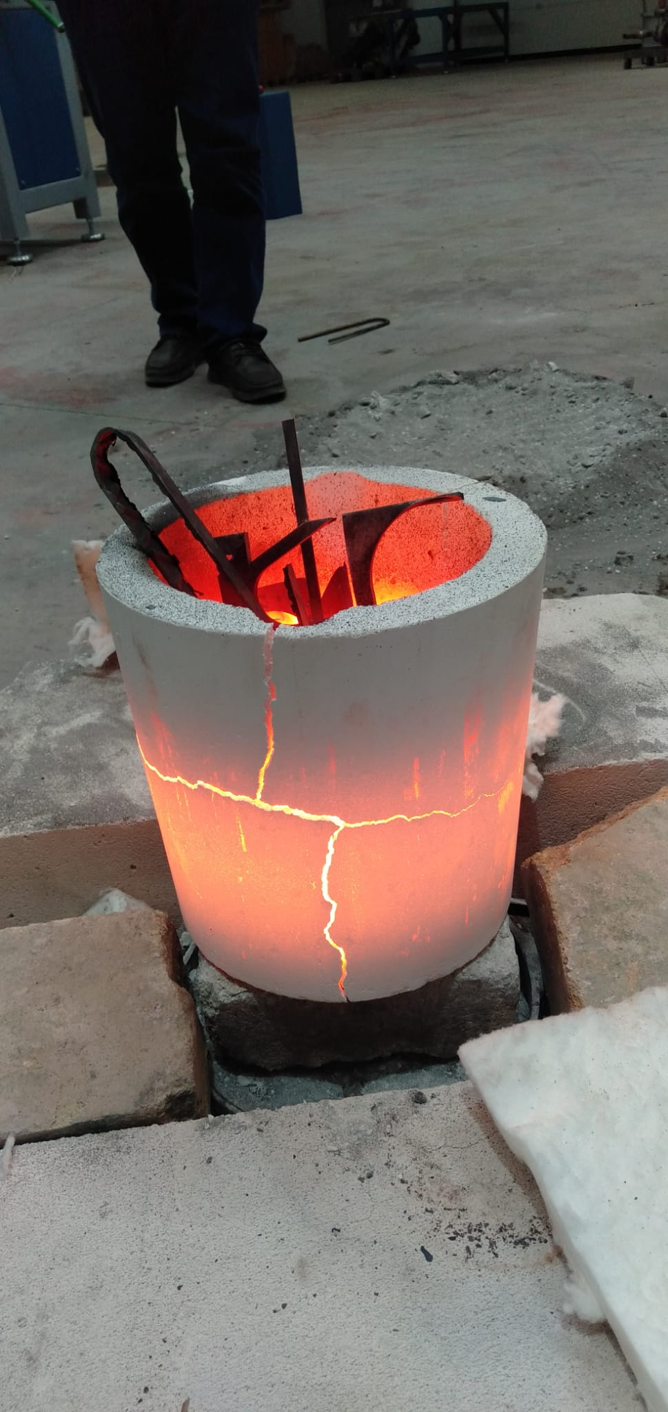

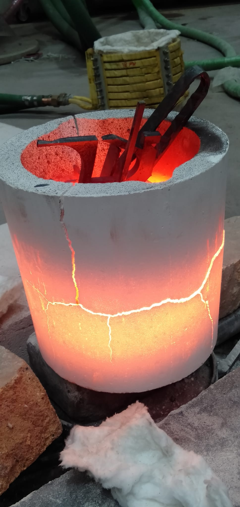

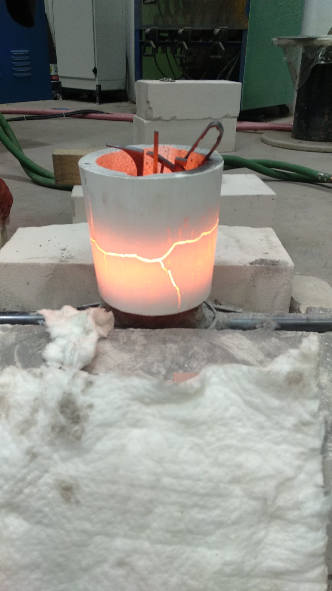

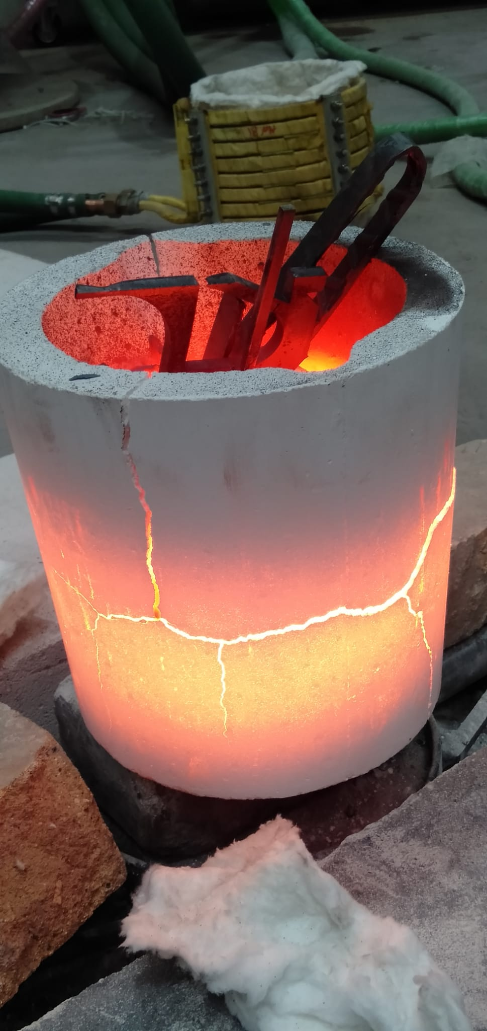

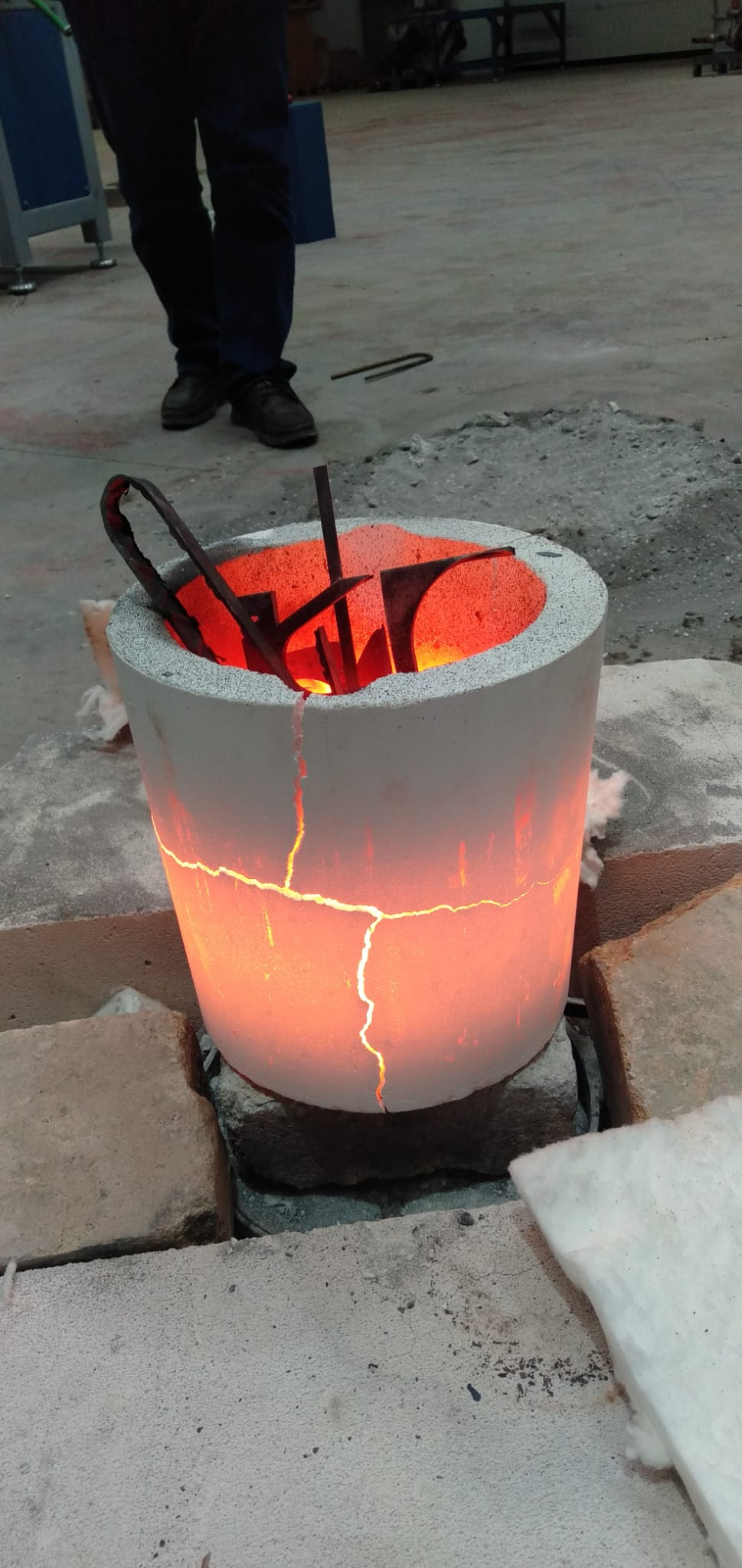

Seramik Pota Çelik Ergitme.

pota nasıl ısıtılır?
Sonuçta fırına koyduğumuzda aniden 2000 derece sıcaklığa çıkıyoruz.

En büyük sıkıntısı ani ısıtıp soğutmalarda çatlaması ve içine konulan metalin karbon alaşım seviyesini yükseltilmesine sebep olmasıdır.
O yüzden analiz labratuarlarında vakum altında seramik pota kullanılır. Seramik potanında hızlı sıcaklık değişimlerinde gene çatlaması sözkonusudur.
47767 eklentisine bak47768 eklentisine bak47769 eklentisine bak47770 eklentisine bak

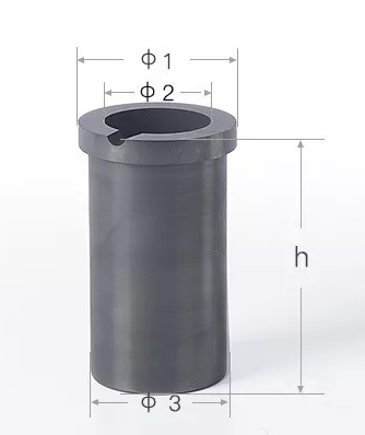

  • Grafit Pota:
Grafit potaların olağanüstü yüksek sıcaklık dayanımı, onları aşırı ısı uygulamaları için ideal hale getirir. Grafitin yüksek erime noktası3.600°C'nin üzerindeki sıcaklıklar, çoğu malzemeden önemli ölçüde daha yüksektir ve deformasyon veya erime riski olmadan yüksek sıcaklıkta kullanıma olanak tanır.
Grafitin yüksek ısı iletkenliği hızlı ve verimli ısı transferine olanak tanır, hızlı ısıtma uygulamaları için çok uygundur. Ek olarak, bu pota içinde düzgün sıcaklık dağılımı sağlar. Ayrıca oksijenden yoksun indirgeyici atmosferlerde yüksek sıcaklıklarda kimyasal olarak inerttir.
Grafit potalarla ilgili en büyük zorluk yüksek sıcaklıklarda oksidasyondur. Oksijen varlığında grafit yaklaşık 500°C'de oksitlenmeye başlar ve karbondioksit oluşturur. Bu nedenle grafit potaları inert atmosferlerde veya vakum ortamlarında kullanmak idealdir.
https://www.eastcarb.com/tr/seramik-ve-grafit-pota
Ben grafitin kömür gibi yandığını biliyorum. O potaların içeriğinde başka şeyler olmalı.
Pota ısı iletmeyen malzemelerden yapılıyor.
Direk metale üflenmeli alev.

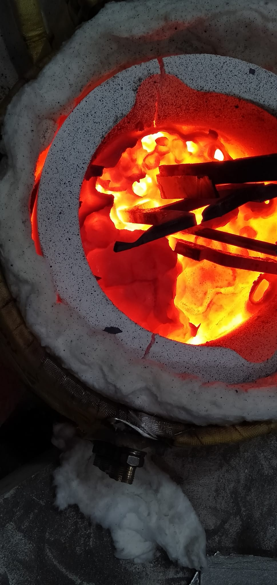

inceledim,pota olayı olmaz .Uygun ,verimli ve mantıklı olan yalın ateşin temas etmesi.Şuanki durumda bunu anca ocağı yan çevirip yarım yatırarak yapılabilir.
Bunu deneyebilirim.yaklaşık 4 5kg eritebilir.
