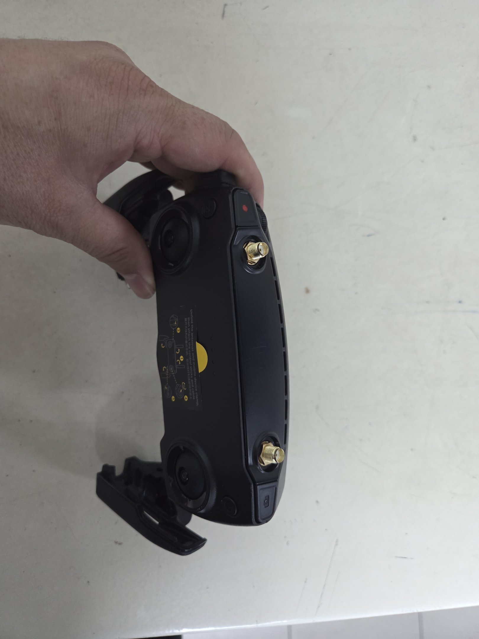

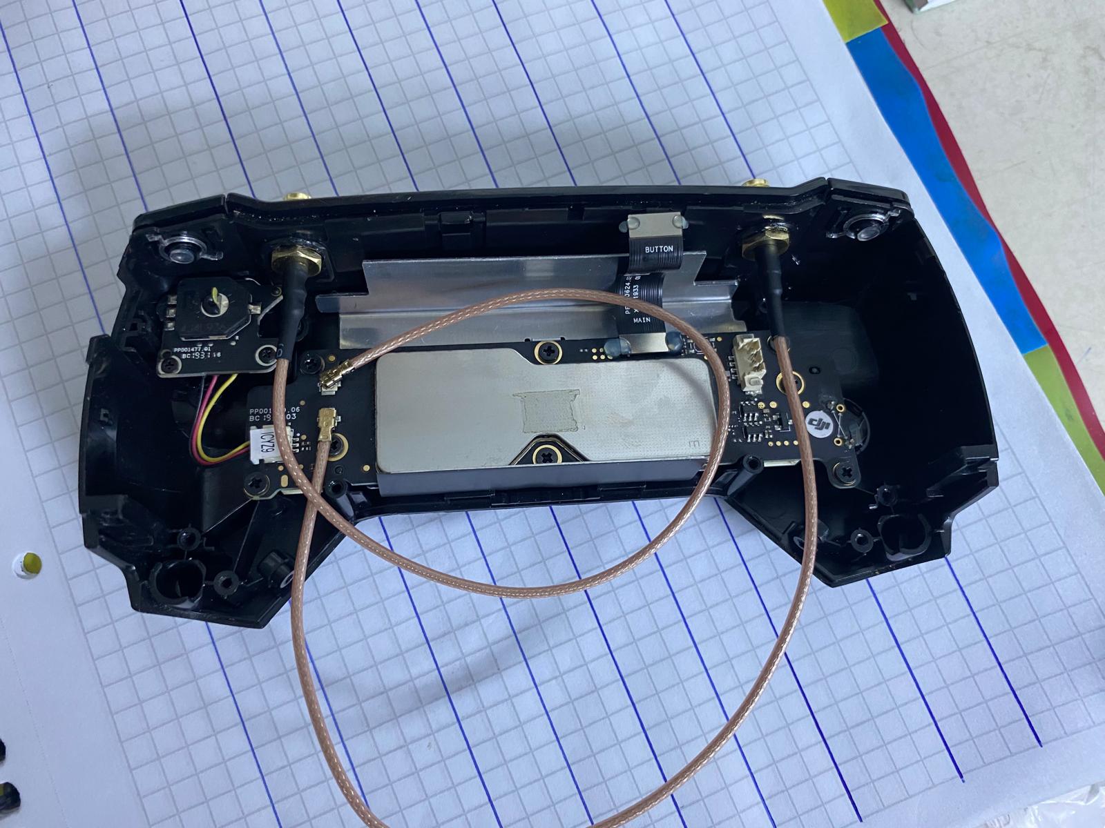

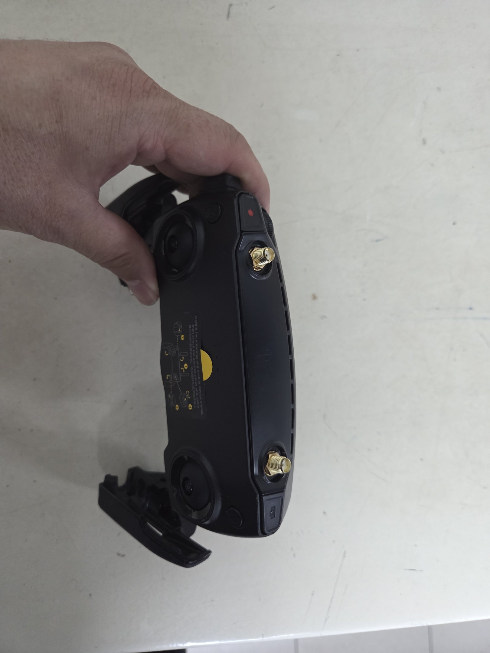

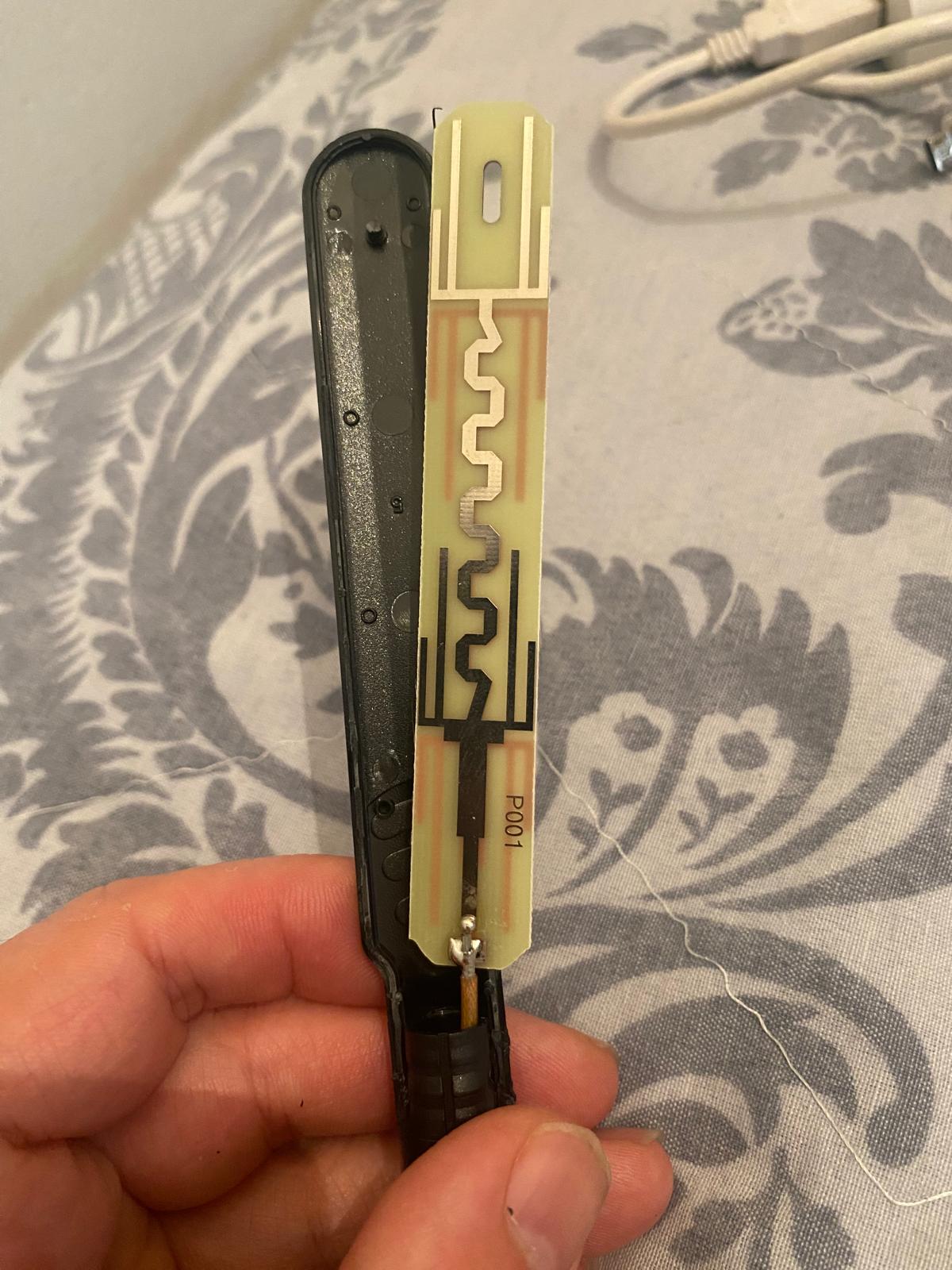

Merhaba, dronlar hakkında hiç bir bilgim yok, işyerinden arkadaşım, dji mavic mini 1 kumandasına harici anten modifiyesi yaptı. Yapılan modifiye sonucu haberleşme çok kötü oldu , fabrikada açık alanda test yaptık 50m sonra bağlantı kopuyor. Anten modifiyesi hakkında yardımcı olabilir misiniz?

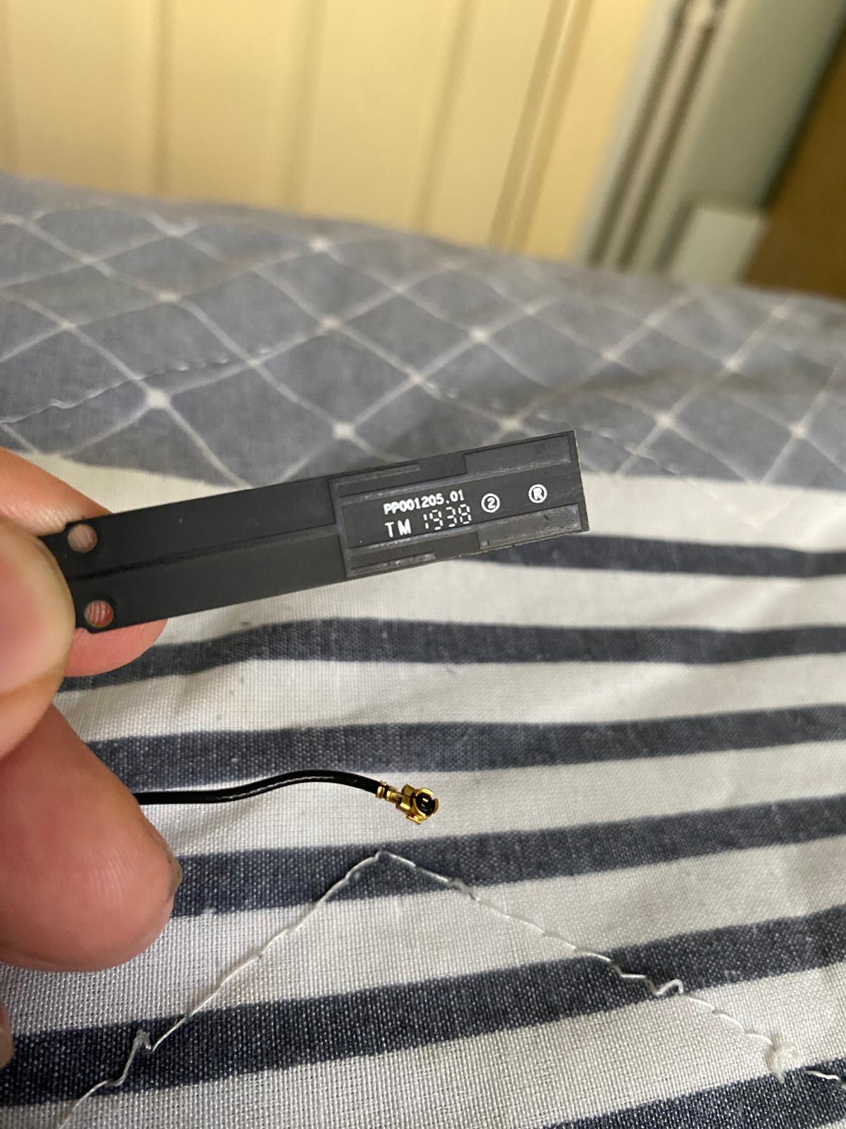

Orjinal anteni nasıldı?
Çeyrek dalga boyu olması lazım.
2.7 ghz ile 5ghz aynı boyda olmaz.
Koruyucu plastikten kısadır anten boyu içini açıp bakmak lazım.
sma deliklerine girecek 3cm bakır tel sokup dene.

Orjinali 170m den sonra kopuyor muş.

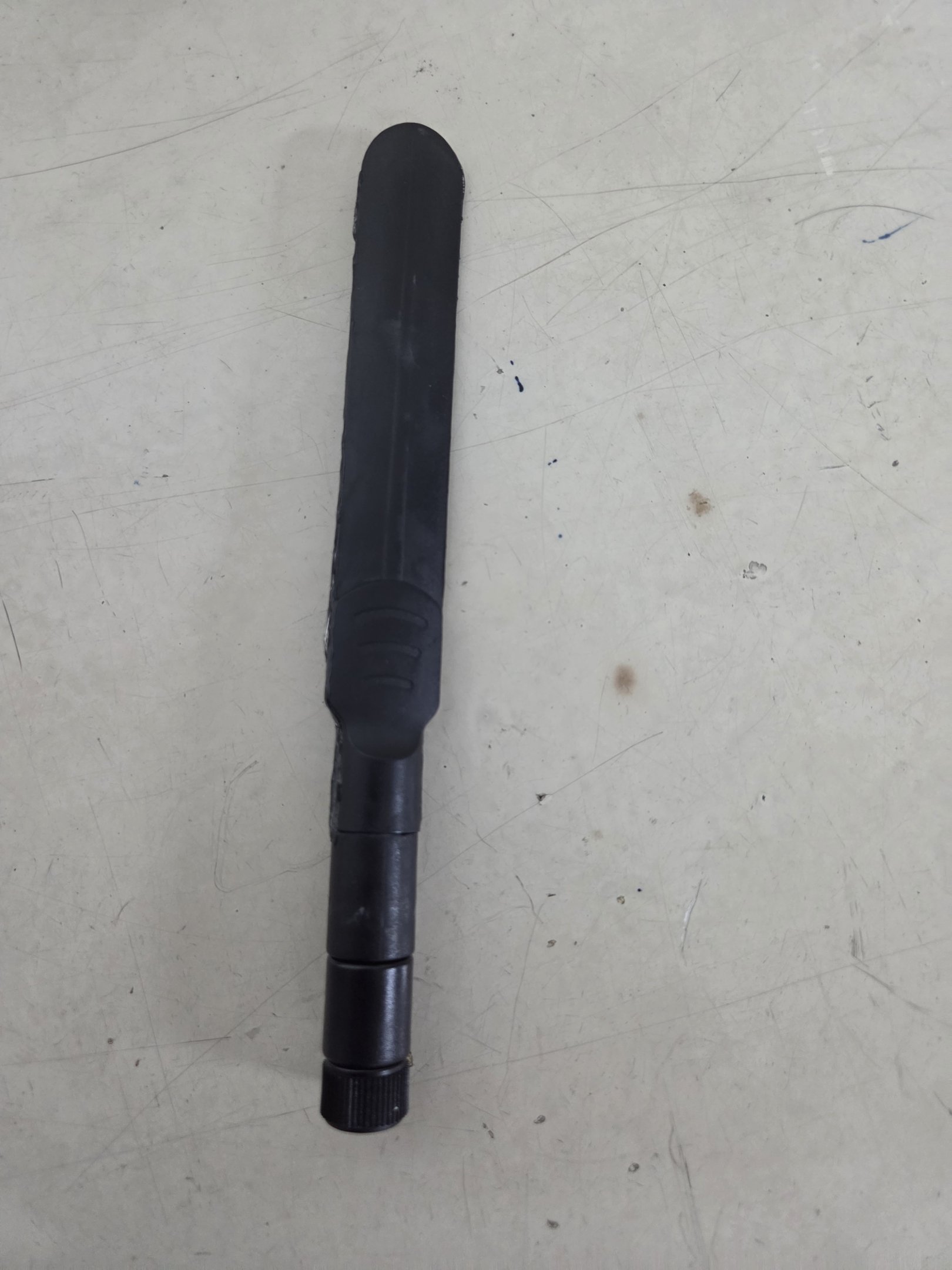

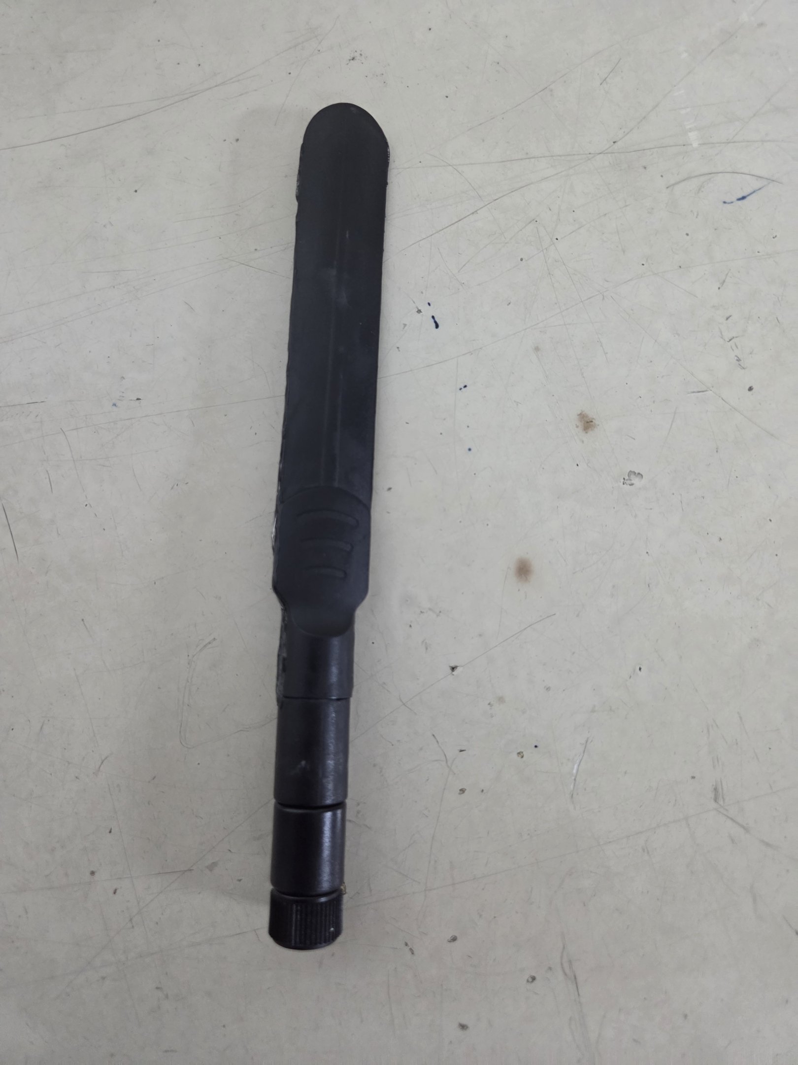

Anten resimleri;
    222.4 KB · Görüntüleme: 55
    215 KB · Görüntüleme: 52
    218.3 KB · Görüntüleme: 50
başka bir sorun vardır ipexler tam oturmuyor, seçilen anten yanlış veya sma polaritesi ters olabilir. hem soket hem anten dişi ise bağlantı sağlanamaz. sorun alıcı tarafta da olabilir tabi.
Fazla etkilememiş mesafeyi.
Antenin çok yönlü olması için hem kumanda da hemde dronedaki anten yere dik olmalı .
Dronedaki anten yatay olursa alım gücü düşer.
çubuklar paralel olmalı yani.
dronun üstündeki anten orjinal, kumandaya taktığım kablo yere paralele yakın. Müsait bir zamanda, antenleri dik tutup bir daha test edelim.
