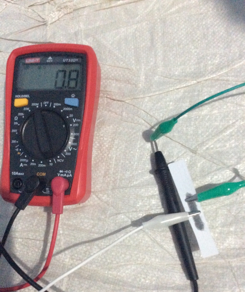

Direnc degeri nasil belirleniyor? Bu karbon malzemeyi kucuk miktarlarda kim satar?
Akilli bidik kesinlikle onermiyor ama nerdeyse caresizim. Su anda 10M direnc olustursam yeterli.
"Conductive paint" de amac olabildigince iletken bir tabaka olusturmak. Benimkisi biraz farkli ama muhtemelen benzer yontem olmali.
Belli bir toleransla bir aralikta direnc degerini garanti edebilmem lazim.

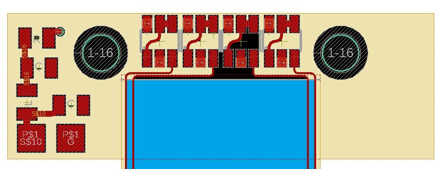

PCB nin genisligi 5mm uzunlugu 30mm fakat iki tane vida deligi beni sinirliyor. Malzeme konan yere 4 tane cip koyunca direnc konacak yer kalmiyor. Direncleri arka yuzeye koyarsam bu kez PCB monte edilecegi yuzeyle opusmuyor (opusmesi sart.) cok minik kilifta 4lu opamplar buldum fakat bunlarin da band genisligi dusuk.
Su anki cizimde arka yuzeye 402 SMD ler yerlestirdim ve PCB nin monte edilecegi kutunun yuzeyinde direnclerin girecekleri kisma oyuki acmak durumunda kalacagim.

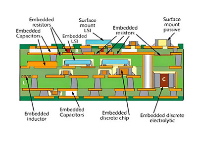

Embedded resistor ve capacitor diye bir seçenek var. Pahalı ama benzer mantığı kendinize uygulayabilirsiniz
