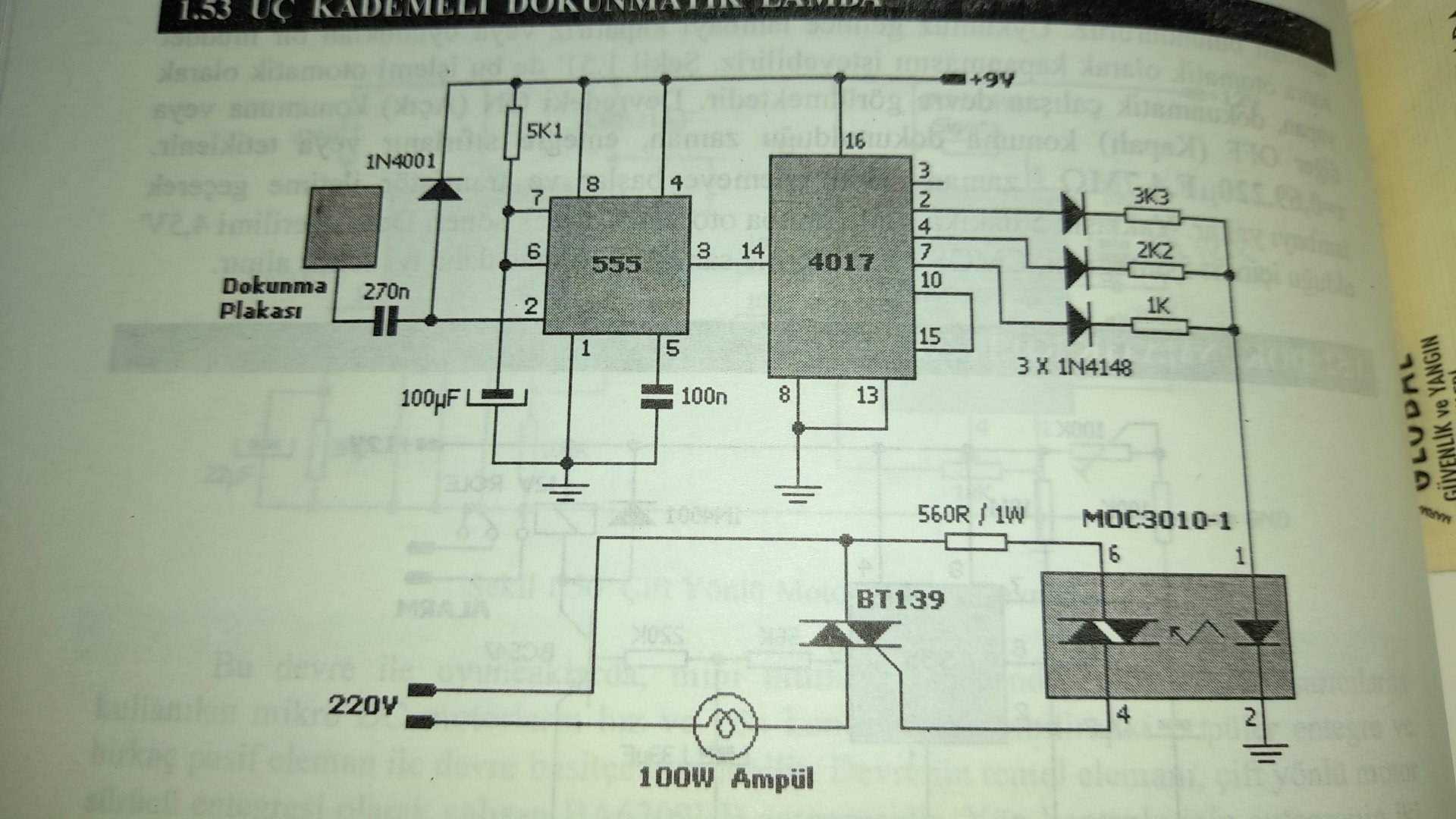

Vakti zamanında bir arkadaş için 3 kademeli dokunmatik dimmer yapmıştım. Aslında dimmer değil 3 kademeli ışık idi.
555 ve 4017 ile yapmıştım.
Daha basitini ararsan oda bulunabilir ama bu ikili ile de yapılabilir. Belki 1 adet 555 ve bir kaç transistor ilerde olur.
Bunun şeması var mı? Elimde SMD 555 var. Yaparım bunu. Hem böyle dimmerli olması da iyiymiş. Işığı söndürün demekten dilimde tüy bitiyordu. Böyle enazından biraz daha tasarruf etmiş olurum. Çok lazım olmadıkça tek dokunurlar yeter onlara.

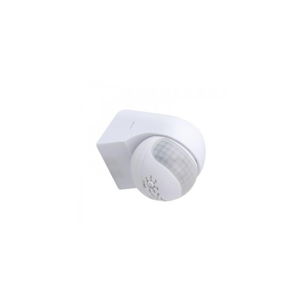

Ben şununla çalıştırdım. Gündüzleri yanmıyor, akşamları da mutfağa girince yanıyor. 1 dakika gibi bir süre belirledim çok nadiren tek başına yemek yerken 1 dakika sabit durulursa sönüp tekrar yanıyor. Onun dışında hareket oldukça sömüyor. Bir ara bozulmuştu epek eksikliğini hisstettik. Baya konforlu oluyor.

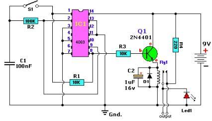

Anahtarda ısrarcıysan şunu da yapabilirsin. (denenmiştir)
20662 eklentisine bak
220V muş bu. birisi alıp denemiş aynısını. Geç algılıyor diye iade edip başka bir şey almış.
Şemada 9v ile çalışıyor. 12v ile çalıştırmam lazım.

Yukarida videoda uyguladığım sema ektedir. 4017 nin 3 cikisina bir transistor taktım. BD243 diye hatirliyorum.
Bu devre sadece on off olarak ta kullanılabilir. 3 kademe de daha fazla kademe de.
Burada moc'un 1 nolu bacağına bağlanan yere transistör base'ini bağlayıp 12v anahtarlıyoruz değil mi?
Tabi 3m ledin çektiği akıma yetecek bir tr. Bu gün yarın breadboarda dizerim bunu. Sonrada smdler den yapar üstüne birde 3d yazıcı ile kasa yaparım ve ultra slim dokunmatik anahtar olarak satarım. :katil2:
Daha sonra bunu başka bir proje için vavien yapmayı deneyeceğim.

darlington kullan abi

Devrenin birebir aynısını kurdum. Moc tarafını iptal edip 3 adet direnç çıkışına bd135 ekledim.
Bununlada bir tane led sürdüm. Devre kararsız çalışıyor. Daha parmağımı değdirmeden açıp kapıyor kendini. Kablo kalabalığından olabilir, breadboard dan olabilir, yada bebim bilmediğim bir sebepten.
