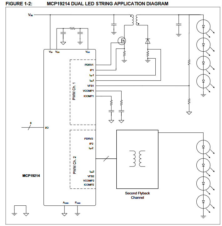

İlginç bir çip.
Şematik devrede led driver olarak tasarlanmış. Ancak hemen aklıma gelen ise "başka bir şekilde değerlendirilebilir mi ?" sorgusu oldu.
Üstelik te kendi içinde barındırdığı PIC Tabanlı MCU vasıtasıyla Dijital olarak input/output kontrolü yapmak mümkün.
MCP19214/15 Datasheet
