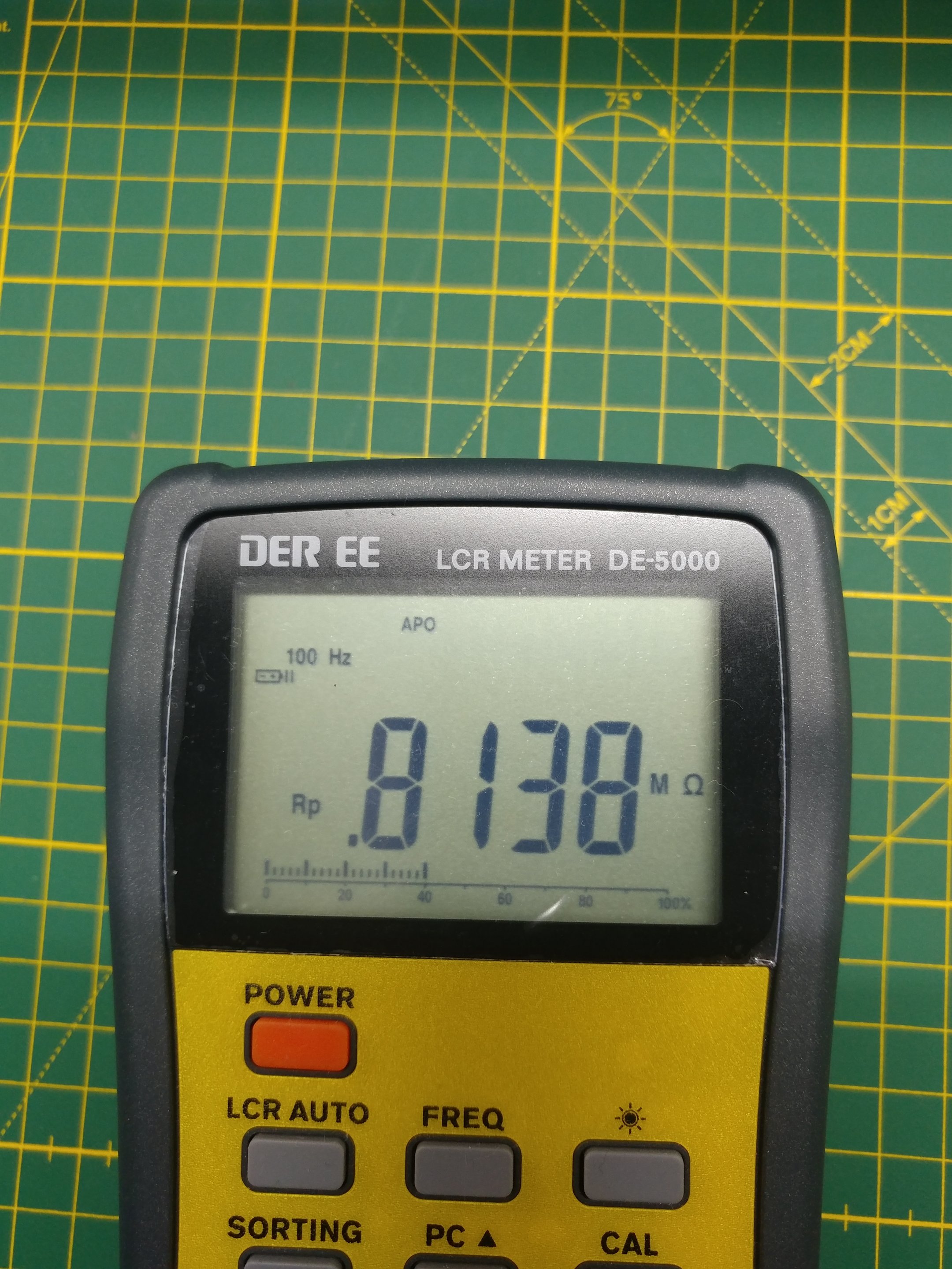

0.1uf 50V değerinde bu kondansatörler.
Korad ile direkt bağlantı ile 5v ve 12v 260mA yüklemesi yaptım, sonra kondansatörü boşaltıp tekrar ölçtüm 10uF oldu :katil2:
Özel bir amacı yok, elimdekileri test ediyordum, böyle saçma değerler çıkınca merak ettim.
Bu sefer 0.47uF kapasitör de sorun yaşıyorum galiba.
Elinde 0.47uF olan varsa ESR değerini Paralel ölçüm modunda 100Hz de ölçeblir mi?
Bu değerler normal değil sanırım.
118kΩ ESR mi olur? :cheeky1:

220nf seri mode 120 hz iki cihazda da aynı kond. takılı. probelarda temassızlık olabilir mi direkt takarak ölçebilir misin ?

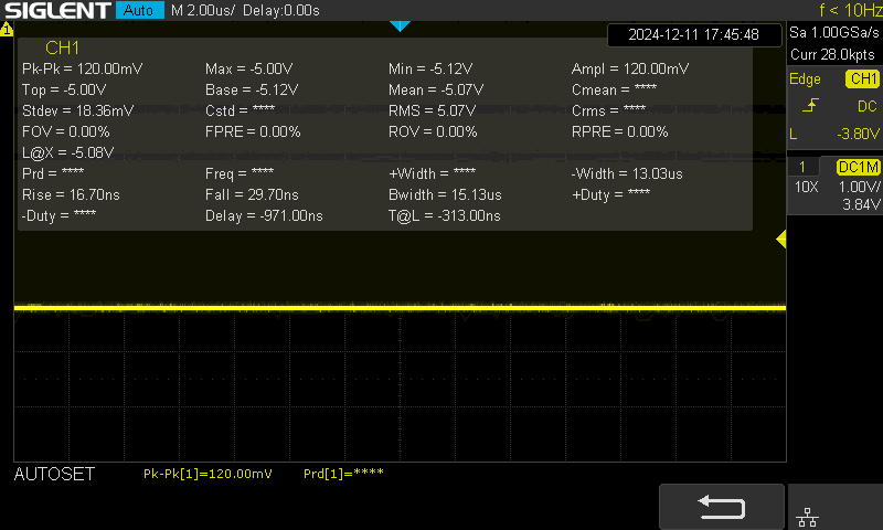

LM7805 ile şarj devresi yaptım.
Korad çıkışından 9V ile besledim.
Giriş ve çıkışlara paralel olarak 0.47uF lik bu kondansatörleri taktım ve 5V luk regüleli bir devre etmeye çalıştım.
LM7805 5V çıkışta osiloskop ekranında herhangi bir dalgalanma olmaması bu kondansatörlerin kullanılabilir olduğunu mu gösteriyor?
koraddan gelen giriş geriliminde zaten bir dalgalanma yok, bu durumda yükte veya boşta 5V çıkışta da bir dalgalanma olmasını beklemeyiz. yani bu deney kond. hakkında bir bilgi vermiyor.
Hmm, peki başka nasıl test edilir bu kondansatörde dalgalanma olup olmadığı ?
Kondansatörün sağlamlığına bakmak istiyorum aslında. ESR herşeyi açıklıyor ama, osiloskoptan bakamayız mı?
osiloskoptan bakmak için bir sinyal jeneratörü ile seri direnç üzerinden bir AC voltaj uygulamak gerekir.

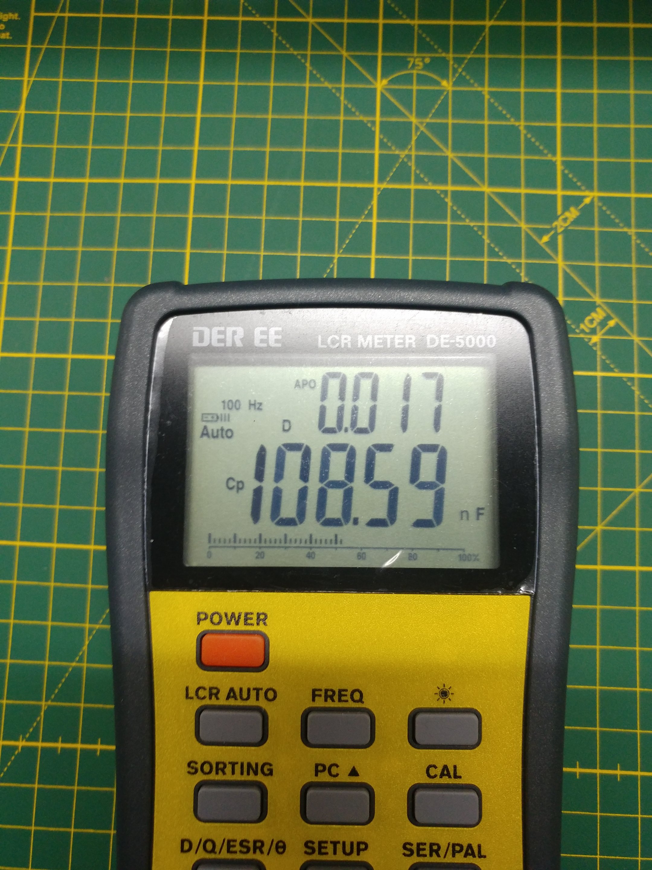

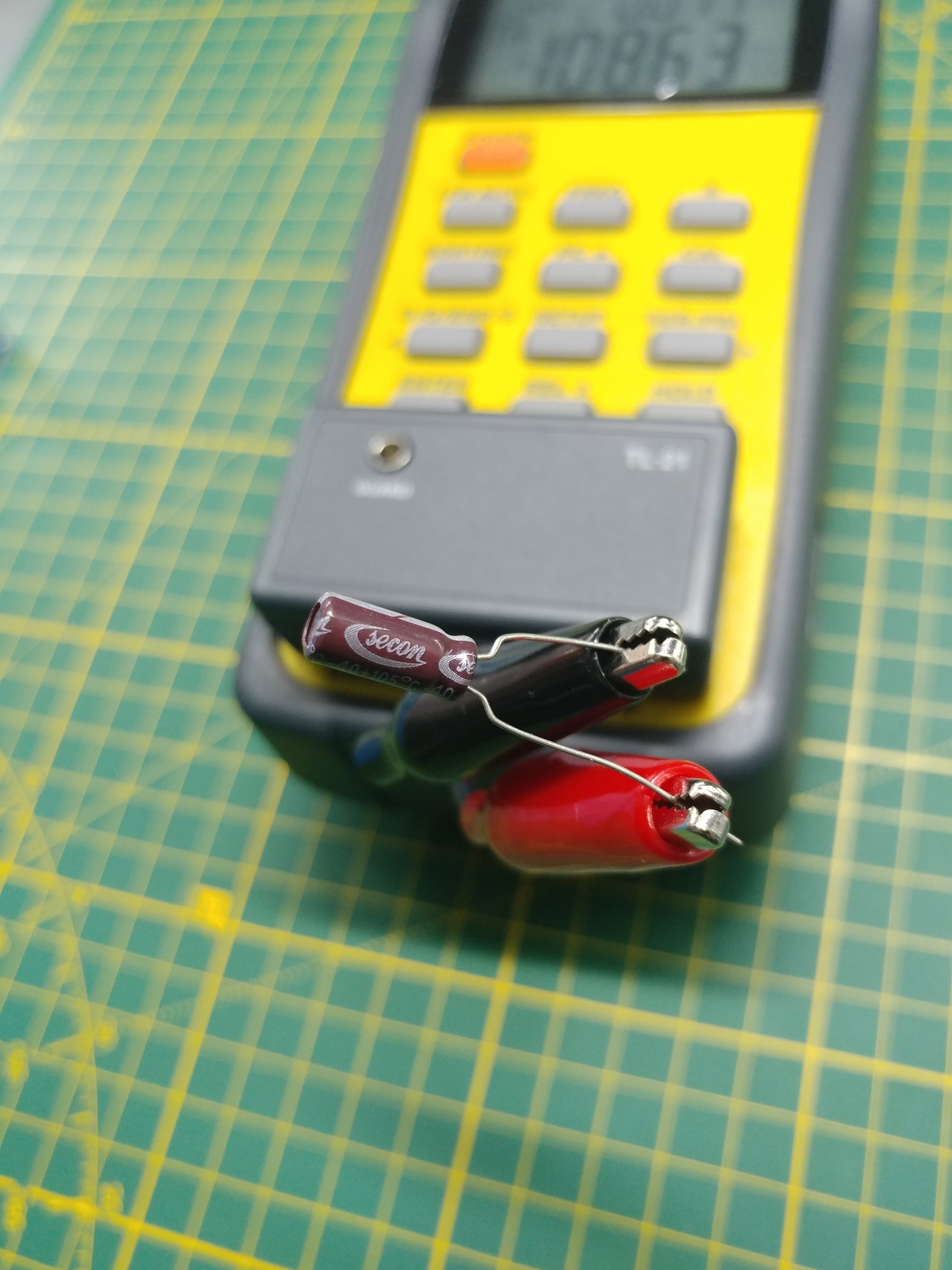

Sonu X ile biten kalitesiz kondansatörlerimin hepsini çöpe attıktan sonra gelen yeni kondansatörlerimden Secon markalı 0.1uF kapasiteli olanını test ettim.
Elimde polyester hiç yok, 100nF seramik ile yaptım testi.
Lcr metre küçük değerli kondansatör ölçerken otomatik modda ise Cp modunda ölçüm yapıyor. Kullanım kitapçığında da bu yazıyor.
38982 eklentisine bak
Buradaki ölçümde de hata yapmışım galiba.
DC deki Ripple ölçerken Osiloskop AC Coupling modunda olması gerekmiyor mu?
DC sinyalinin içindeki dalgalı AC yi yakalıyacağız ya o bakımdan?
Buradaki ölçümde de hata yapmışım.
DC sinyalinin içindeki. dalgalı AC yi yakalıyacağız ya o bakımdan?
Küçük değerli elektrolitikler redresör çıkışlarında kullanılmıyor.
Bir daha alma onları. :)
100uf-10000uf arasında olması lazım.
Ama nedense elektrolitik olanları dirençleri yüksek çıkmış. Tam tersi olmalıydı.
Seramik olanın içine sıvı koymuşlar sanki :)
Terlemiş parmakların ile tutarsanda direnç düşer gerçi.
Özdisan dan aldığım 1uF ları da test ettim, onlar da yüksek dirençli çıktı yanlış hatırlamıyorsam.
