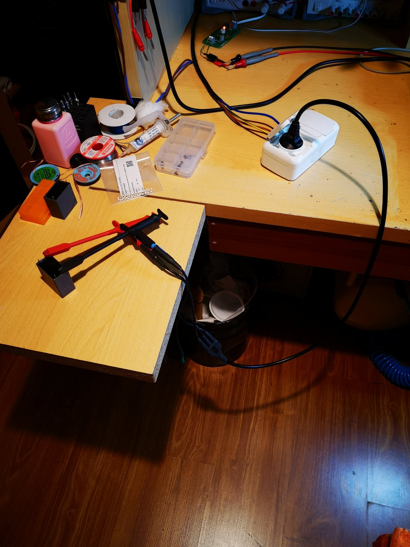

Kondansatörün güç faktörü nasıl 1 çıkar?
Bunun 50 Hz deki reaktansı 160 Ω. Şebekeya bağlarsam 1.43 A akım çekecek. Ben de bunu şebekeye bağladım, ama güç analizörü üzerinden. Sıfıra yakın bir güç faktörü görmeyi beklerken, güç faktörü bire yakın çıkıyor. Bu nasıl olur yav? Tamamen rezistif olan tost makinasını bağlasam güç faktörü tam 1 çıkıyor, tamamen kapasitif olan bir kondansatörü bağlıyorum, güç faktörü gene 1 çıkıyor. Bir yerde bir hata var ama anlamadım ...

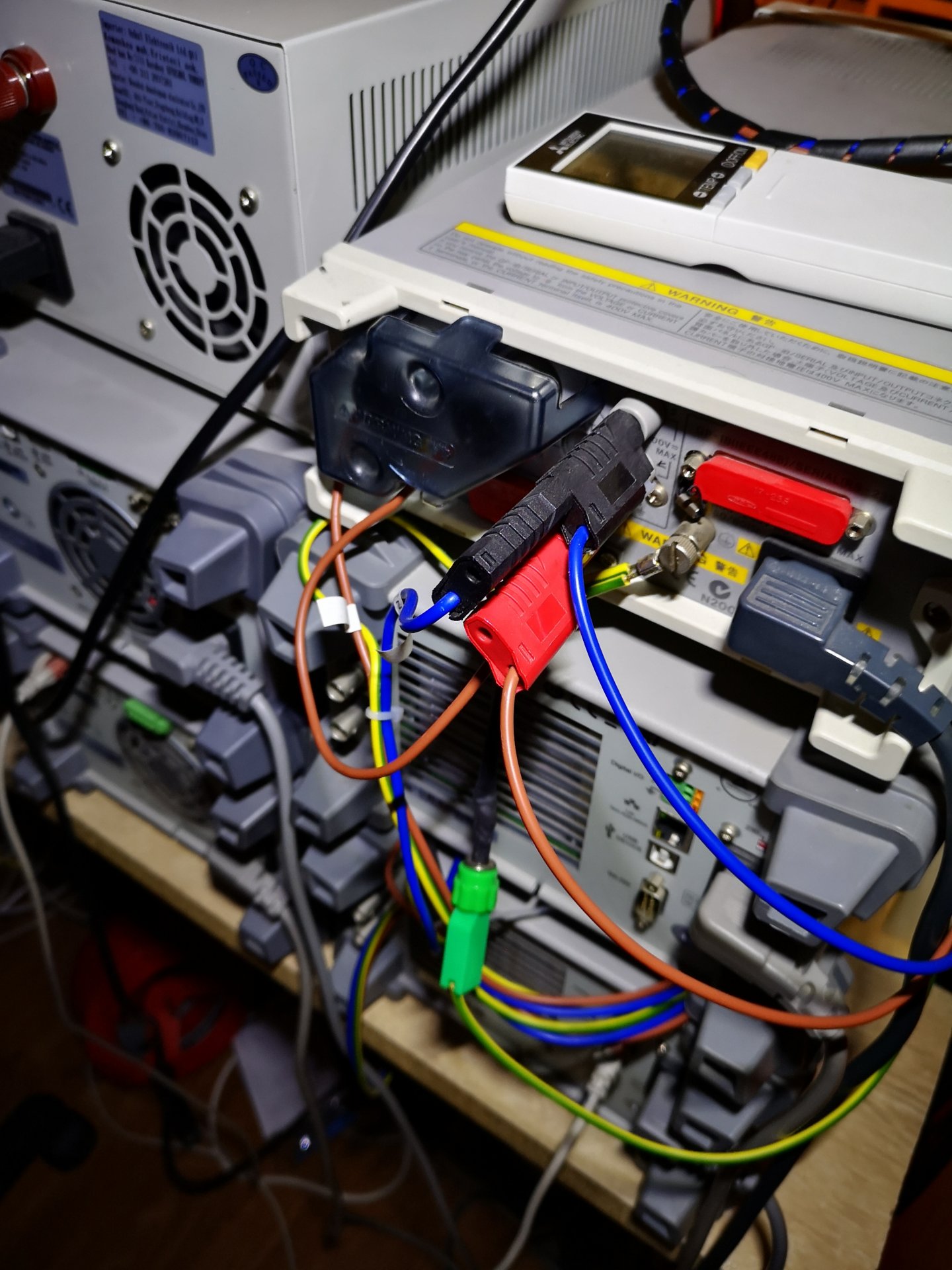

Şimdi tekrar denedim. WT210 voltaja 6.5 V diyor, ama multimetre ile ölçünce voltajın 220V olduğunu görüyorum. Alet tamamen yanlış ölçüyor sanki.
Problemi buldum. Benim aldığım ucuz çin malı korumalı banana konnektörde temassızlık varmış. O yüzden voltaj ölçüm hattı bağlı değil, sadece akım ölçüm hattı bağlı imiş. ölçülen 6 V da hayalet voltaj :mad:
Konnektörü yenisi ile değiştirdim, şimdi ölçümler normal. Güç faktörü 0.002
