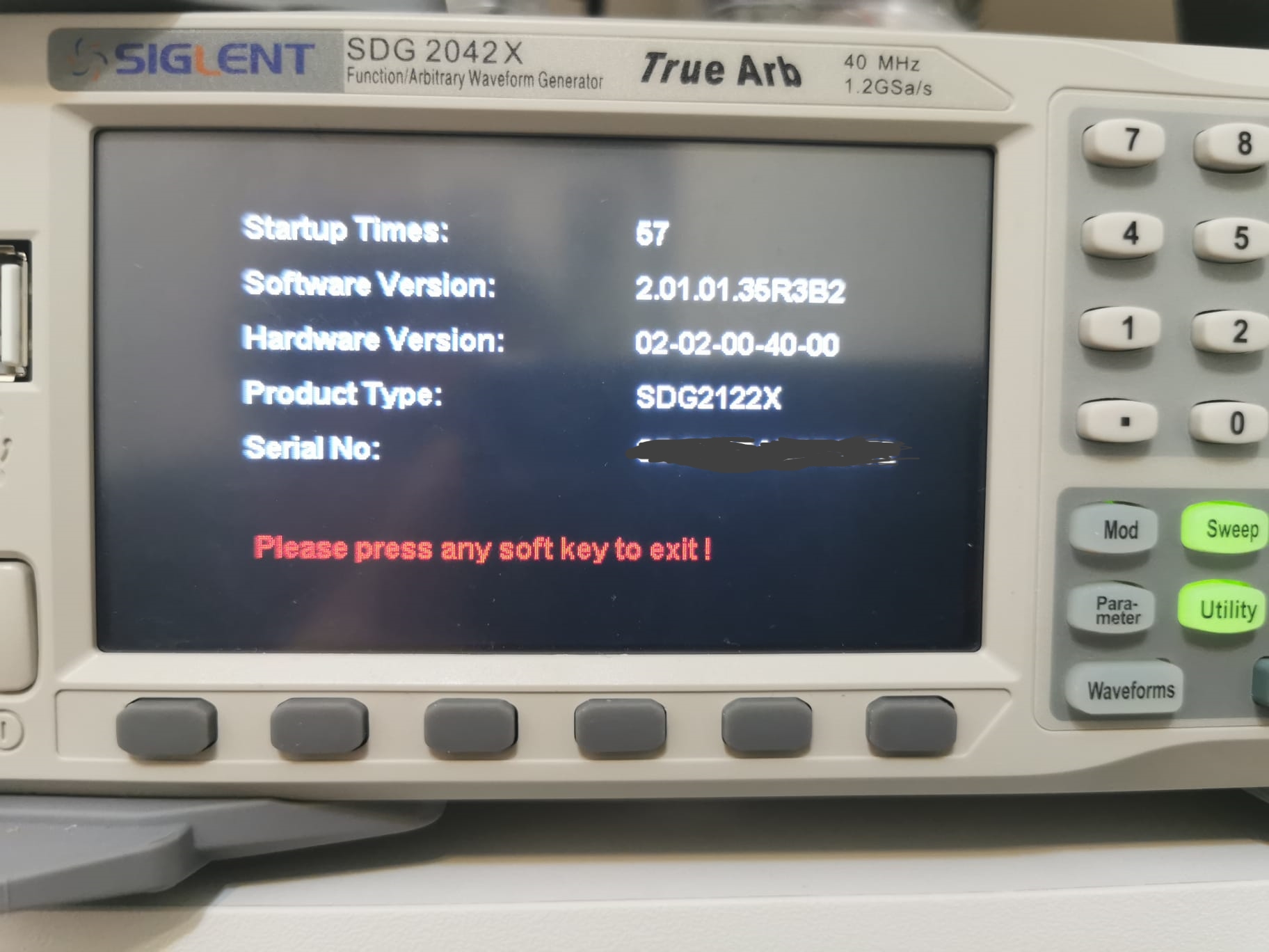

Sinyal jeneratörü (SDG2042X) de benzer bir yöntemle120 MHz'e kadar çıkabiliyor.

Eğer 120 MHz'e hackleniyorsa bir tane alacağım bunlardan. Elimdeki 80 MHz Keysight 33612A yı 120 MHz'e yükseltmek için böbrek dalak vereceğime bir tane SDS2042X alıp 120 MHz'e hacklemek çok daha akıllıca olur. Böylece bu iki cihazı senkronize edip 3 fazlı sinyal üretebilirim.
Yeni firmwarelerde bu hack özelliğini kilitlemişler.Ben normal 40 MHz degerine geri çevirmeye çalıştım ama sistem izin vermedi.Ben firmwareyi guncelledikten sonra denedim tabi bunu.Eski firmware yüklenip yapılabilir belki.
Muhtemelen cikistaki yükselticinin bant genişliği yüksek mhzyi desteklemiyor çünkü yüksek frekans komponentleri baya pahalı bu tür ürünler için.
Üstat ben bir ay önce aldım. Şu anda da en güncel olan fw yüklü geldi. Ve Telnet üzerinden bağlanıp "liberate" :) etme işi birkaç dakikada halloluyor. Ben işlemi geri alabileceğimi düşündüğüm bir şekilde yaptım. Eğer ekstra bir kontrol yoksa ihtiyaç halinde geri alma işleminin de kolay ve sorunsuz olacağını düşünüyorum.
17086 eklentisine bak
