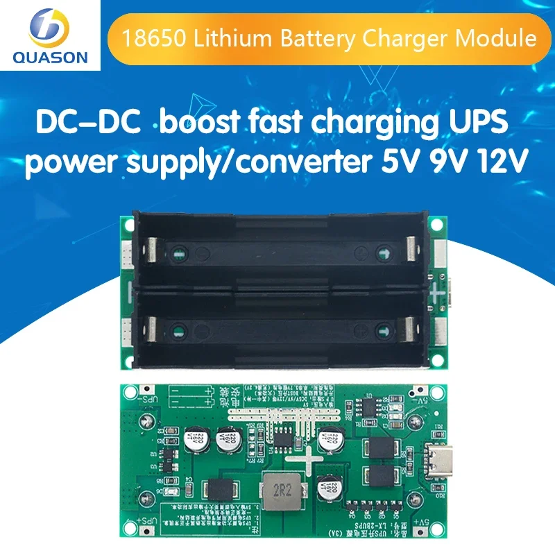

Çok uzun zamandır aklımda modem için lityum iyon UPS çözümü arayıp duruyordum. Online UPS edinince fikir olarak kaldı.
O dönemlerde hiç test etmedim ama Tuncmatik firmasının Nano UPS'ini keşfetmiştim. Ürün güzel ama pil ömrünü tamamlayınca cihaz da çöp olur diye yeltenmedim.
Yakın zamanda Youtube da GreatScott kanalı aşağıdaki videoda tam istediğim gibi bir ürünü inceledi. Bu videoda (8:49-10:43 arası) çıkışta kullanım için uygun olmayacak düzeyde yüksek bir gürültü olduğunu söyledi.
Daha sonra aşağıdaki bir başka videoyu yayınladı. Aslında bu gürültünün ölçtüğü kadar yüksek olmadığını ve izleyici yorumlarından gelen uyarılar ile fark ettiği üzere ölçümü hatalı yaptığından bahsetti. Tabi bu hatalı ölçüm UPS için geçerli değil. Neyse ground spring kullanıp bant genişliğini 20 MHz ile sınırladı ve osiloskop ile daha doğru ölçümler yapmaya başladı.
Bu video aynı zamanda almak istediğim UPS’in nasıl daha düşük gürültülü hale getirilebileceğinden de bahsediyor.
Sonuç olarak aşağıdaki linkten 6 tane 12V versiyonundan UPS satın aldım ve bende bazı testler yaptım. Girişte C tipi USB ile birlikte 5V uygulanabilecek padleri var. Çıkış ise 12.5V veriyor. 15W ve altında kullanılması öneriliyor. Yaptığım testlerde 12 W altında güç gerektiren cihazlar için güzel bir çözüm olduğunu gördüm. 12 W üzerinde bence çok fazla ısınıyor. Lityum iyon pilleri bu kadar ısınan bileşenlerin yanına uzun süre koymak doğru bir yaklaşım olmayabilir. Paralel olarak pil sayısını arttırabileceğimiz için uzun düşük güç tüketim olan cihazların uzun elektrik kesintilerinde çalışmasını sağlayabilir.
