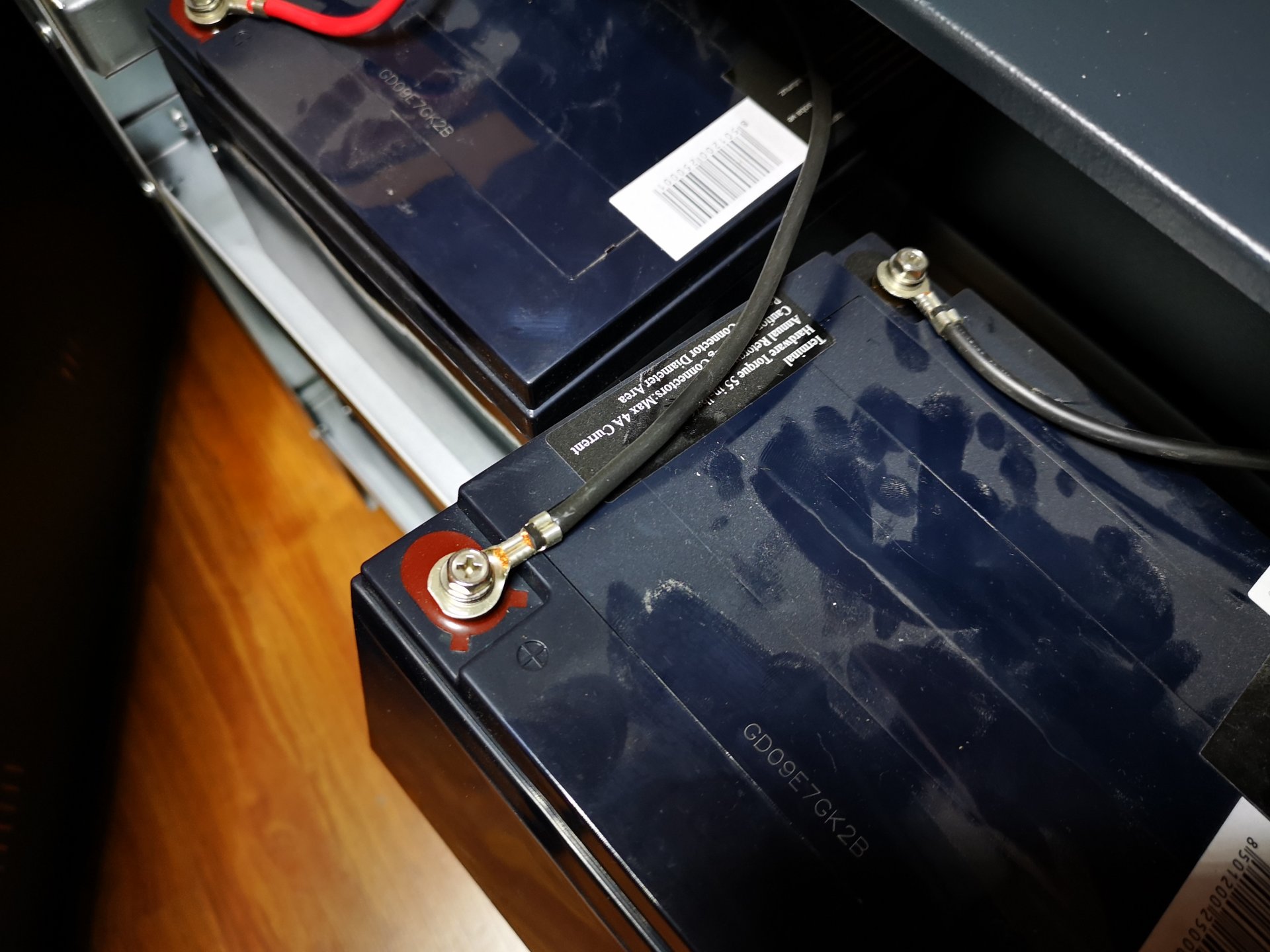

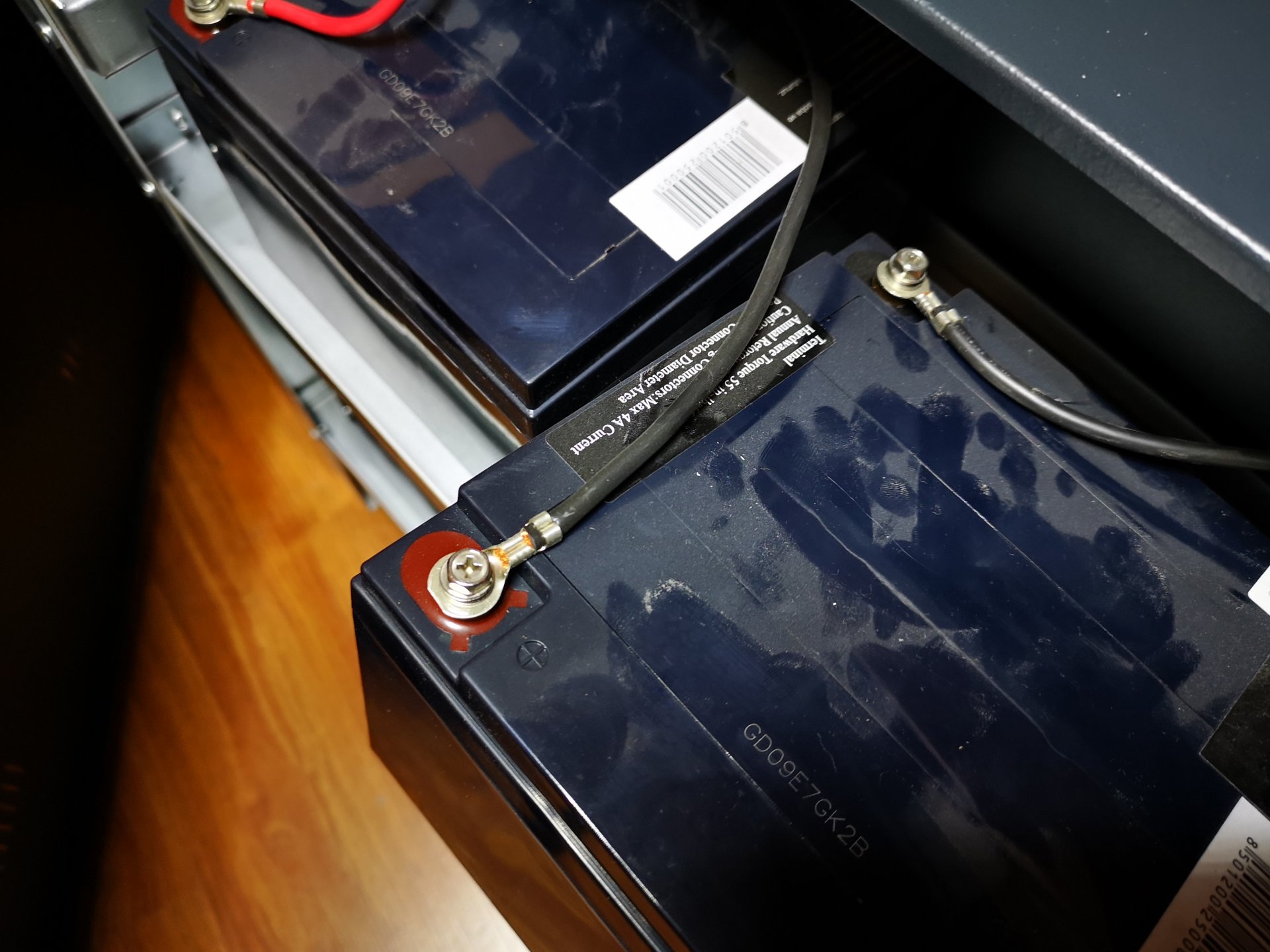

Akülerin resmini çektim
Sürekli şarjda tutunca kendi kendine deşarjı dengelemiş oluyorsun. Arabalarda de akü daima şarj dinamosuna bağlıdır ve araba hareket ederken sürekli şarjda tutulur.
Atladığın bir yer abi araba her zaman çalışmaz.ups ise 7/24 çalışır.Fark burda başlıyor.Surekli şarj olan akü ısınıyor içindeki su ve asit buharlaşiyor.Araba akusunu senede bir boşaltirim.Sonra tekrar şarj ediyorum.markanin ne olduğu önemsiz.aku canavar gibi 4 sene civarı gidiyor.
Kapak yok yav :) Herhalde jel tipi değil bunlar, AGM denen standart kuru tip kurşunlu akü. Bulabildikleri en ucuz aküyü koymuşlar işte.
7005 eklentisine bak

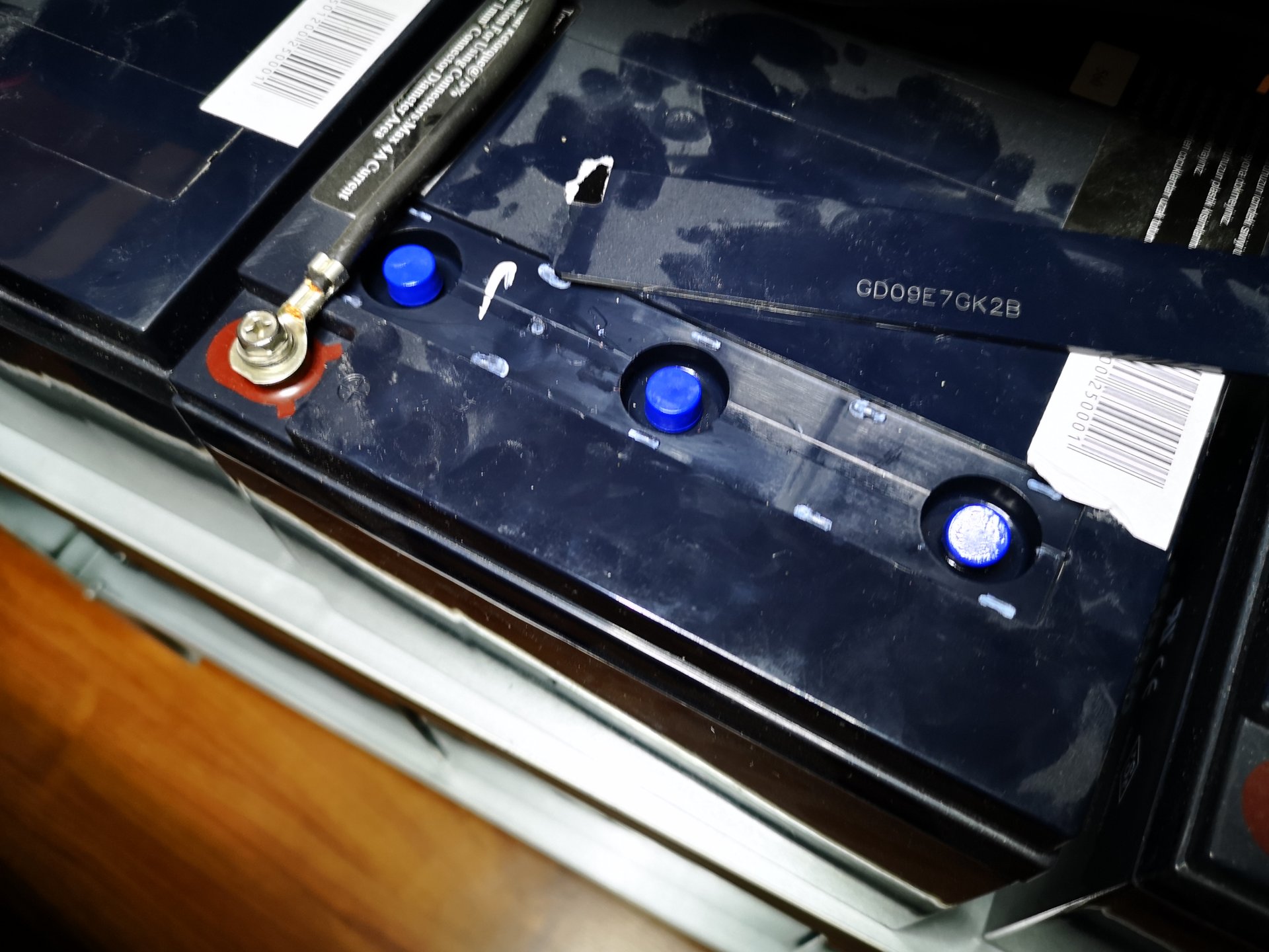

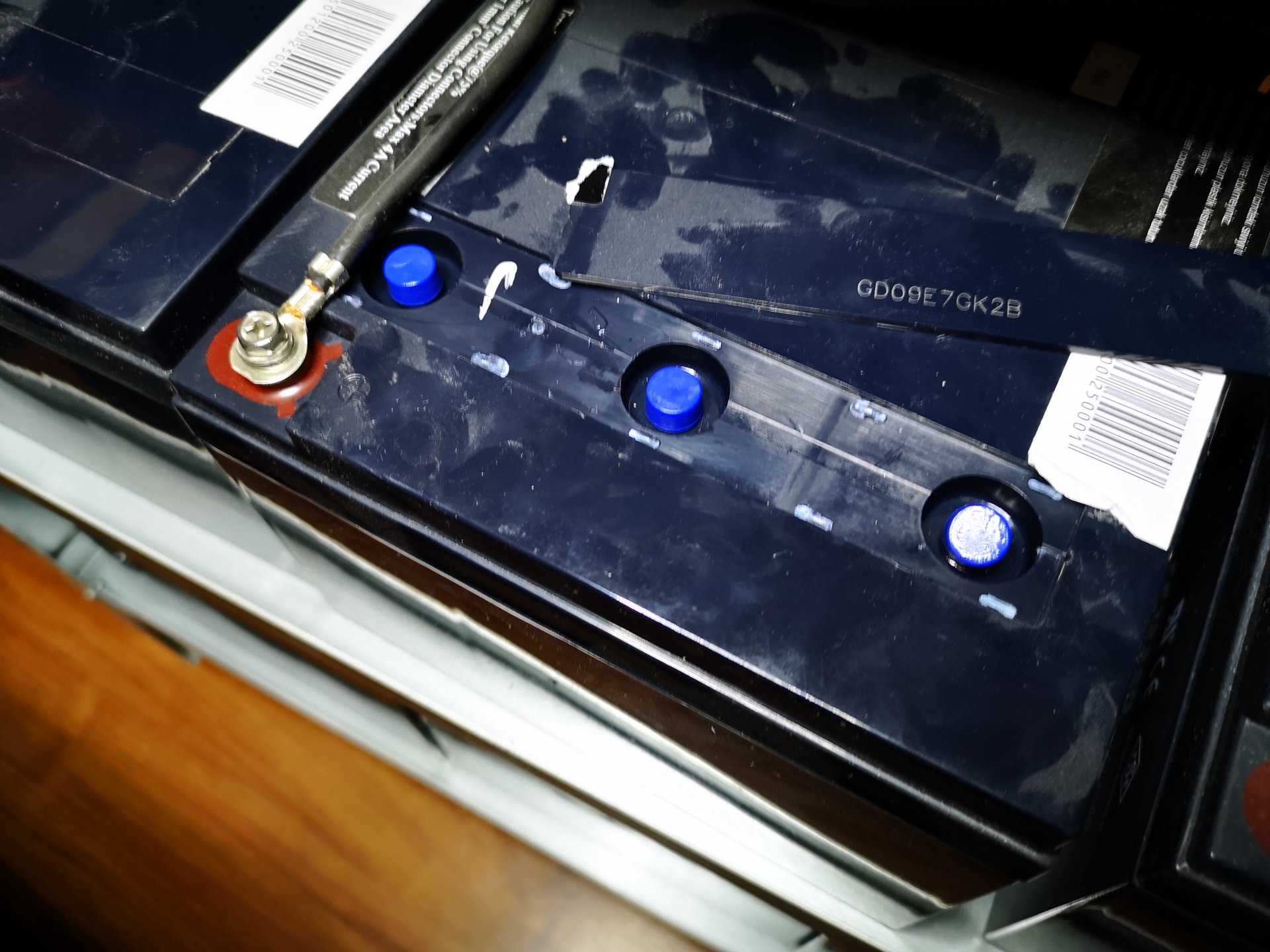

Var abi kapak deyince vidalı birşey düşünme[emoji3166]
Orda çizgi gibi üstte ayrı duran düz plastik bir tabaka var onu falcata ile kenarından kaldır.Alttaki lastik kapakları goruceksin.
Plakanın üzerinde gd09 gibi bir yazı var.
Valla helal olsun. Ya sende şahin gözü var yada bende köstebek gözü :cheeky2: Sabahtan beri bakıyorum hiç farketmedim. Biraz tozu silince zor zar farkettim.
7008 eklentisine bak
O kapakları açıp her gözün içine 1 cc saf su koy abi tüm aküler icin yap bunu ve sonra upsyi şarja bırak.Bi bakalım nolacak[emoji848]
Göz doktoru sende şahin gözü var demişti şaka geçiyor sanmıştım [emoji16] Tıpı bitirince ne demek istediğini anladım.0.25 hipermetrop birisi uzağı daha keskin görebiliyor.Tipta buna şahin gözü deniyormus[emoji16]
Tamam saf su alayım deneyeceğim :tamam2:
Hakkaten dediğin gibi bunun araba aküsünden hiçbir farkı yok H[SUB]2[/SUB]S riski açısından. Hatta bunun kapakları hem lastik hem de şimdi bakınca belli oluyor, biraz sıvı var etrafında. Sızdırmış bile. Zehirlenmediğime göre araba aküsü de birşey yapmaz.
