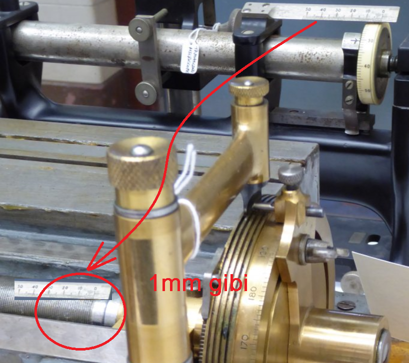

Eskiden ölçü aletlerini bölümlemek için bunu kullanıyorlarmış.
Vida mili adımını yazmamışlar.
Sarı disk step motor gibi 200 e bölüntülü galiba.
