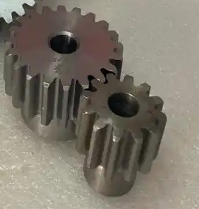

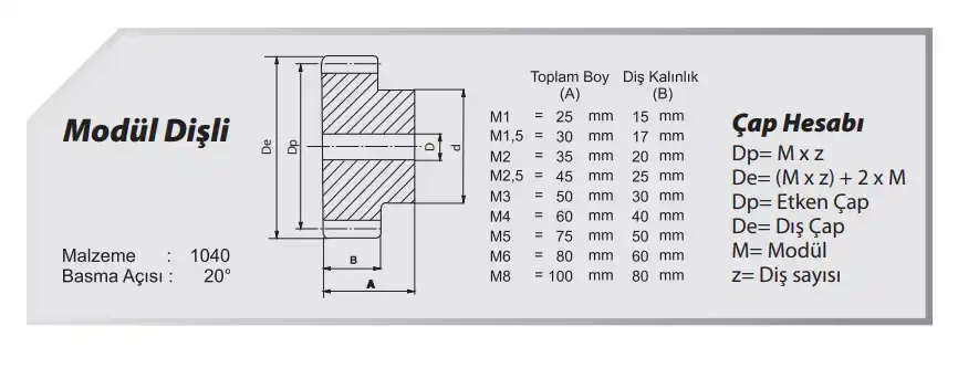

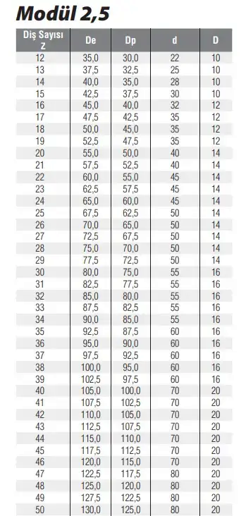

Aşağıdaki resim ve tabloya göre, aynı modül, farklı çapta 2 dişli seçmek istiyorum.
Acaba bunların dişleri birbirine uyar mı?
Aynı modül için dişler uyumlu mu oluyor? Dişlerin yapısı ve uyumu "basma açısı" ile mi belirlenir?

Dişli tasarımının detaylarını bilmiyorum. Ama 3d yazıcıdan parametrik modellerle bastıklarımı kullanıyorum. Aynı modül ve basma açısı olan modeller birbiriyle çalışıyor. Basma açısı farklı olunca uymuyor. 3d basılı parça iş görür mü?
Yalnış hatırlamıyorumsa, standart olanlar için uyması gerekiyor.
