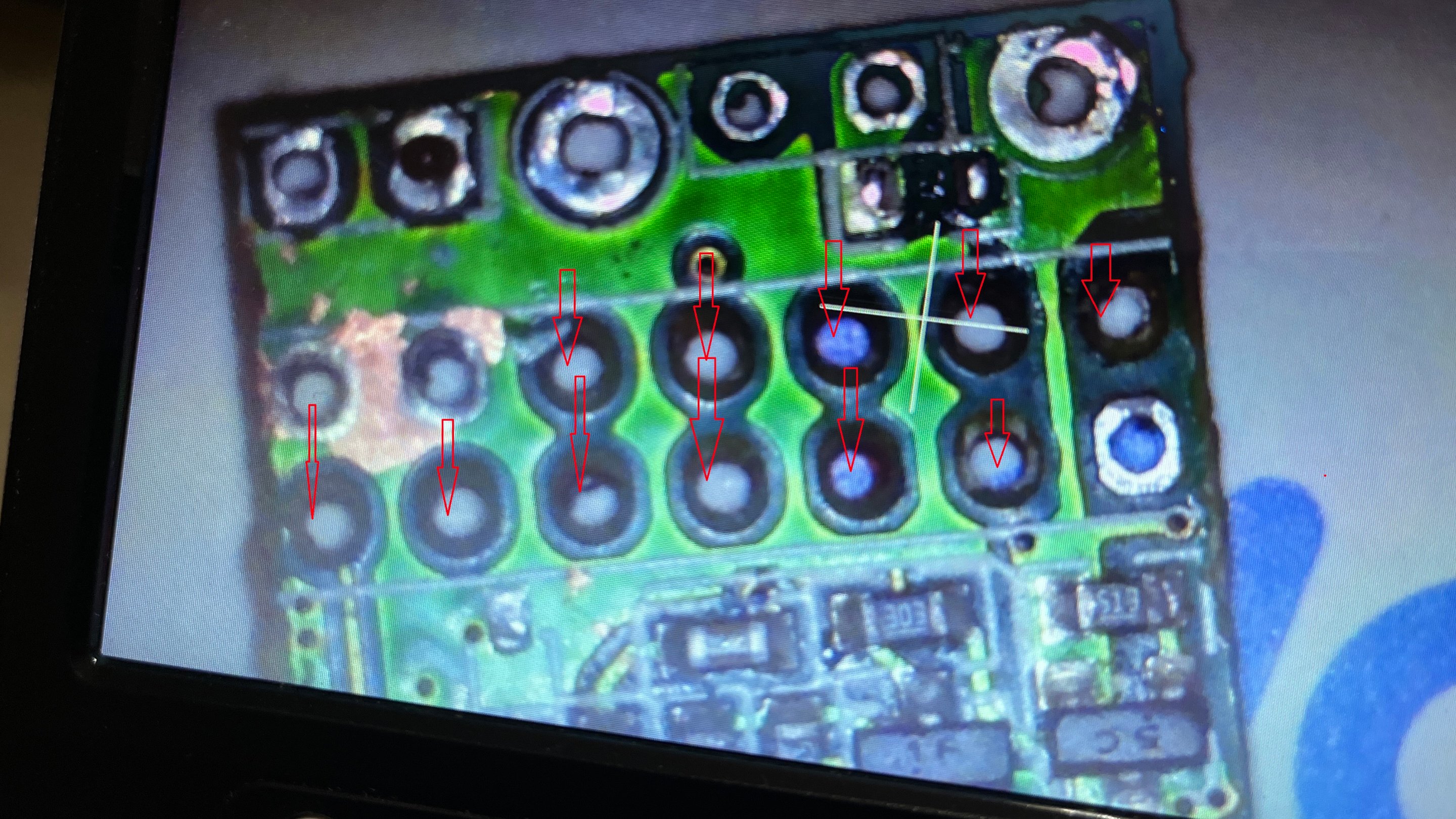

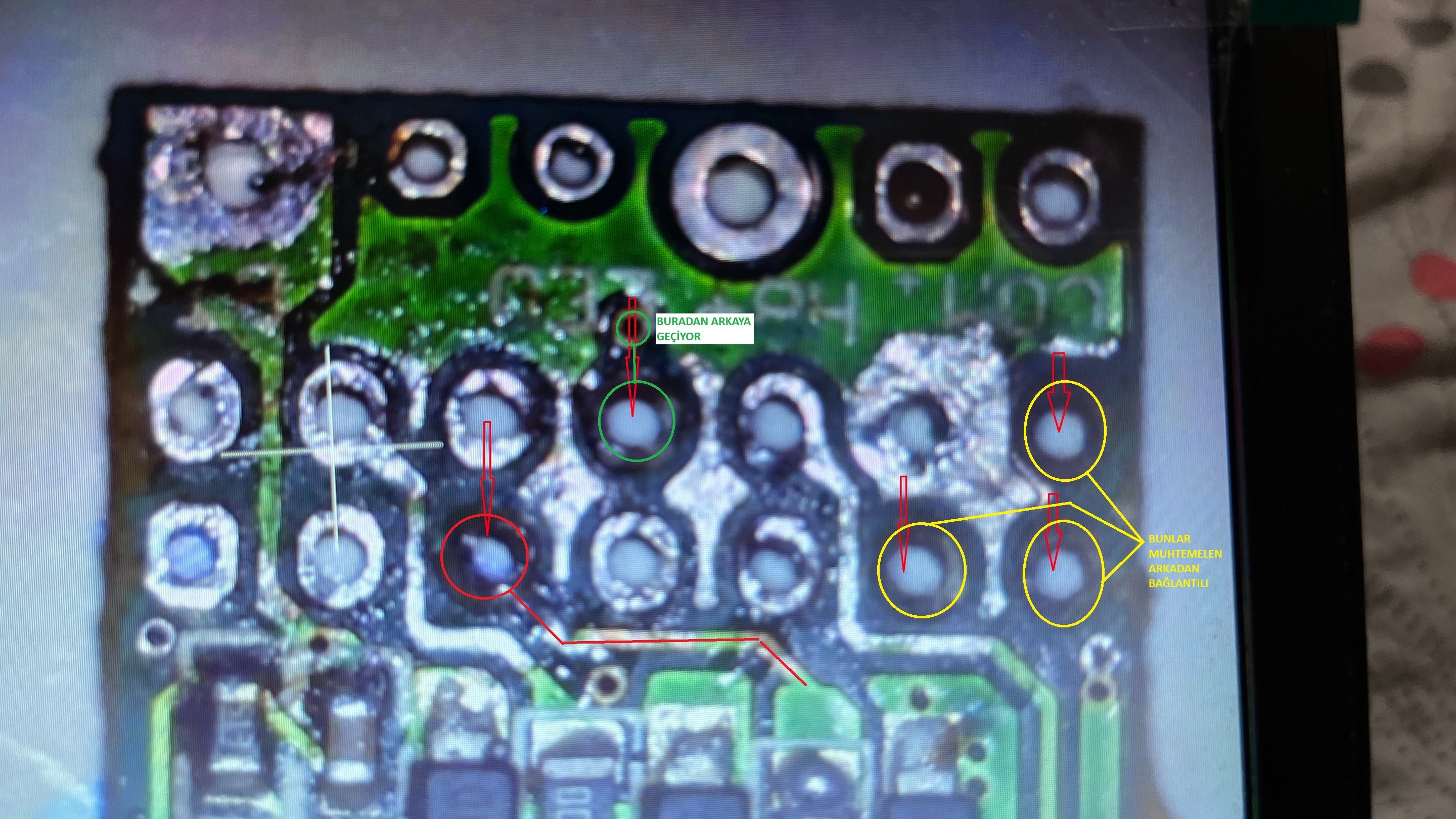

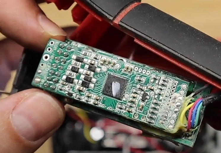

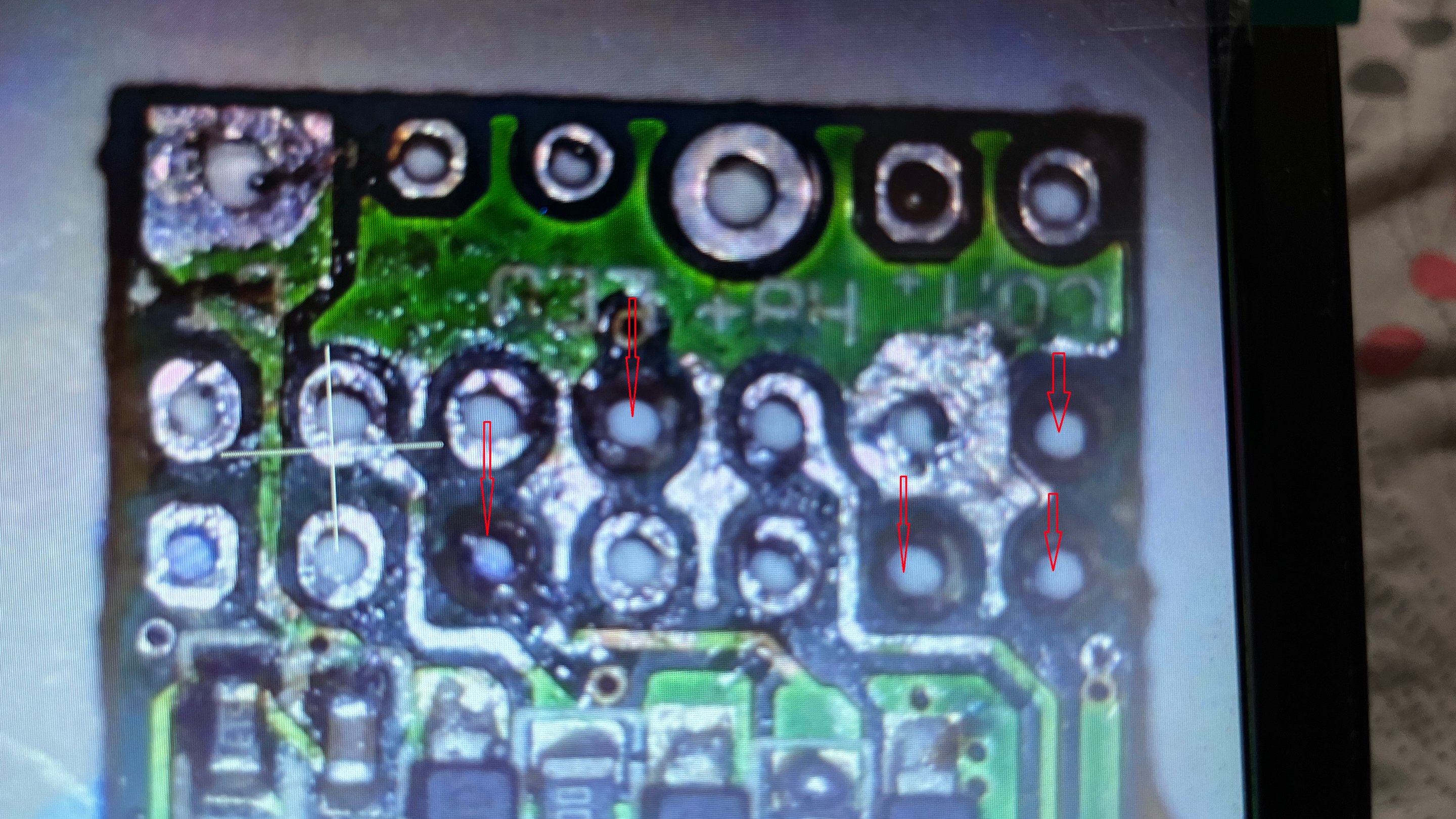

Merhaba ,Einhell axxio 18v 125mm fırçasız motorlu taşlama cihazının kartını onarırken headerları sökerken kart üzerindeki delik lerin bağlantıları çıktı şimdi nereden nereye bağlantılı bilemediğim için alternatif yol varmı sürücü kartı
    893.4 KB · Görüntüleme: 102
    742.6 KB · Görüntüleme: 99
Biraz zor bir durum. Elinde multimetre ve yolları takip edebilecek kadar bilgin olması lazım.
Aynı devrenin belki internette şeması yada görseli vardır. Oradan araştırmak lazım.
Resimler net ve devre temiz olmadığı için anlaşılmıyor tam ne olduğu.
Padlerin kopma sebebide muhtemelen bir yandan havya ile ısıtırken diğer yandan, kargaburun, cımbız vs bir şey ile çekiştirdin.
Bunu bende zamanında çok yapıyordum. Devre kartı için çok tehlikeli bir durum. Çünkü lehimler tam kendini bırakacak ısıya ulaşmak üzereyken bir taraftan çekiştirince padler yumuşamış oluyor ama tam bırakmamış olduğu için kopuyor.
Buna bir örnek vereyim.
Küçükken hepimizin dişi düştü düşecek şekilde sallanmıştır. Ama elimizle tutup çektiğimizde gelmez ve canımız yanar.
Bir cesaret asılırız ve o iç gıdıklayıcı yırtılma hissi ile diş elimizde kalır.
Devredeki padlerin kopmasınıda buna benzetebiliriz.
Bazende tam tersi olur. Devre kartını haddinden fazla ısıtırız ve pad yüksek sıcaklığa dayanamaz ve kendini bırakır. Bu durumu delikli pertinakslarda çok fazla yaşadım mesela.

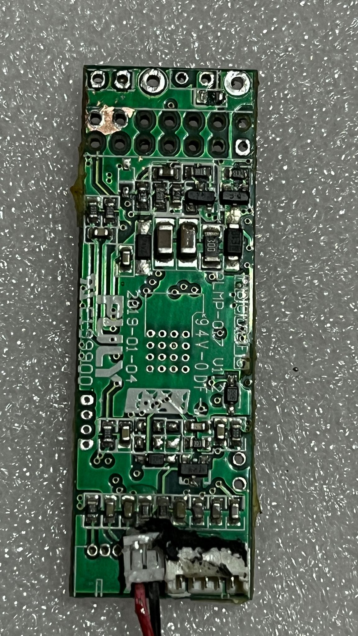

42005 eklentisine bak
  • WIN_20250519_20_04_27_Pro.mp4
    104.6 MB
    294.5 KB · Görüntüleme: 90
    453 KB · Görüntüleme: 89

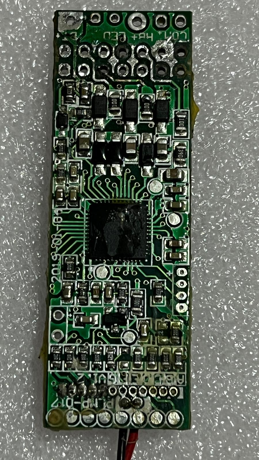

sağlam ön yüzey
