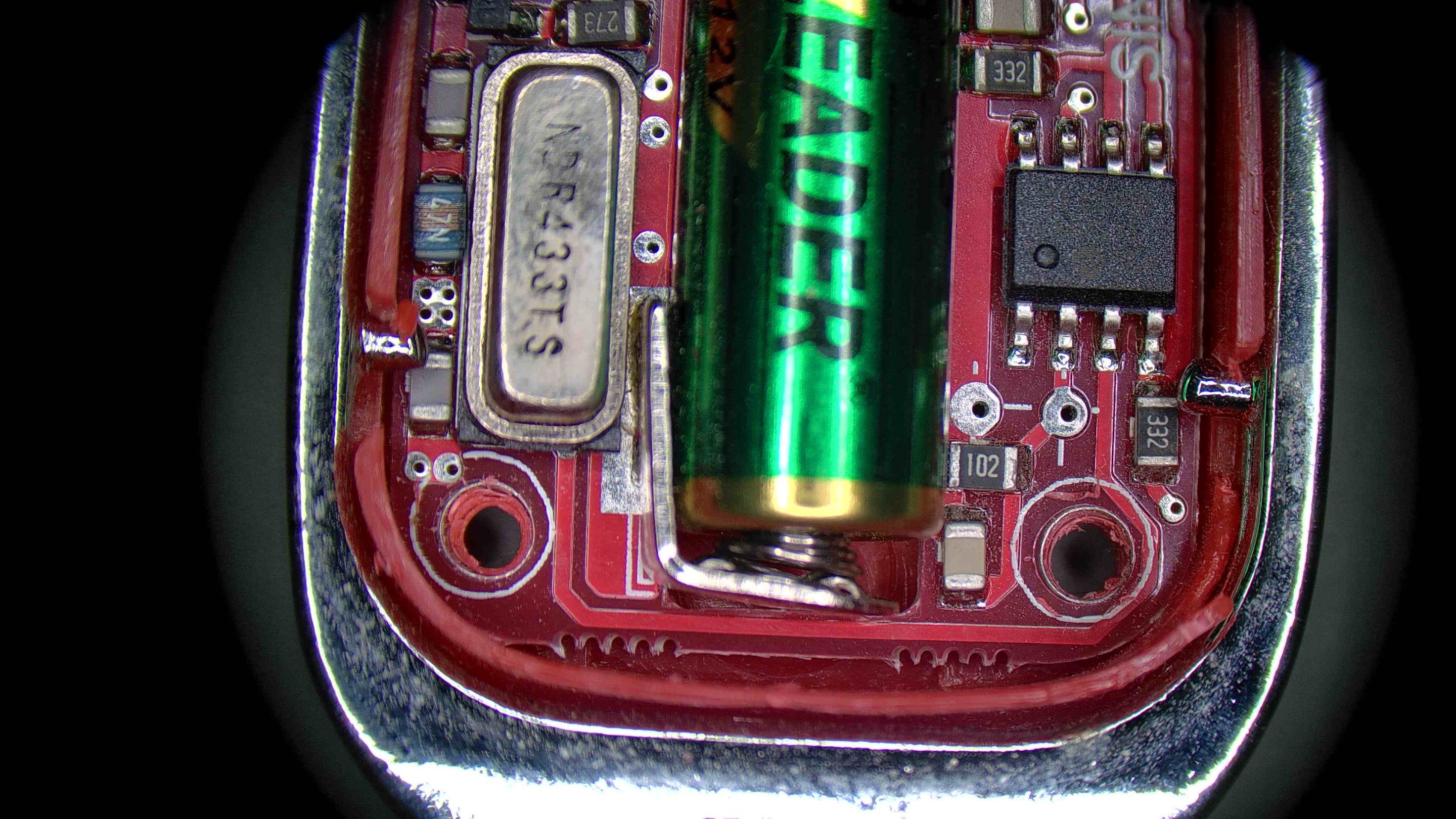

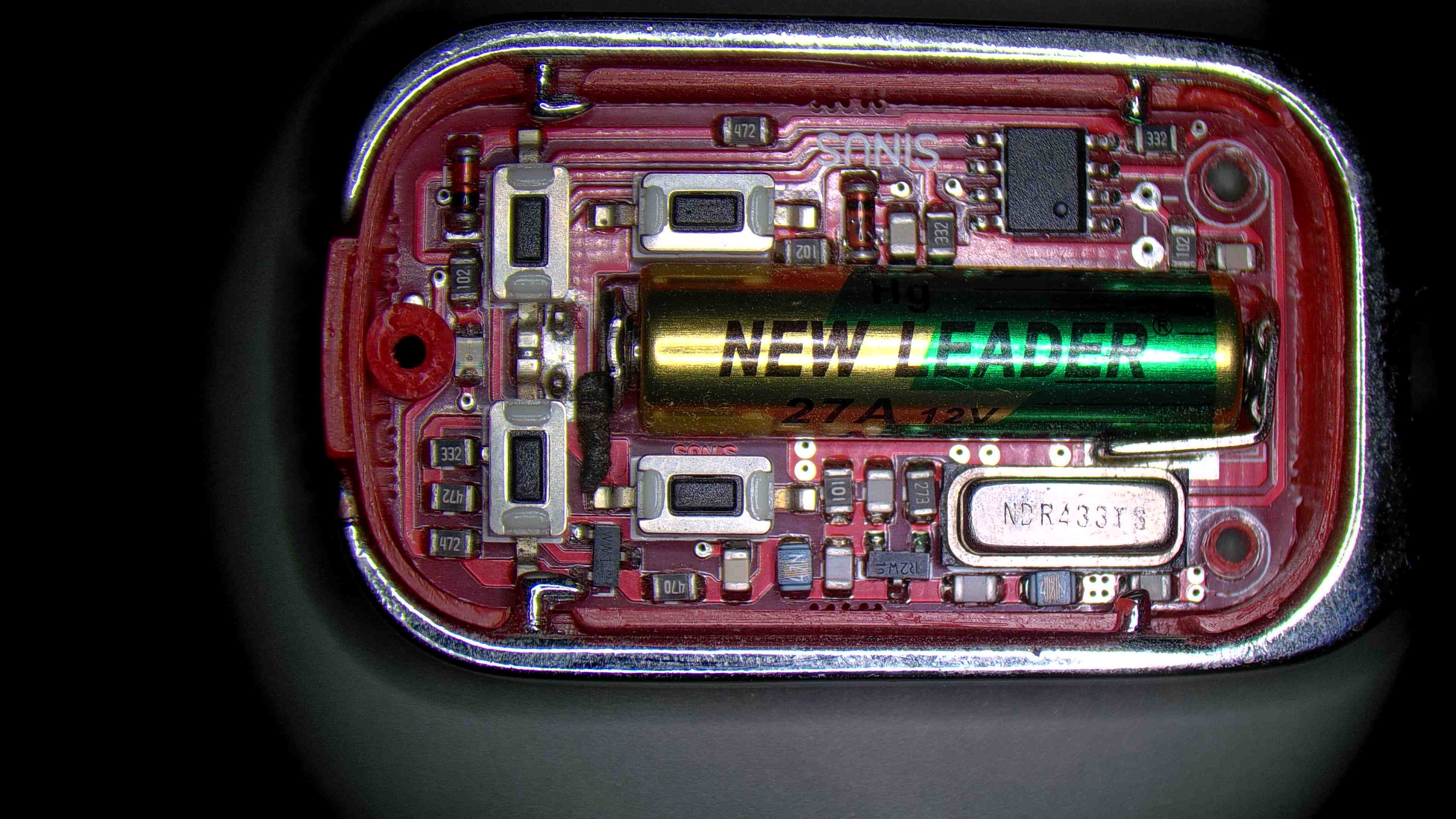

Eldeki RF kumandayı inceleme / değerlendirme
eski model V3 ve biraz daha düşük kaliteli ürünler var. bu ürün kalsın bence.
şimdilik spectrum almaya gerek yok bu sdr cihaz da 100 khz - 1 ghz aralığında 2 mhz genişlikte sinyalleri real time gösterebilen
bir spectrum analyzer aslında.
universal radio hacker isimli yazılımla çeşitli kumandalar ve RF kontrol sinyallerini capture edebilir, datasını inceleyebilirsin.

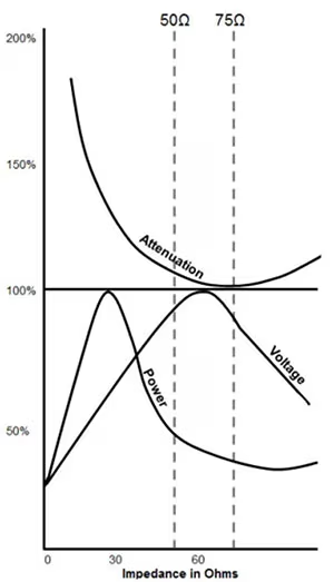

Aslında SDR alıcı ile Network Analyzer yapmak mümkün. Geçtiğimiz yıllarda denemiştim. Çok güzel anten testleri yapabilirsiniz. Gerekenler 1 adet "Noise Source" ve "Directional Coupler"
Konuyla alakalı video buldum. Linki:
