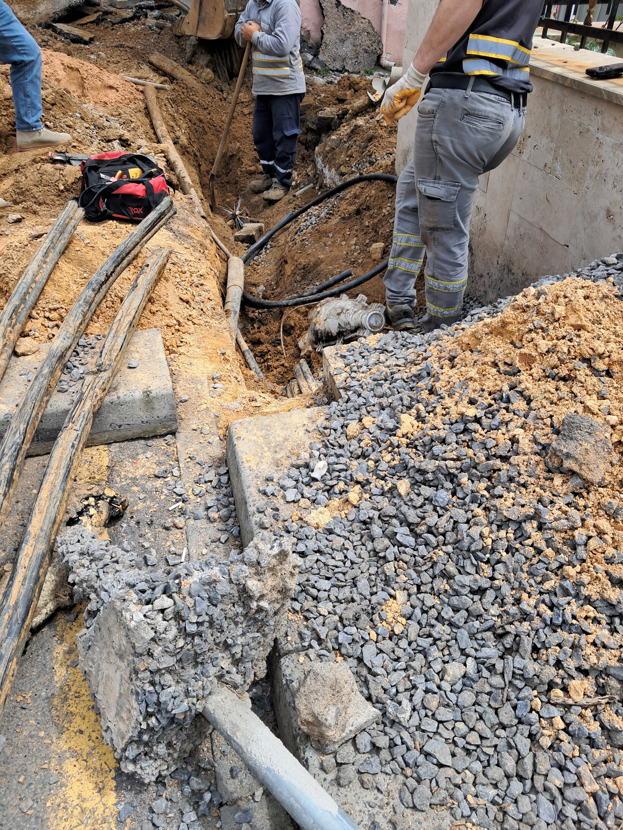

08 / 05 / 2026 Saat 03.45 ( gece ) cıvarında tavan led az görünür haliyle pır pır yapmaya başladı .
Dedim led lamba trafo sorunlu .
Daha sonra diğer odalara bakayım diğer ledlerde de sorun varmı diye tüm yerlerde ( tesisat monofaze ) aynı şekilde sorunu .
2-3 dk sonra düzeldi ( ledlerde sorun yok )
Bu arada ölçüm vardım 230 volt , voltajda oynamada yok .
Sabah ne gösterecek dedim .
Aklımdan yine kablo yanıyor .
Biliyorum caddenin tamir görmemiş yeri yok . ( buat üzerine buat )
Eski döküm buatlar kalmadı sayılır .
Daha önce diğer hizmet firmaları diyelim ( isim vermeden ) kabloya yaralayıp darbe verip ceza yememek için acele kazı yerini kapatanlar .
Yeraltı kablo arabası da darbe vererek arızaları buluyor ama bir yandanda arızalar meydana getiriyor ( her ek bir arıza nedeni !!! )
Kablo yanmış .
Niye anlattım .
Arızanın tamiri yapıldı .

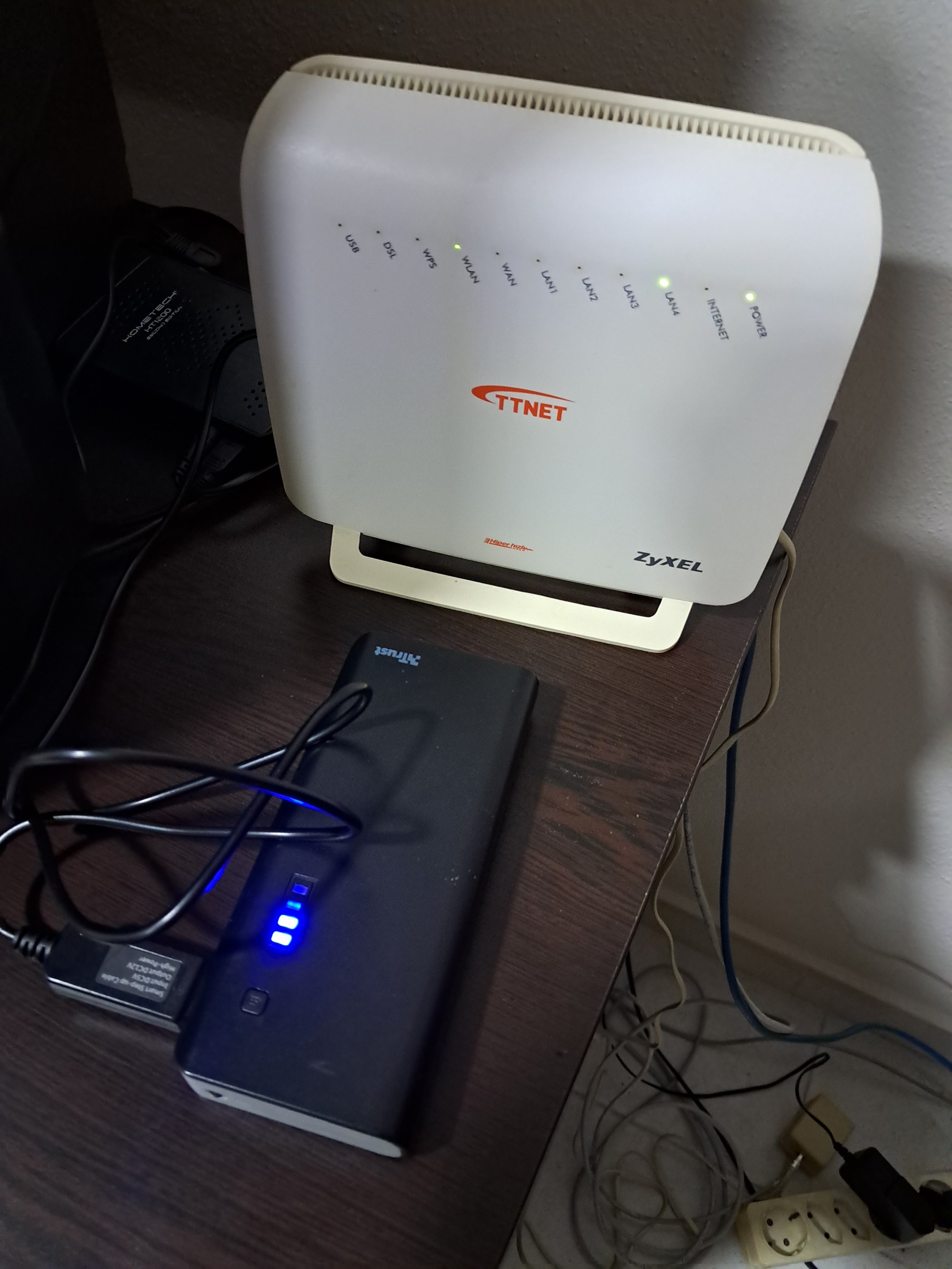

Tüm evdeki cihaz ürünleri kontrol ettim .
Sadece modemde sorun çıktı .
Adaptörü jacktan ölçüm , 12 volt elk enerjisi geliyor ( değeri doğru )
Modemde power ışığı yanmıyor .
Diğer soldan 3 ışık kısık yanıyor .
İlk anda dedim modemin yazılımı uçtu herhalde daha önceleri eskiden yıldırım şimsekten elektrik ? 2 defa zoom modemin yazılımı uçmuştu yükleme yapılıp çalıştırdı .
Sonra adaptör değiştireyim elimde 12 volt yok .
Sonra aklıma geldi powerbank
Elektrik kesilirse diye modemi çalıştırmak için kablosunuda almıştım ( 5v to 12v / 1A )
Taktım modem power ışığı yandı ve internete giriş sağlandı .
Sonuç : Adaptör yeraltı arızadan dolayı arızalandı .
Adaptör 12 volt gösteriyor herhalde amper desteği yok diye düşünüyorum .
Yeni gibi gözüken adaptör arızalı .
Yeraltı arızasından sadece adaptör ile kurtulduk .
