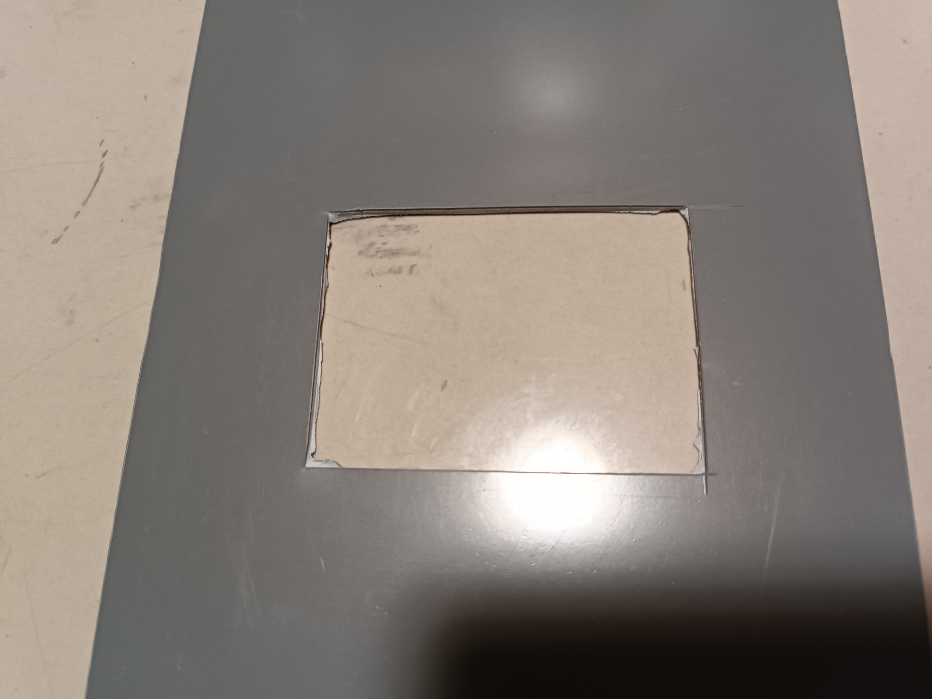

Dizgi konusunda bugün uyuz olduğum bir konuyu ele alayım. OTEC cihazının ön yüzündeki malzemeleri sıkıntısız dizdim. Ama altta malzeme varken elek düzgün durmuyor. Bu da elek ile lehimi çekerken bazı yerlerde yığılmaya sebep oluyor.
Özellikle 0603 kılıf gibi küçük kılıflarda ya lehim yığılıyor yada yetersiz kalıyor.
İkinci yüze malzeme koymaya karşı değilim ama ikinci yüze düzgün krem lehm çekmek için bir yöntem bulmam lazım. Altta malzeme varken eşeğin karta tam temas etmesini ve kaymamasını garanti etmem lazım.
Pcbyi yukarıdaki boşluğa geçirip, eleği hizalayıp kağıt bant ile sabitliyorum. Ön yüzde sıkıntı yok ama altta malzeme varken pcb düzgün tutulmuyor.

arka taraf ön taraf kadar kalabalık olmazssa eleksiz de lehimlenir.
hep dediğim gibi 1 tane dizeceğiz projeyi yapanların %95i elek dahi kullanmayacak zaten.

0805 ve sot23 malzeme varsa bence elek ile daha güzel olur.

0402, 0603, sot23 kılıfın yoğun olduğu, 0.2mm yol, 0.2mm aralık olan bir pcb idi dizdiğim. Özellikle mcuyu lehimlemek öldürdü beni. 4 karttan biri çalışmadı. 2 saat aradım. 2 defa işlemci söküp taktım. 1k direnç vardı. 0402 çizmişim ama malzeme elimde yok diye 0603 taktım. Tabi padler altta kaldığı için görünmüyor. Lehimlenmemiş. Pislik yapan malzeme o imiş.
PCB'yi çizen @Endorfin35+ olursa 1206 olur en küçük.
entegre ve regülatör tarafında sot23 5 veya 6 olmadıkça kolay.
isteyen yine elekle yapar ama @Endorfin35+ en az üretim maliyeti ile sürecektir ortaya şüphesiz.
1206 yok bende. 805 var. Biraz toparladım pcb yi. Arka yüzde çok az eleman olacak. Onları elle dizmek dert olmaz.

Aklıma bir çözüm geldi ama nasıl kolay tarif edeyim bilemedim. Attığın resimde kartı içine oturttuğun pencereden çok az daha küçük ebatta bir tane daha hazırla, Kart içine girmesin. Küçük ölçülüyü en alta, büyük ölçülüyü üste koy. Arka yüzde dizili smd ler en altta oluşan havuza girecek ve böylece potluk olamayacaktır. Kesin, galiba, herale... :tamam1
