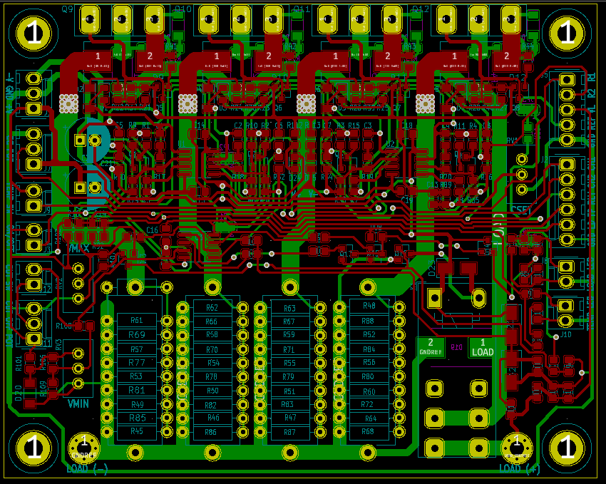

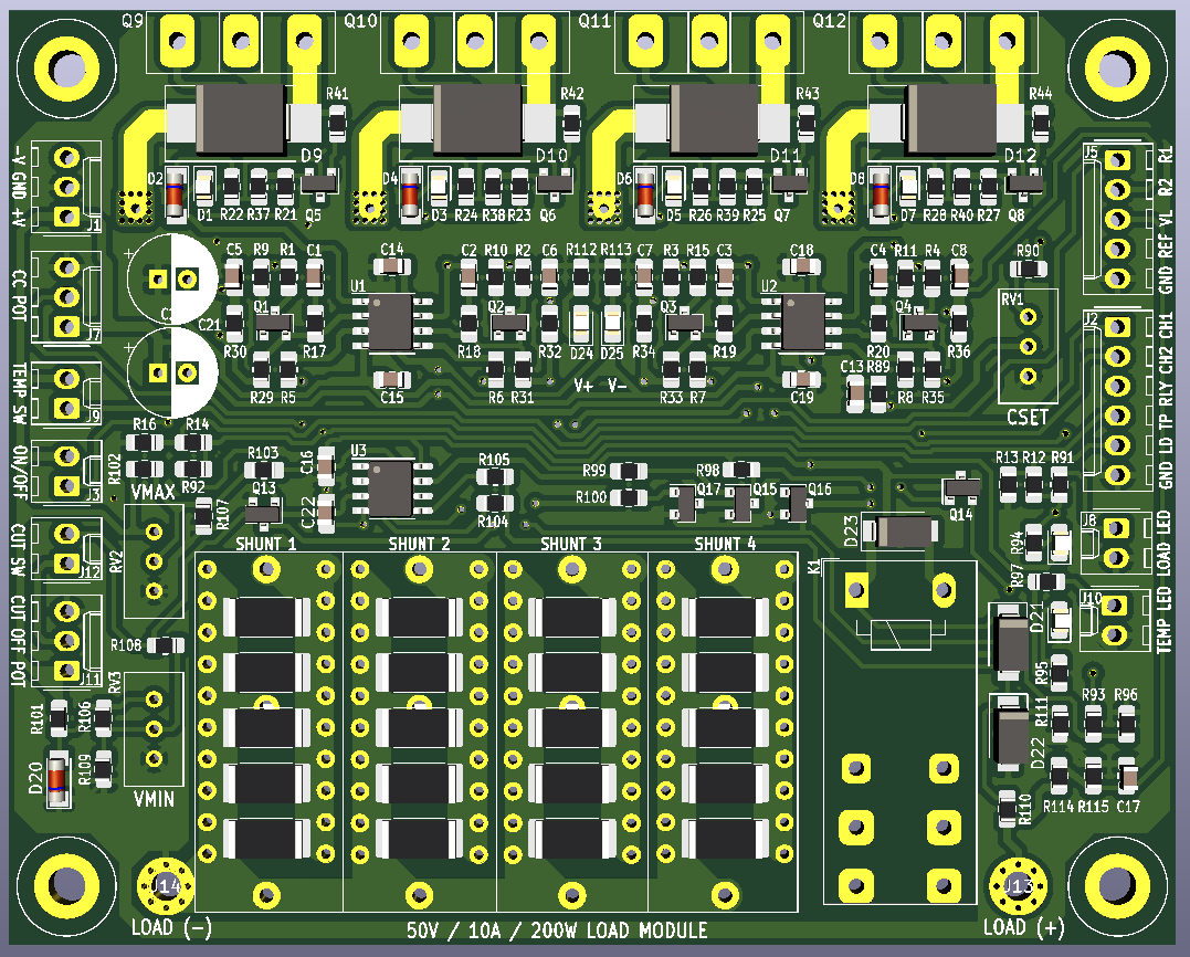

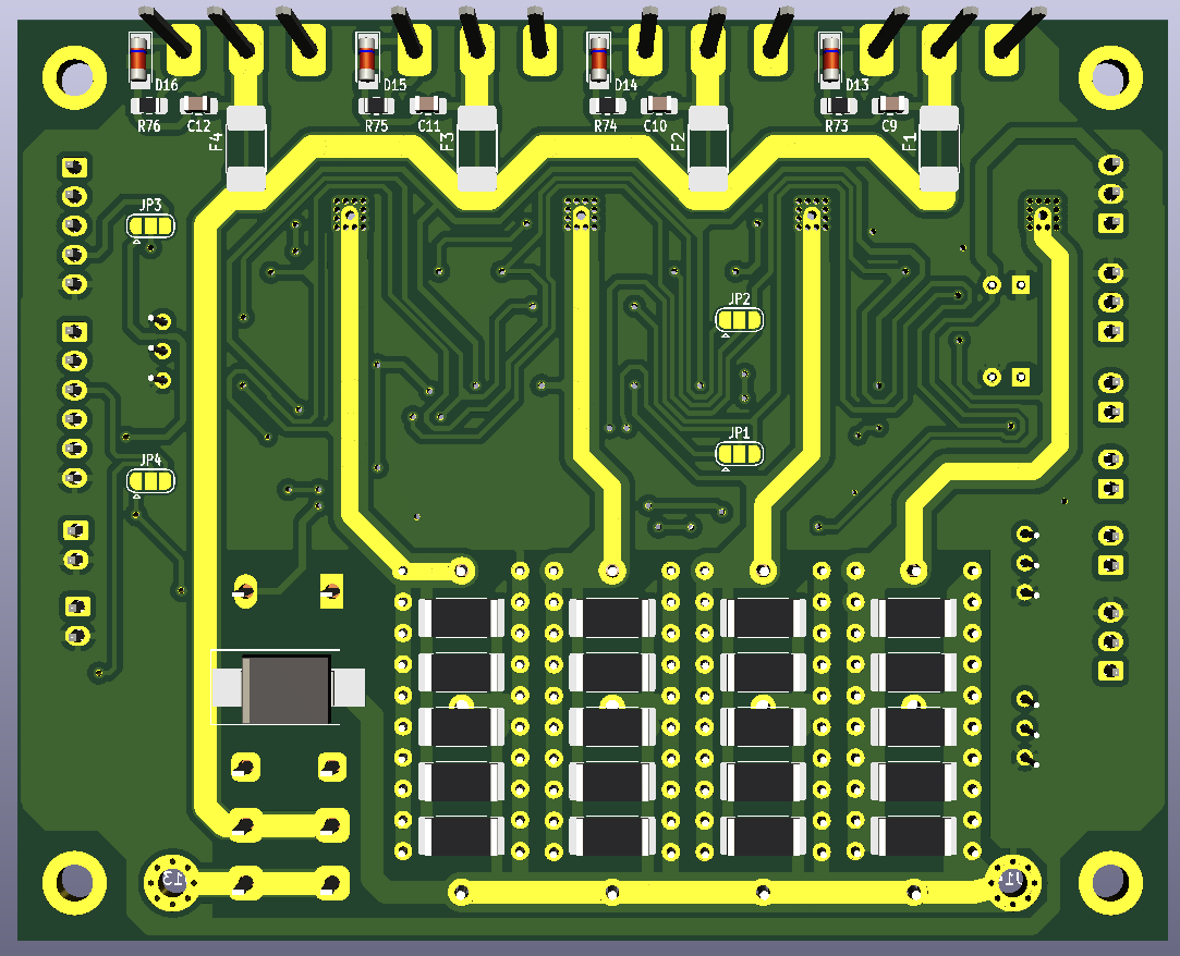

Bu pcb çizme işi hiç benlik değil. Sonuçta yaptığım işi beğensemde süreç çok sıkıcı... Neyse seneye kalmadan aradan çıksın istedim ve pcb tasarımını %99 tamamladım. Benim için zor olan kısmı yerleşim düğümleri çözüldü. Geriye ufak tefek optimizasyonlar kaldı. Şönt seçeneklerini düzenyeceğim. Yüksek akım yollarının lehim maskelerini ayarlayacağım vs... Pcb ölçüsü 100x80mm oldu.
Aklıma gelmişken şöyle bir soru sorayım. ground loop gibi bir sıkıntı olur mu bu devrede? Yani Yüksek akım gnd si ile düşük akım gnd si birleşmek zorunda. Ground plane ile rastgele heryerden birleşmeli mi yoksa tek noktadan mı birleştireyim...

Daha önce bir yerde EMF'i azaltmak için tek noktada birleşmesinin önerildiğini izlemiştim. Şimdi hatırlayamadım ama bulabilirsem paylaşırım. @taydin daha iyi yorumlayabilir diye düşünüyorum.

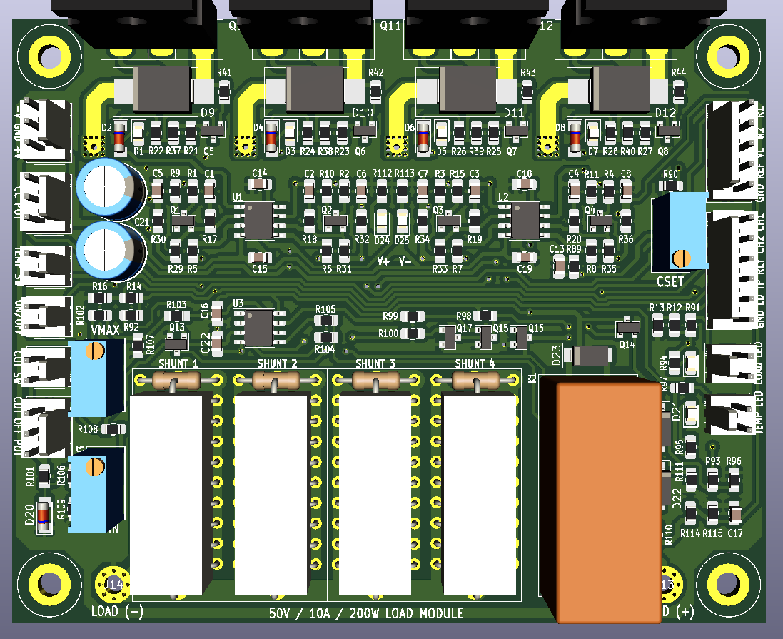

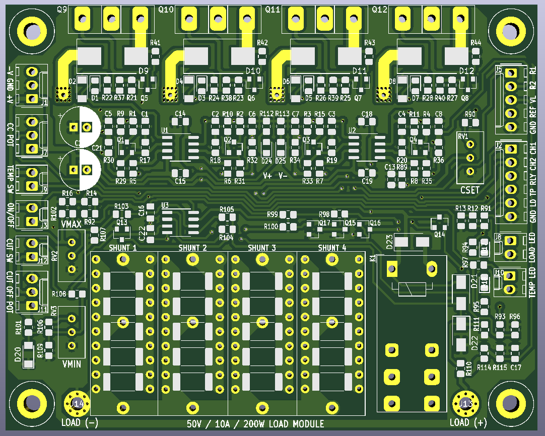

Ön Yüz :
Silkscreen :
Smd bileşenler ve 2512 şönt seçeneği. 5 er adet te arka yüze takılabiliyor. Böylece Mosfet başına 10 adet paralel bağlanabilir. Şönt alanın ortasında kalan delik ise C tip şönt için.
Tüm Bileşenler. Şönt olarak yine 5W taş direnç veya 10 adede kadar 1/4w tht direnç kullanılabilir.

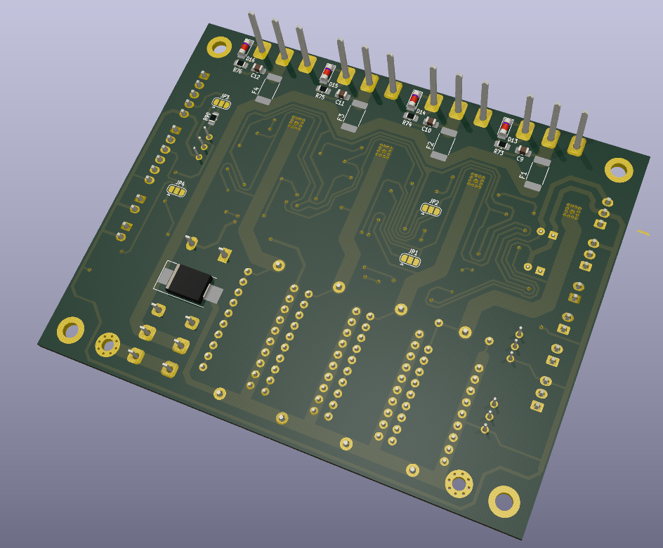

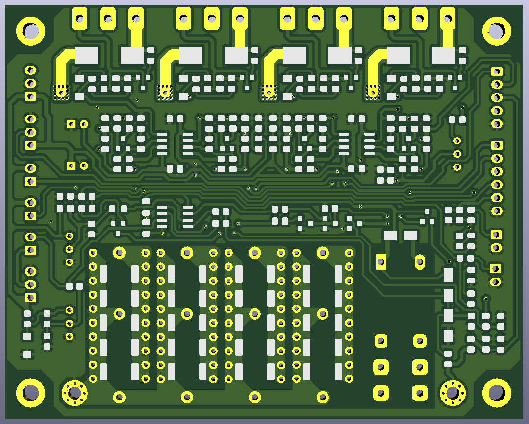

Arka yüz :

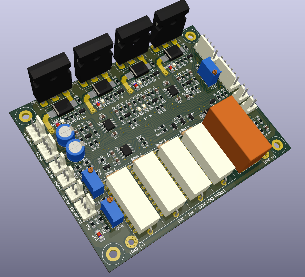

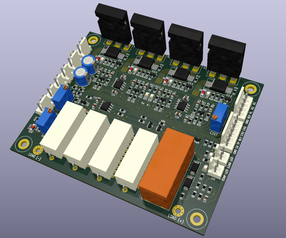

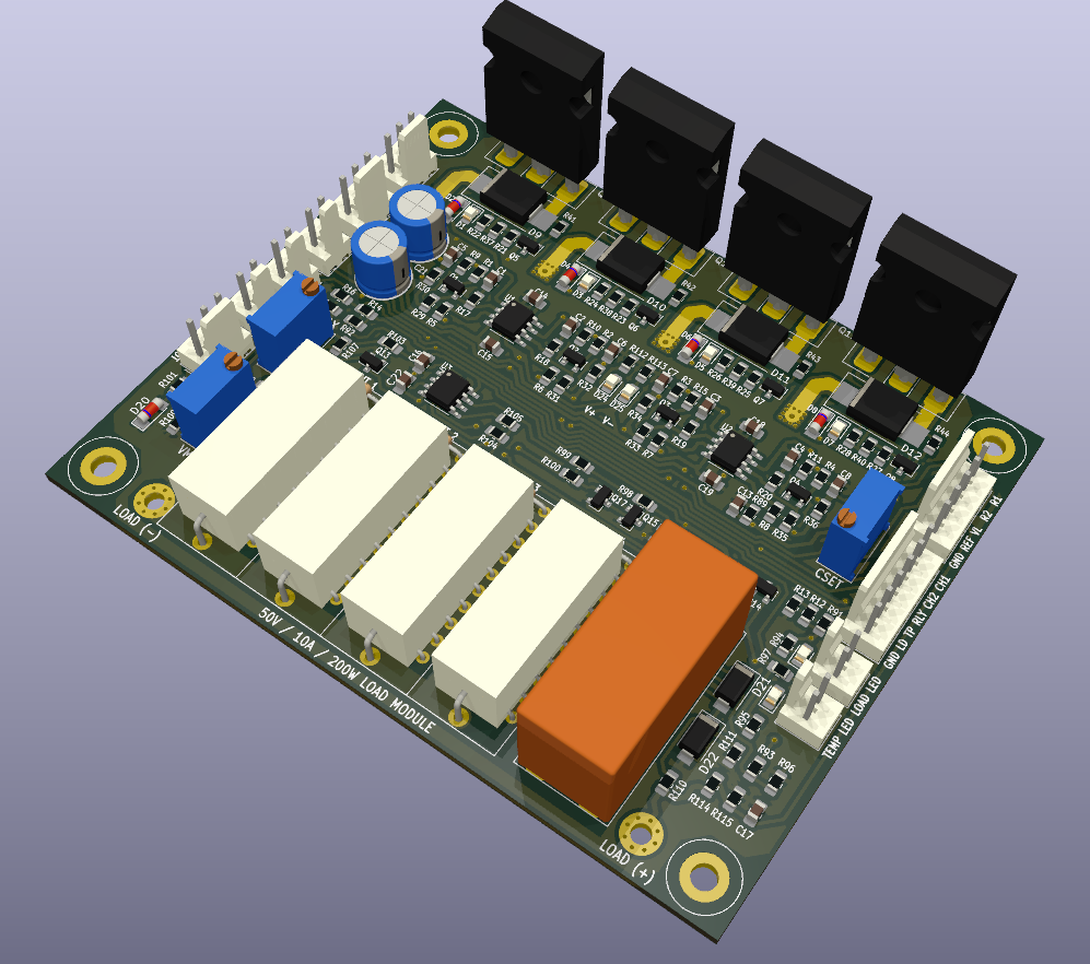

Render lı görünümler :
Ön Yüz :

Silkscreen :

Arka yüz :

Ben de anca şimdi bakabildim gönderdiğin dosyaya. Ama onu güncellemişsin bu fotolarda. Daha önce bahsettiğin ground loop hakkında bir şey diyemeyeceğim ama yüksek akım ve düşük akım ayrımı mantıklı. Bence kontrol sinyallerimizin yüksek akımlı yollardaki ufak da olsa gerilim düşümlerinden etkilenmemesi için yükü bağlayacağımız yerde birleşmeli. sen de öyle yapmışsın gördüğüm kadarıyla. Hatta ben rölenin grounda dönüşünü de bu noktaya ayrı yapmak bile fark eder. sürücü opamplar çok düşük akımlarla ve voltajla çalışıyor çünkü.

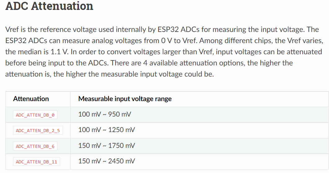

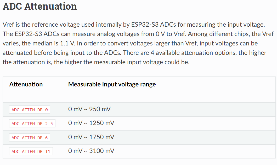

ESP32 ADC kullanabiliriz. Ben geçen haftalarda biraz uğraştım. Tespitlerimi paylaşayım.
Bunun için hangi ESP32 modelini seçeceğimiz önemli hale geliyor.
Seçenekler:
1- ESP32 ya da ESP32 WROVER kullanırsak varsayılan zayıfltma (-11 dB) ile 150-2400mV aralığnda düzgün ölçüm alabiliriz. Dolayısıyla çıkış seviyesini ona göre ayarlamalı ve ofset eklemeliyiz. 150 mv altında körlük ve doğrusallık problemi oluyor. Bu referans dökümanında da böyle belirtilmiş.
2- ESP3 S2 ve S3 için alt seviye 0'a düşüyor. Ancak pratikte yine bir miktar ofset olacaktır. Çıkışa küçük bir ofset eklemek çok daha sağlıklı olur.
Bir diğer konu, Geliştirme kartı kullandığımız durumda MCU Control Analog çıkışı doğrudan gelişitrme kartına değil, ayrı bir karta gidecek değil mi OpAmp ile sinyalin yükseleceği?

Esp'nin adc'si DAC'la karşılaştırma yaparak çalışıyor kesin. Dac min çıkışı 0'a düşmediğinden aşağı bölgede kör( sherlock gibiyim :) ). @Endorfin35+ 'in şemasında voltaj bölücüyle gidiyor control sinyali opamplara. Öncesi için pek bir şey konuşmadık. Dac çıkışını opamp bufferla taşımak gerekecek ve kolaylık yapacak gibi. Dac dc offset sorununu çözüp gerekirse uygun bir kazancı da mümkün kılar bu.
ADC körlğünün DAC ile çok ilgisi olduğunu sanmıyorum. işlemci içinde 1.1V bir referans voltajı var. ADC bunu kullanıyor referans olarak. Ancak bu 1.1V her işlemci için az ya da çok farkediyormuş. O yüzden 2-3 yıldır fabrikada her çipi ölçüp eFuse'a referans voltajını ve ADC kalibrasyon verilerini yazıyorlar. Şu anda çok detayına girmeyeyim, bunları kullanarak kalibre edilmiş ADC verisi alabiliyorsunuz.

4 girişli harici adc modülleri referans aldım. 2 akım, 1 voltaj, 1 sıcaklık. Ayrıca mosfetleri 1+3 (2+2 opsiyonlu) grupladım. Tek kanal ile 1ma mümkün olacak gibi görünüyor. Altındaki değerler gürültü nedeni ile sıkıntılı olacaktır. Hemde 1ma altını gereksiz gördüm.
Evet gnd bağlantısını yük noktasından yaptım. Röle negatif anahtarlama ile çalışıyor. Sadece röleyi süren transistörler gnd yi şöntlerin oradan alıyor. Onun bir etki yaratacağını sanmıyorum.
