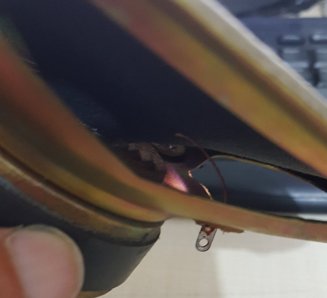

Kağıda bağlanan kablo kopmuş
Eğer bobinin ucu hala kağıtta varsa belki lehimleyerek tamir edilebilir. Ama hassas cerrahi işi :)
Abi 1cm kadar ucu var. Dremelin ucuna zımpara takıp giricem. Biraz ucundan soyup lehimlemeye çalışacağım. Oldu oldu. Olmadı yapacak bir şey yok.
Kağıdı dremelden korumak için de belki araya aluminyum folyo koyabilirsin.

Kim dalga geçti abi. Hoparlör maalesef kablosu kopuk çıktı. Yapamazsam diye alternatif arıyorum.

Hoparlörü Onardım. Buyrun Test Videosu
