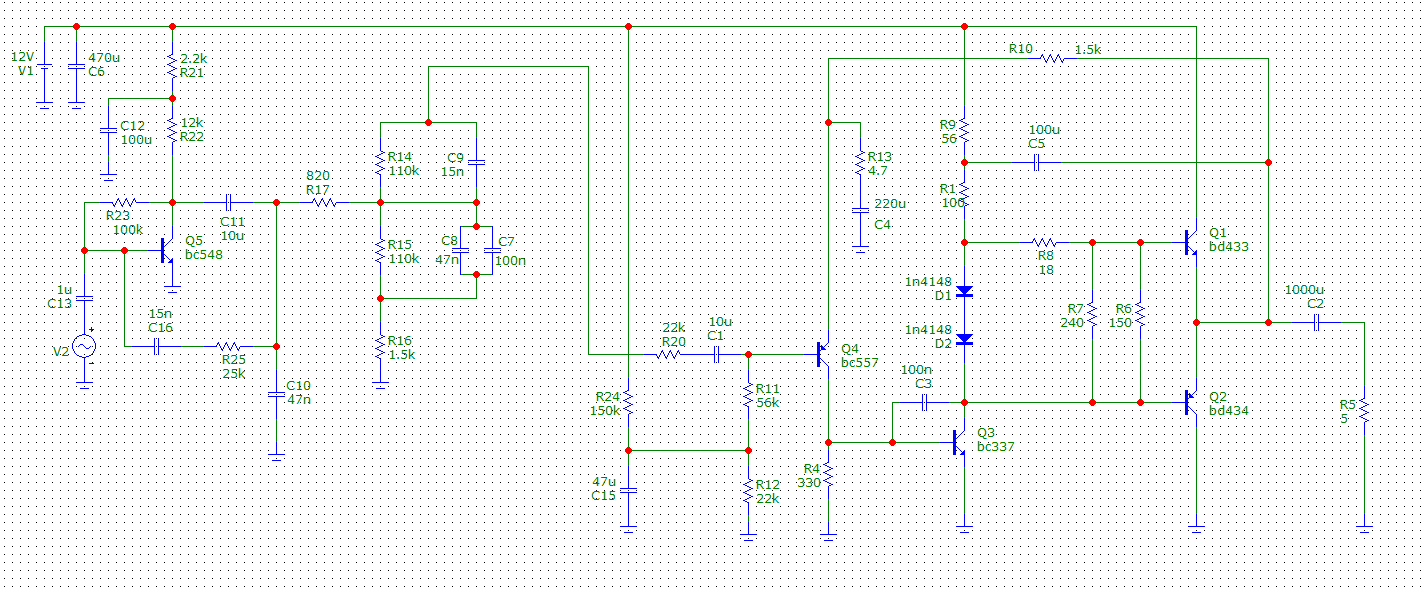

Abiler benim amfi devresi ne yaparsam yapayım aşırı feedback alıyor. Ne yapmak lazım?
Kazanç çok yüksek ise normaldir.
Öncelikli olarak hoparlör ile mikrofonu birbirinden yalıtmalısın veya çok uzaklaştırmalısın.
İkinci olarak volüme kontrol bağlı değilse ampli daima yüksek kazançta çalışacağı için mutlaka feedback yapacaktır.
Bu sebeple önce volüm potunu bağlayarak ampli ses seviyesini ayarlayabilmelisin.
abi devre üzerinde 2 pot girişi var. ikisine de pot bağladım. hiç değişmedi
Direk mic kablosuna 50k ve 500k pot bağlayarak denedim. Direnci artırdıkça feedback gidiyor vınlama geliyor.
Son durum bu feedback kesilse bile vınlama kesilmiyor.
O giriş devresinde mantık yapmayan birşey var. BC548 ve ondan sonra gelen filtre kısmında. Onun şemasını istersen bir gözden geçir. Böyle olunca onun hiçbir kazancı yok.

Abi devrenin kendisinde yaşıyorum ben bu problemi. Çizdiğimi hiç karıştırmadım. Kasanın içindeki orjinal devre bu.
Devre basit anlamıyla tek transistörlü bir mikrofon pre amplisi ve birkaç watt güç üreten 4 transistörlü bir ampliden oluşmaktadır.
1980 li yılların teknolojisi ile üretilmiş olan bu devre aslında son derece basit bir devredir.
Çözebilmek için ise bir transistörün çalışma prensibini bilmek yeterlidir.
İlk girişteki transistör ve devresini gözardı ettiğimizde elimizde 4 transistörlü bir ampli olduğu görülecektir.
Amplinin genel giriş empedansı yüksek olarak tasarlanmış. Böylece ton kontrol için bazı avantajlar sağlanmış.
Ancak bu ton kontrol devresi alışılagelmiş devrelerden farklı olarak çalışmaktadır.
Potansiyometrenin bir tarafa hareketi devrenin bass kazancını azaltırken diğer tarafa doğru çevrilmesi tiz kazancını azaltmaktadır.
Bağlama ya da gitar gibi enstrumanlar için yapılmış böyle bir yükselteçten fazla kalite beklenemez.
Belli bir kazançta, belli band genişliğinde ve belli S/N değerinde olup, bir sazın sesinin yükseltilebilmesi için, distorsiyon değeri bile önemsenmeden yapılmıştır.

Şemada şu hatalar var Gökhan:
- Şemada 1MΩ diye işaretlediğin direnç aslında 100 kΩ.
- O iki tane ters seri bağlı diyot da ters olmayacak. Katotlar aşağı bakacak. Ama eğer devre üzerinde de tam olarak öyle ise belki de senin sorun odur :D
MicroCap simulatörde devreyi kurdum ve yukarıdaki hataları da düzelttikten sonra çalışıyor.

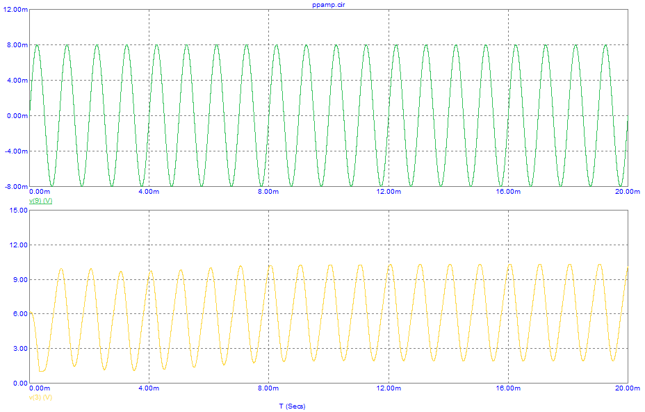

Girişe 8 mVpp, 1 kHz sinüs veriyorum, çıkışta da 10V ile 1V arasında değişen bir çıkış alıyoruz.
Bu devrede R25 ilk potansiyometreyi temsil ediyor (kenara yakın olan) ve 25 kΩ değerinde. R14 ve R15 de ikinci potansiyometreyi temsil ediyor (220 kΩ ve potansiyometre ortada).
Devrenin simulasyon dosyası da ekte. İstersen kur MicroCap'i kendin de gör
Teşekkür ederim abi. Birazdan eve geçiyorum bakayım. Diyotlar devrede aynen o şekilde bağlı. Ters bağlı iken nasıl çalışıyor hayret :rolleyes:

Devrede 1Mohm direnç var. 100k ile değiştireyim mi?
