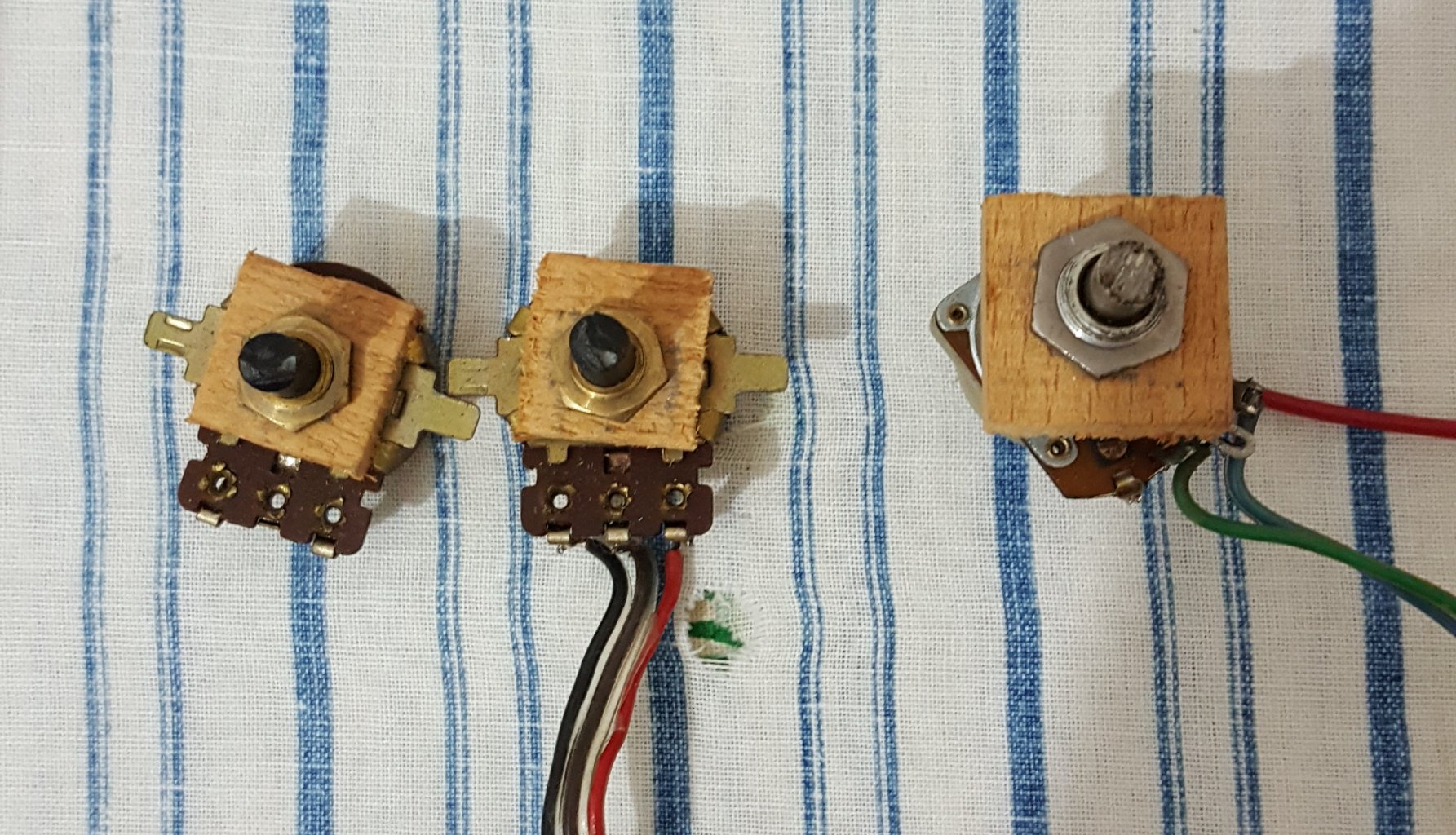

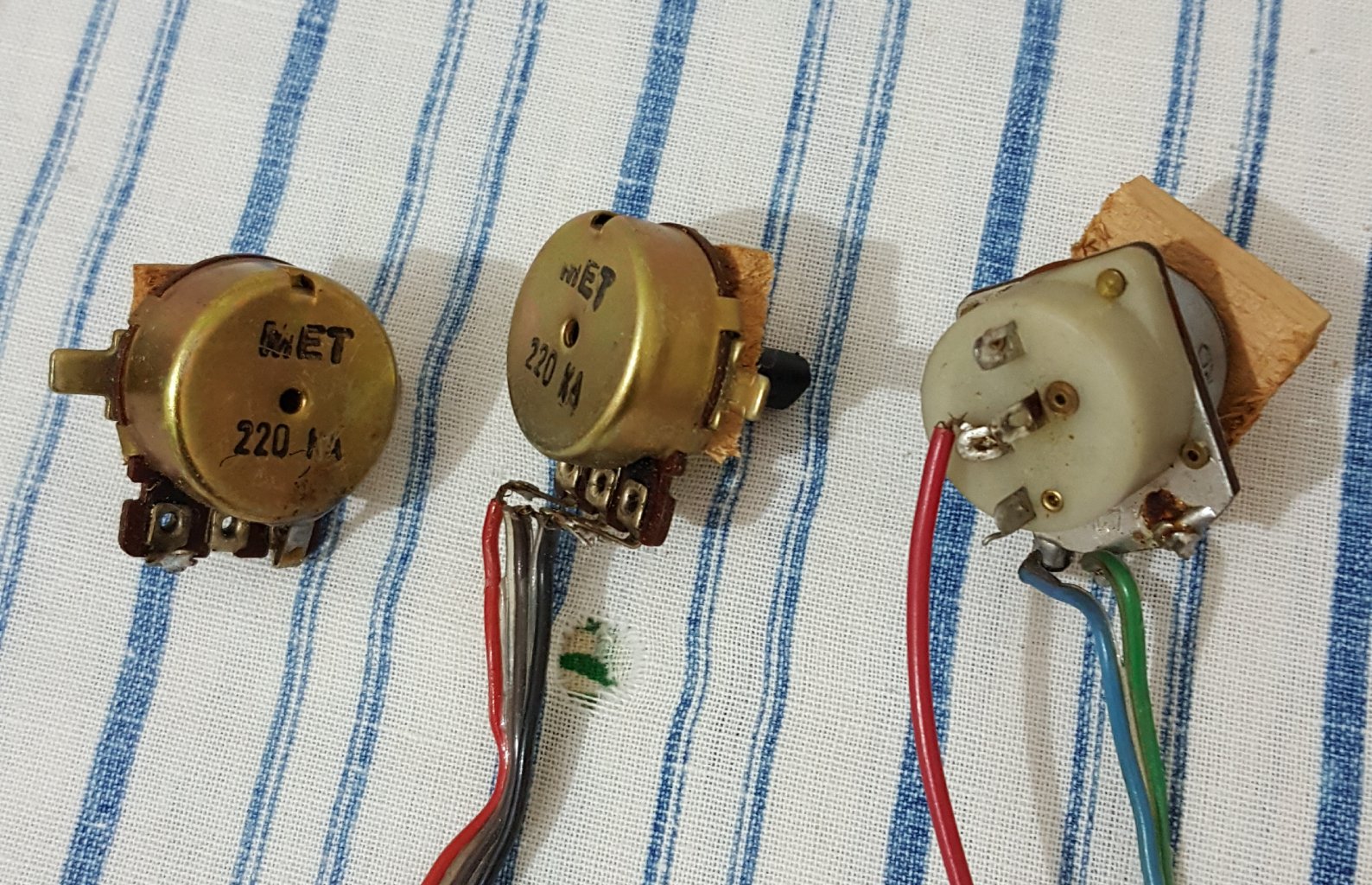

Potların durumu nasıl? Olmazsa iki tane yeni alırsın.

Tüm parçaları tek tek temizleyerek bilimsel yöntemle ölç.
Özellikle potların temizliği önemlidir.
Anahtarlı pot günümüzde pek bulunmayabilir dikkatli ol.
1588 eklentisine bak
Bakıyorum potlara. Bilgi vericem. Ama şu on off potun dilinden anlamadım

Biri 333k gösteriyor diğeri 237k
İPA'm yok. Tinerle girişicem yalnız şu siyah direnç kısmına tiner deyse birşey olur mu?

Fazla bastırmadan. yumuşak bir bez ve tinerle silebilirsin.
Daha önemli olan ise potun içerisindeki metal aksamlar yani kontaklardır.
Bu kontakların deforme edilmeden temizlenmesi ve montajını yapmadan önce çok ince bir yağ ile yağlanması gerekmektedir.
Wd40 olabilir mi bu ince yağ?

İzolasyon işini hallederiz de potlar ne olacak acep?
Potlar en nihayetinde temin edilebilir.
Ancak anahtarlı olanlar günümüzde pek bulunmaz sanırım.
Bulunsa bile bi dünya para isterler.
Bağlantılarını diyorum abi. senin çizdiğin gibi bağlayım mı?

1-Aşağıdaki resimdeki kırmızı seramik kondansatörün ne olduğunu bulamadım. Multimetre "0" gösteriyor. Üzerinde 150RK Yazıyor.
2- Ampli üzerinde 3 adet pot var. Bunlar Volume-1, Volume-2 ve Tone şeklinde,
iki tanesi (Volume2 ve Tone olan) 220K,
bir tanesi (Volume 1, açma-kapama olan) 47K
Yalnız board da sadece 2 pot tespit edebildik. Üçüncü potu nasıl yapacağız?
