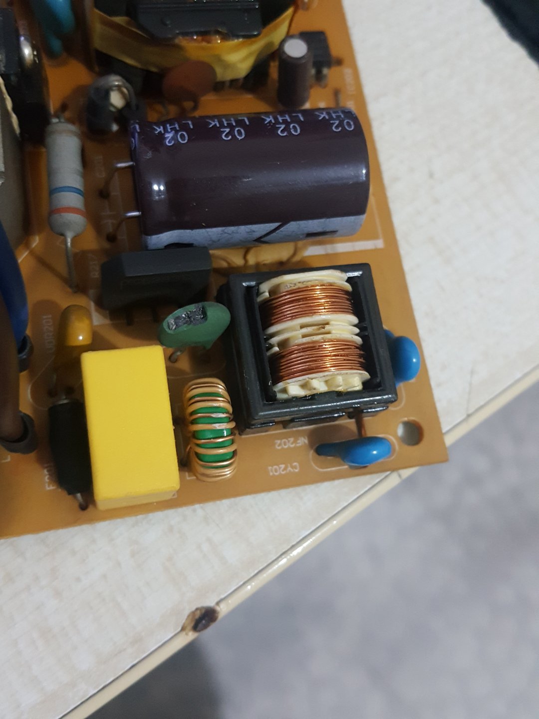

Bunları öğrenince elimdeki arızalı olan ocak, tv ve kızımın bilgisayarının ekranını tekrar gözlemledim. Ocakta sadece emi filtre var, tv de hepsi var ama kötü görünen birşey yok. Ama kızımın bilgisayar ekranında NTC bildiğiniz patlamış. Daha önce hem bilgisizlikten, hem dikkatsizlikten göz kontrolü yapmamışım.
Direk sigortayı değiştirmiştim ve tekrar patlamıştı. Bu gün öğrendiklerimle bu devre elmanlarına yoğunlaştım. NTC patlamış, sigortanın da zaten patladığını biliyorum birtek bakacağım vatistör kaldı. Onu da kontrol edip arızalı olanları elimde varsa değiştirecsğim. Yoksa parça alacağım. Bu öğrendiklerimin üzerine bu uğraşla beraber bordu tamir etmeyi beceremesem bile SMPS'in ilk giriş kısmını bir daha unutmamak üzere öğrenmiş olacağım.

11659 eklentisine bak
Abi ntc bu sekild olmalı çalışırken geç cevap verdim kusura bakma lütfen.
Yani devre üzerinde olmalı soğutucuyu vs yapıştırmana gerek yok
Ntc bu şekle geldiyse ve sigorta attı ise,
Köprü diyot ve mosfet de kontrol edilmeli. Devre seri olduğu için köprü diyottanda aşırı akim geçmiştir. Bu arada ilk basta seri lamba ile deneme yapmakta fayda var.
