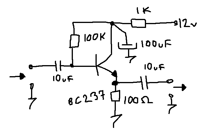

12 volt AC çıkışına böyle bir devre yaptım fitre devresi ekledim tam regüle devresi o ilk resimde gösterdiğim gibi Tam regüle devresi ekledim sesteki dip Ses gürültüsü kalınlaştı sadece Yani normal dik gürültüsü var ama kalınlaştı hani azalmadı hatta biraz arttı bile diyebilirim

Işin ilginç tarafı da şu trafodan gelen sadece ve sadece AC 35 Volt çıkışını kullandım amfiyi besledim AC 12 volt çıkışını hiç kullanmadım hiçbir şekilde amfiye giriş vermedim Pre amfileri ve diğer modülleri evdeki laboratuvar tipi güç kaynağından besleme yaptım dip gürültü kesildi
Denemelere devam edeceğim Yani bu trafodan gelen ac12 volt çıkışında Bu gürültüyü neden yapıyor ve bunu nasıl kesebilirim deneme yanılmalarla çeşitli çalışmalarla bu gürültüyü kesmeye çalışacağım bir şekilde
Bütün sorun amfiyi besleyen trafonun ac12 volt çıkışındaki gürültü ac12 volt çıkışını kullanmadığın söyledi gürültü yok ac35 Gold lan amfiyi besliyorum sıkıntı yok Onu bir şekilde gürültüsünü kesiyorum ama 12 voltu kullandığım zaman gürültü oluyor bu 12 volt bir şekilde filtrelemem lazım belki de yaptığım filtre yanlıştır Bilmiyorum akşam filtrenin şemasını da ve nasıl yaptığımı da açıklarım

12 volt ile çalışan MP3 modülleri ve ton kontrol devrelerini laboratuvar tipi güç kaynağı ile beslediğin zaman dışarıdan başka bir güç kaynağı ile beslediğimiz zaman gürültü kesiliyor ya da afiyet direk telefonu bağladığında kesiliyor bunu videolarını çektim bütün sorun bütün mesele trafodan aynı anda hem 35 Volt AC ve 12 volt AC simetrik çıkışları aynı trafodan kullanmam 12 volt AC çıkışlarını kullanmazsam 12 volt AC çıkışlarını başka bir kaynaktan kullanırsam sıkıntı yok ama aynı kaynaktan kullanırsam gürültü yapıyor benim bütün meselem 12 volt Ace çıkışındaki gürültüyü kesmek eğer o kattaki simetrik 12 volt ac çıkışındaki gürültüyü kesebilirsem yetrer şimdili denemeler devam ediyor farklı çözümler arıyorum

yaptığım bu filitre neden işe yaramadı bilmiyorum burada yazılanların bir çoğunu dikkate almama ve uygulamaya çalışsam da sonuç olarak bir çözüme ulaşamadım son denemede trafodan hem 35-0-35 VAC hemde 12-0-12 VAC çıkışının aynı anda kullanılmasının gürültüdeki en önemli faktör olduğunu keşfettim bunuda defalarca belirtsemde yinwede bunun çözümüne dair bir sonuç alamadım
bende agresifçe bir yaklaşımda bulunarak son bir demene yapmaya karar verdim yine nasıl olduğu konusunda en küçük bir fikrim olmamasına karşın dip gürültüyü yok ettim evet yanlış anlamadınız yok ettim ses potunu sıfıra çevirdiğimde dip gürültü yok oluyor eskidense kulak tırmalayacak kadar uğultu ve cazırtı vartı pot sıfırda olsada şimdi ise ses potunu sona getirmeme rağmen normal bir dip gürültü oluşuyor rahatsız etmeyecek kadar az ki zaten müzik çalarken o sesi duymak imkansız birşey bunu nasıl yaptığıma gelirsek...

önce inverter çıkışından yani trafo girişinden rasgele iki tel çekip dişi pirize bağladım
daha sonra bir üçlü seyyarı ona taktım ve üçlü seyyara da biri 1,2a diğeri 2a iki adet 12v dc adaptör bağladım bunların uçlarını birbirine seri bağladım
ardından mp3 modül ve ton kontrol devrelerini bağladım ve çalıştırdım sonuç dip gürültü sıfırlandı eğer modifiye sinüs inverter yerine tam sinüs inverter kullansam muhtemelen potu sona getirsemde hapörlerden gürültü ve parazit sesi hiç bir şekilde gelmeyecek
