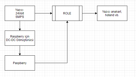

Ben de az önce octoprint için raspi b siparişi geçtim. Uyuduğum odadan başka odaya taşıyacağım yazıcıyı. Sizin yaptıklarınız üzerinden gitmeyi düşünüyorum @uyesercan hocam. Sizden farklı olarak yazıcı güç kaynağına röle ekleyip raspi üzerinden yazıcı gücünü açıp kapatacağım ama raspiyi harici beslemem gerekecek. Ayrıca niyeti bozdum yazıcı kartını ve ekranını dışarı alıp yazıcıyı kapatmayı düşünüyorum. Yazdıklarınız dışında herhangi bir tavsiye var mıdır? Yoksa bu yoldan yürüyorum ben de. :dans1:
Benim tavsiyem harici güç kaynağı ile uğraşamaman. Röle bağlayacaksan da SMPS'den yazıcıya giden kabloya bağla. USB adaptörler Raspberry de sorun çıkartabiliyor ki ben orijinal iPod (iPhone değil!) güç kaynağı kullandığım bu sorunu yaşadım. Raspberry'nin giriş gerilimi 5V olsa da hafif üstünde (sanıyorum girişteki regülatörden kaynaklanıyor) 5.1V gibi bir gerilim uyguladığın zaman sorun ortadan kalkıyor. Bunu da en kolay DC-DC dönüştürücü ile yaparsın. SMPS güç çekmediğinde daha fazla elektrik harcamaz. Prizde iki cihaz bağlamaktan daha iyi tek kaynak kullanmak.
Bir de kameran var mı, mutlaka bir kamera bağlamanı tavsiye ederim çok büyük fayda sağlıyor.
Role ile istediğin kullanım tipi için uygun şemayı çizdim. Sormak istediğin bir konu olursa da yardımcı olmaya çalışırım. Kolaylıklar!

Hmmm smpsin hor hor ses çıkartması sinirimi bozuyor ama uygun olan buysa dediğiniz gibi bu yönde hareket ederim. Evet hocam C310du yanlış hatırlamıyorsam bir webcamim var. Onu kullanmayı düşünüyorum. Umarım düşündüğüm gibi bir randıman alabilirim. Step down devresini bulabilirsem buradaki elektronikçilerden bakacağım. Bi raspi parası isterler herhalde. :kizgin4:

Hocam bir ekleme daha yapayım , daha önce LM2596 DC-DC nin peşine sıradan bir mikro USB kablosunu ortadan keserek lehimlemiştim ve Raspberry yi böyle besliyordum fakat 5Volt verdiğim halde devamlı düşük voltaj mesajı alıyordum , ilk başta kestiğim USB kablo kalınlığı beni pek sarmadığından 2.5A için kablo kesitinin ne olduğuna bir göz atmıştım , bu hafta sonu bir mikro USB soketine 18AWG kablo lehimlediğimde problem çözüldü , besleme gerilimim 5.0V .
