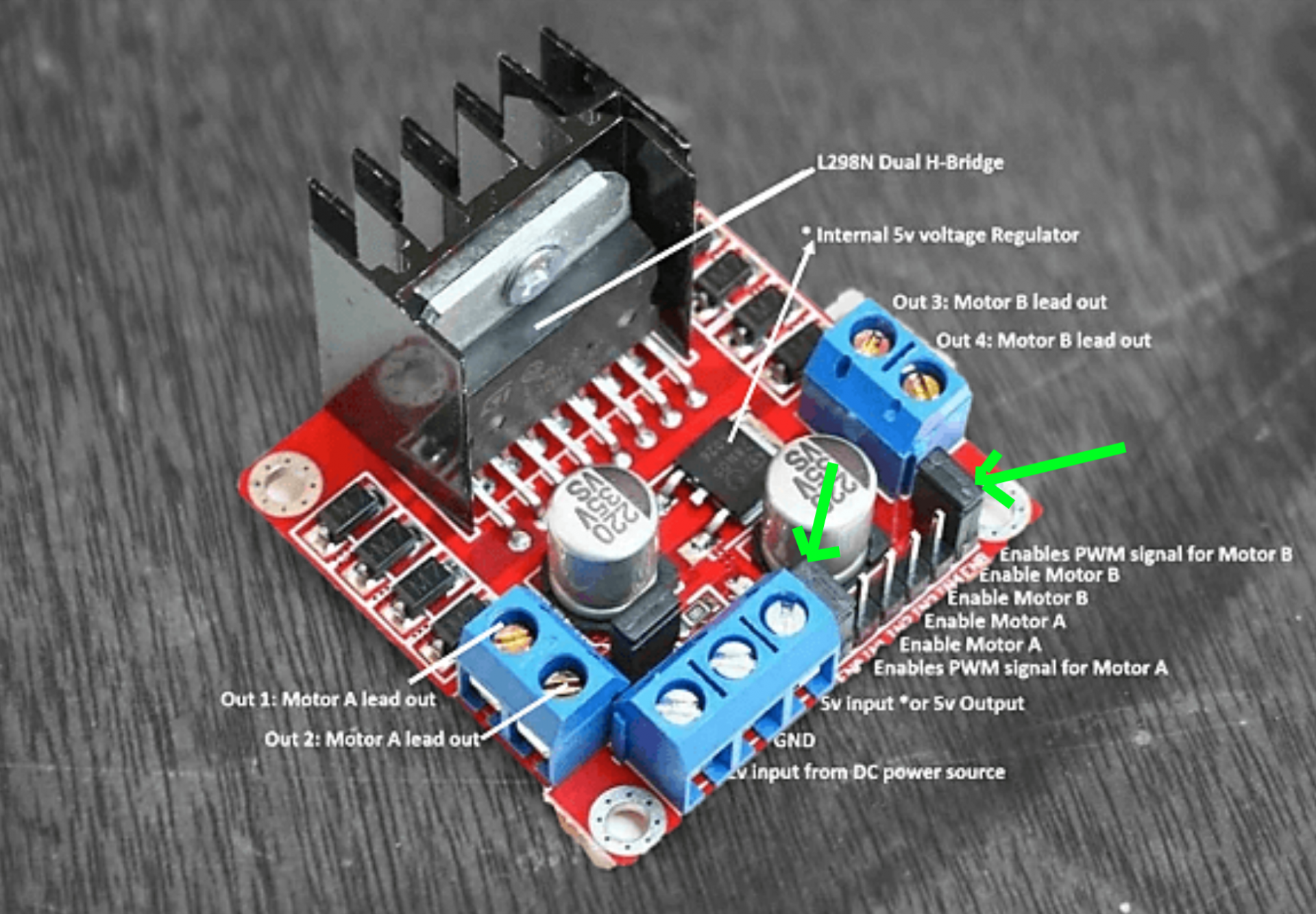

engelden kaçan robot projemde L298N motorumun sol kısmı çalışmıyor
27 Mayıs 2022
10
Motor sürücü kartı L298N kullanıyorum elimde iki tane var, sürücü kartının sol kısmı ikisinde de çalışmıyor. Tek motorum şuan çalışıyor neden kaynaklanıyor olabilir?
YANITLA
Bize şema,program vermezsseniz biz sadece tahmin yürütebiliriz.
İlk tahminim sarı plastik rediktörlü motoru kullanıyorsanız uzun zaman çalışınca o rediktör dağılıp sıkıştırıyor içerideki dişlileri motor dönemiyor.
Aynı anda sürüş yapıyorsanız beslemeniz çöküyor diğer motor dönmesi için gereken akım çekemiyor olabilir.
Daha önce o kanalda bir kısa devre yapmış olabilirsiniz bu sebeple o kanalın H köprüsünün bozmuş olabilirsiniz.
O kanala ait EN jumperi birleştirmiyor olabilir o en pinini
size tavsiyem bütün engelden kaçan düzenini ayırıp sadece arduino+pil+l298+motorlar bağlayıp sıra sıra test yapın.
kanallara sıra sıra aynı anda olmamak kaydıyla 1-0 yapın
kanallara sıra sıra aynı anda olmamak kaydıyla pwm uygulayın
kanalları aynı anda 1-0 yapın
kanallara aynı anda pwm uygulayın
gözlemleyin motorları doğru sürebiliyor musunuz

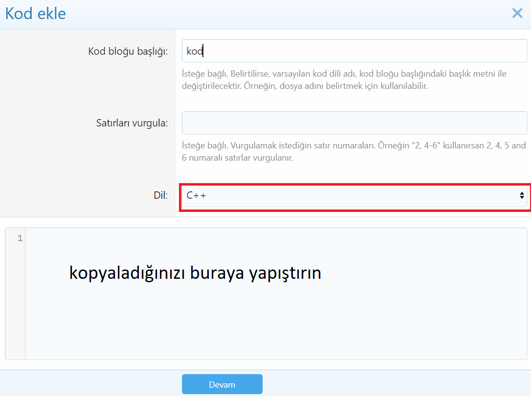

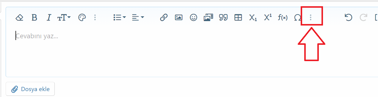

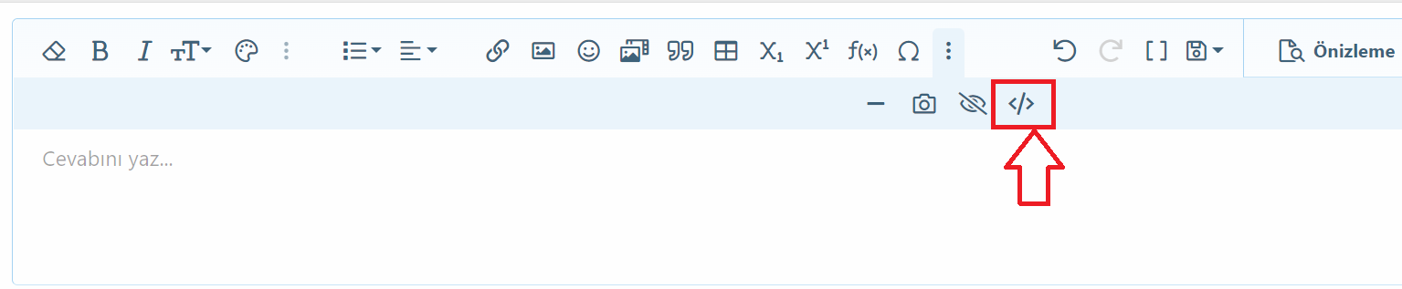

programınızın tamamını buraya kod ekle kısmından ekleyin
17545 eklentisine bak17546 eklentisine bak17547 eklentisine bak

biz enable a ve enable b bağlamadık. Bağlasak bile pinleri tanımlamamız yeter mi yoksa onlar için ayrı bir kod yazmamız gerekir mi?
Bu sürücü ile BT üzerinden mobil app ile kullanılan bir araba yapmıştım. Normalde sürücünün enableA ve ve enableB pinleri PWM input ile hız için kullanılıyor. Kullanmak zorunda değilsiniz, tam hız modunda çalıştırabilirsiniz.
Sürücünün iki tane jumper ile 5V pinlere bağlı olarak gelmiş olması lazım (tam hız = %100 duty PWM sağlıyor). O jumperlardan birisi çıkmış ya da temassızlık yapıyor olabilir. Onu kontrol edin.
Jumperlar sağlamsa çalışmayan taraftaki jumperın üst tarafta kalan pininde 5V var mı diye bakın.
O da sağlamsa iki jumper arasındaki 4 pine takılı kablolardan soldaki ikisiyle sağdaki ikisini yer değiştirip tekrar deneyin.
Hala çalışmıyorsa büyük ihtimal sürücüde sıkıntı vardır. Çalışırsa kodunuzda, jumper kablonuzda ya da geliştirme kartınızın pinlerinde sorun olabilir. Ya da yanlış pine bağlamış olabilirsiniz.
17548 eklentisine bak
Abi asıl sorun yazılımsaldı sol taraf için sürekli farklı pinleri 1 0 yapmışlar ben düzelttim.
Ayrıca L298 datasına göz gezdirirsen Kanallar için kullanılan girişler ile En pini bir ve kapısında birleşiyor yani en pini hız kontrolü pwm pinidir dire bişey yok girişlerden de vereceğiniz pwm aynı ve kapısından geçiyor en pininden vereceğiniz pwmde aynı ve kapısından geçiyor fazladan io kullanmış oluyoruz
L298in datasını detaylı incelersen aslında sadece işlemciden 2 tane çıkış kullanarak hem yön hem hız kontrolü yapabileceğinide görürsün
Hmm datasheetine hiç bakmamıştım. Modülün gördüğüm çoğu şemasında yön pinleri için logic pin diyor.
Mesela şurada da böyle tarif etmiş :
https://lastminuteengineers.com/l298n-dc-stepper-driver-arduino-tutorial/
Bunu öğrendiğim iyi oldu.
Yani, o zaman EN pinini 5V jumper ile bırakıp yön pinlerine PWM uygularsak da motor hızını kontrol yine edebiliriz diyorsun?
entegrenin iç yapısına baktığınızda zaten En ve a b girişlerinin VE kapısına bağlı olduğunu göreceksiniz.
2 motora yön ve hız vermek için 6 pin kullanmak yerine sadece 2 pin kullanarak yine 2 motora yön ve hız verebilirsiniz
