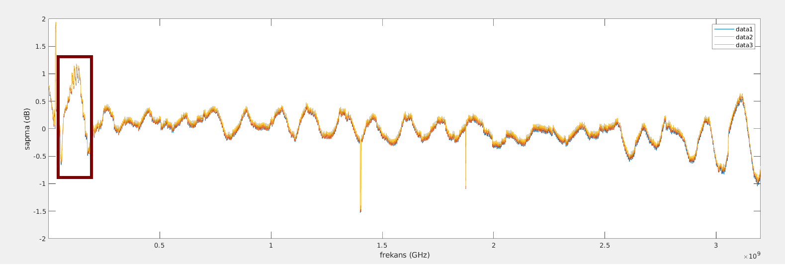

Öncelikle cihazın 1 MHz - 3.2 GHz arasında 1 MHz adımlarla genlik hatasını ölçtüm ve MATLAB ile grafikleştirdim. 3 MHz ve 1.4 GHz de hata pik yapmış. Başlangıç ve bitiş frekanslarında genlik hatası 1 dB nin aldında, ama onun dışındaki tüm frekans bölgesinde genlik hatası 0.5 dB nin altında.
Bu genlik hatası her seferinde değişen random hata mı yoksa tekrarlanabilir mi onu anlamak için ölçümü üç kez tekrar ettim ve her grafiği üst üste bindirdim. Veriler neredeyse tamamen örtüşüyor. Yani bu genlik hatasının yazılımda düzeltilebilmesi lazım.
19734 eklentisine bak
Üstat şu bölge kare dalga üretilen bölge mi?
Kare dalga değişik frekanslarda üretiliyor, sadece bir aralık yok hatırladığım kadarıyla.

Tam filtreleme yapmak için düşük frekanslarda daha sık filtre gereceği için daha çok düşük frekanslarda yaşanıyordur. Yüksek frekanslarda çok sıkıntı olmaz diye tahmin ediyorum. O yüzden o aralıktaki sapma dikkatimi çekti. RF güç metre kare dalgadan dolayı düzgün ölçüm yapamıyor olabilir. Bende TPI-1001-B varbir tane. Onda dışarıdan kare dalga ve sinüs verince fark oluyor ölçümde.
Şemaya bakınca üç ayrı aralıkta frekans üretimi var:
9 kHz - 30 MHz (AD9913BCPZ)
30 - 6000 MHz (LMX2594 AP çıkışı)
6000 - 15000 MHz (LMX2594 AM çıkışı)
Sinyalin üretiminden çıkışa kadar sadece 6000 MHz e kadar olan frekanslar için bir 6000 MHz LPF var. 15 GHz de bir LPF göremedim. Bu durumda 30 MHz ve altı ile üstü ayrı bir entegre tarafından üretildiği için o eşikte fark görmemiz lazım.
