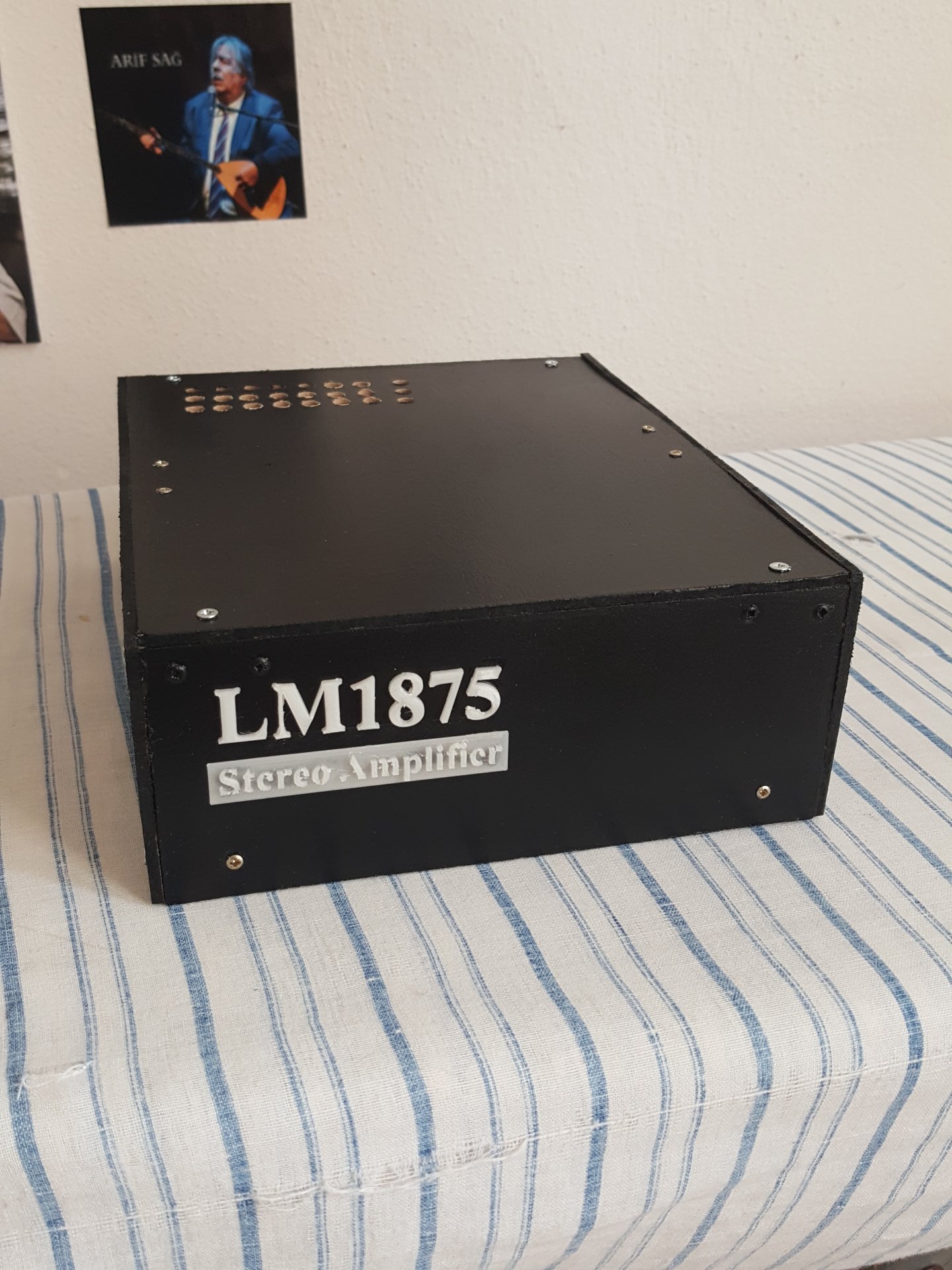

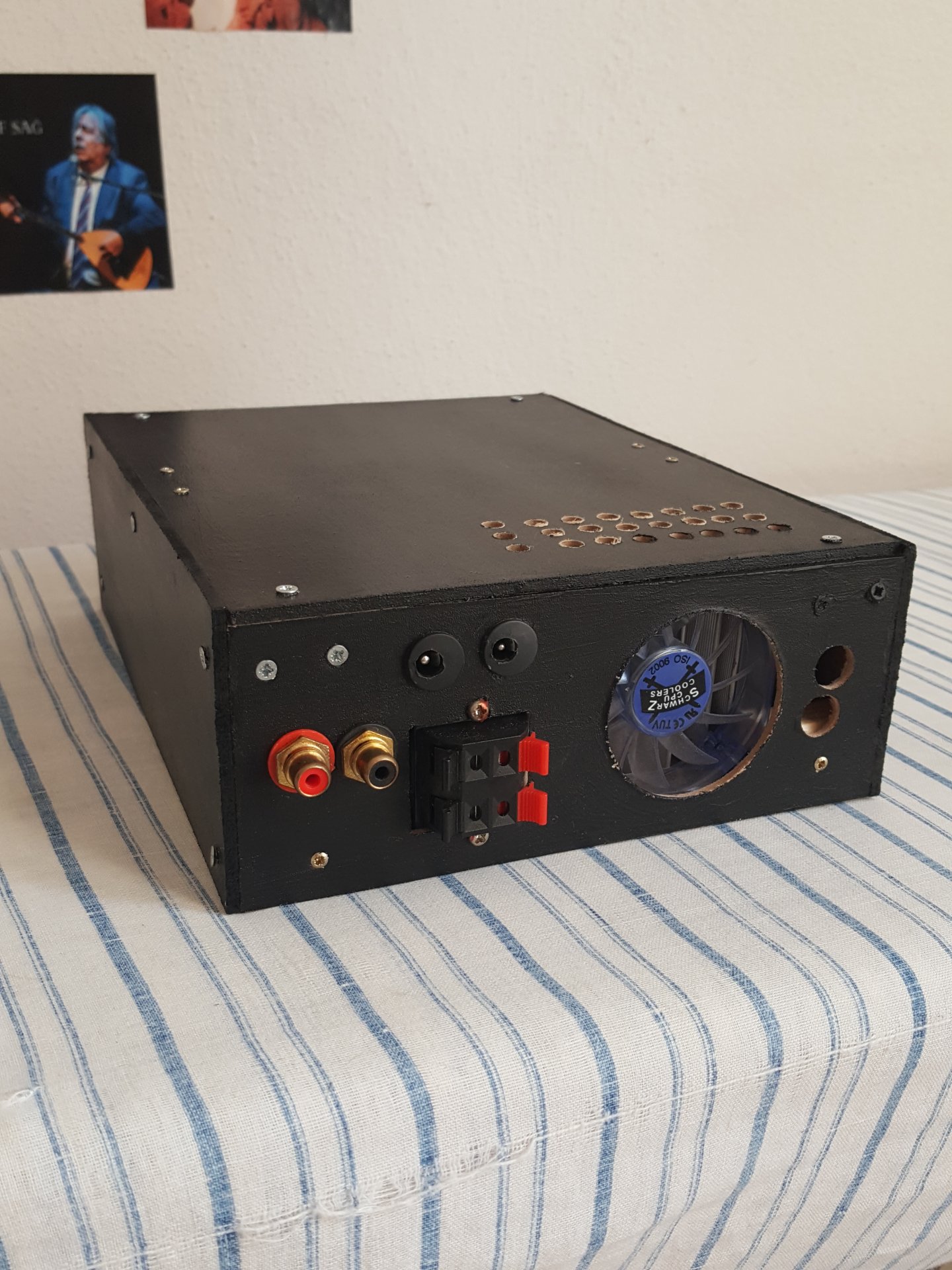

Bu benim yaptığım LM1875 Amfi

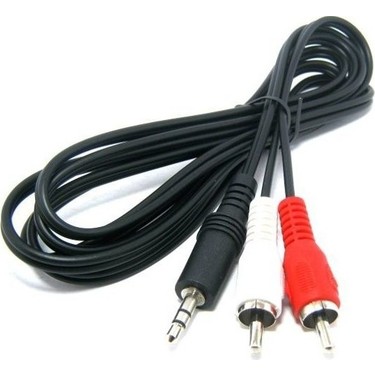

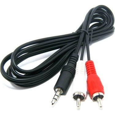

Senin için en mantıklı çözüm bence aleti bir şekilde toplayıp orjinal hali ile çalıştırmak. sonra ille de amfisini kullanacağım diyorsan aux girişini kullan.
şöyle bir kablo edin veya aux bluetooth adaptör ile sesi alete gir. böylece uzaktan kumanda, ekolayzer gibi özellikler de çalışmış olur hem de derli toplu olur.

16200 eklentisine bak
BUNDAN VAR HOCAM BAĞLANTIDA YAPTI AMA TIK YOK SES HARİCİ HERŞEY ÇALIŞIYOR

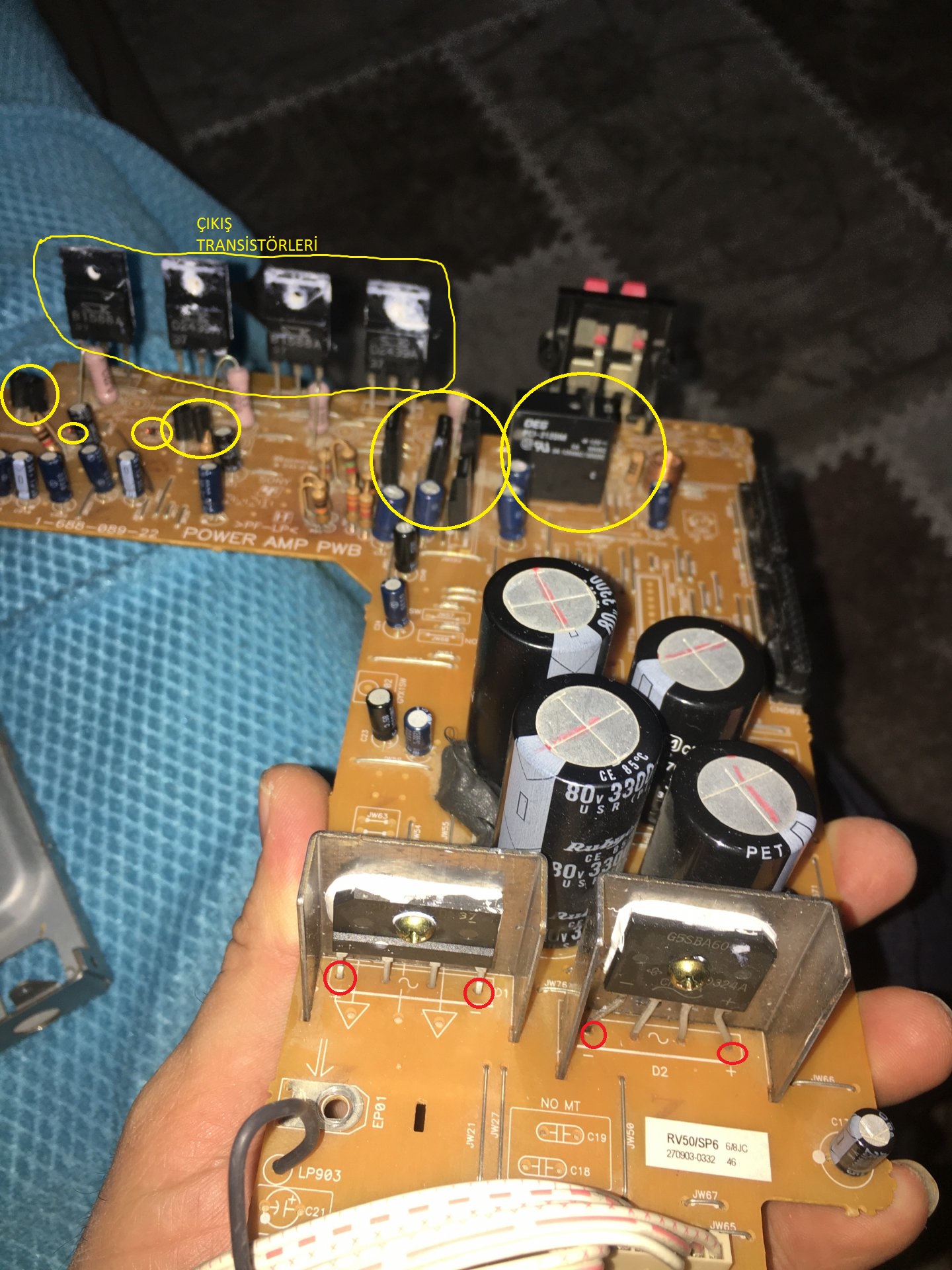

HOCAM TAMİRCİLER BAŞINDAN SAVIYOR TANIDIK ZATEN HİÇ BAKMIYOR 1 AYDIR ELLEMEMİŞ BEN HEM ÖĞRENEYİM HEMDE ÇÖZMEYE ÇALIŞIYORUM BENDE MERAKIMDAN SORUYORUM SES ÇIKIŞINI HANGİ PARÇA SAĞLIYOR VE İLETİYOR GENELDE MESELA GÜCÜ TRANSİSTÖR KONTROL EDİYOR GİBİ

Madem uğraşmak istiyorsun, bütün transistörleri, diyotları ve köprü diyotları söküp sağlamlık kontrolü yap. Önce arkadaki 4 tane güç transistöründen başla.
Bir ihtimal de şu olabilir. Çıkışta bir röle görüyorum sanki. O röle muhtemelen hoparlörleri amfiden ayırıyordur ve o röleyi de sistemdeki ana işlemci kontrol ediyordur. O röleyi iptal et ve kontaktlarını kısa devre et. O zaman hoparlörler doğrudan devrede olacak.

bu kart amfi devresi. Sarı işaretli yerleri yarı iletken testinde ölçerek başlayabilirsin. Kırmızı işaretli yerde de voltaj okuman gerekiyor. 20-50v dc gibi. anfi devresini besleyen bu.
