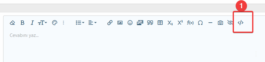

kodları atsam yardımcı olurmusunuz
Projenin ilgili kısımlarının kodlarını paylaşırsanız daha isabetli cevaplar verilebilir.
Burayada eklerseniz, konu bütünlüğü açısından daha iyi olur.
Kodlarınız eklerken forumdaki şekildeki kod ekleme aracını kullanırsanız kodlarınızın okunurluğu daha iyi olacaktır.
