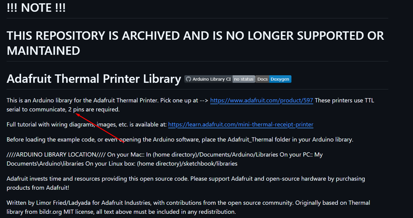

Bu kütüphane 2 seri haberleşme pini gerektirir diyor. Bluetooth tarafında TX-RX pinleri kütüphaneye verilmeli. Problemin iki kütüphane arasında uygun bir kod bağlantısı olmaması.
SerialBT.setPin(pin);
Bu satır nedir? buraya eğil. pin değişkeni önceden tanımlanmış mı? nereden geliyor nereye gidiyor?

Bu yazıcının arduino için bir protokolü yok. Dolayısıyla adafruit kütüphanesi değişiklik yapmadan çalıştırman zor. Var olan kütüphanelerde değişiklik yapman gerekli. BT bağlantısında bitrate nedir, gerçekten serial BT modu mu var, hepsi soru işareti.
En yakın yol, javascript ile boğuşmak.
