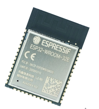

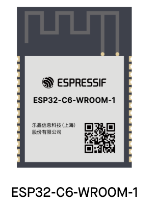

ESP32 Wroom 32E serisi ile uğraşan ve network üzerinden hem download hem upload olarak özellikle TCP soket haberleşmesinde hangi hızlara ulaştınız.
Elimde Esp32 wroom ve Esp32C6 serisi iki test modülü var. Aynı ortam (hız testleri local ağda yapılıyor) aynı test kodları ile test yaptığımda Esp32 wroom tabiri yerindeyse hız konusunda yerlerde sürünüyor.
Hemen belirteyim IDF framework kullanıyorum.
Espressif in kendi IPERF test benchmark yazılımı ve örnek kodu ile Esp32C6 da 45..50 Mbit hızlara çıkabiliyorum. Daha önemlisi bu hızda stabil şekilde kalabiliyor.
Klasik esp32 ise stabil olmayan 4Mbit gibi (bu değişken bazen 10Mbit bazen 1Mbit ve altı) hızlarda başlayıp 1-2 saniye sonra 300kbitler seviyesine düşüyor.
IPERF haricinde test için yazdığım TCP soket haberleşme testlerinde esp32c6 15Mbit hızlarda stabil 200MB bir datayı rahat aktarabiliyor. Eski esp32 wroom 0,3Mbit bazende sıfıra düşen hızlarda sürünüyor.
IDF kullanlar için yüksek hızlar için önerilen LWIP ile ilgili çeşitli ayarlar var. Bunların sayısız değişik kombinasyonlarını denedim.
Pratik olarak yüksek bağlatı hızı ve yüksek boyutlu 50MB ve üstü veri aktarımı yapanlar varsa tecrübelerini paylaşmalarını rica ederim.
