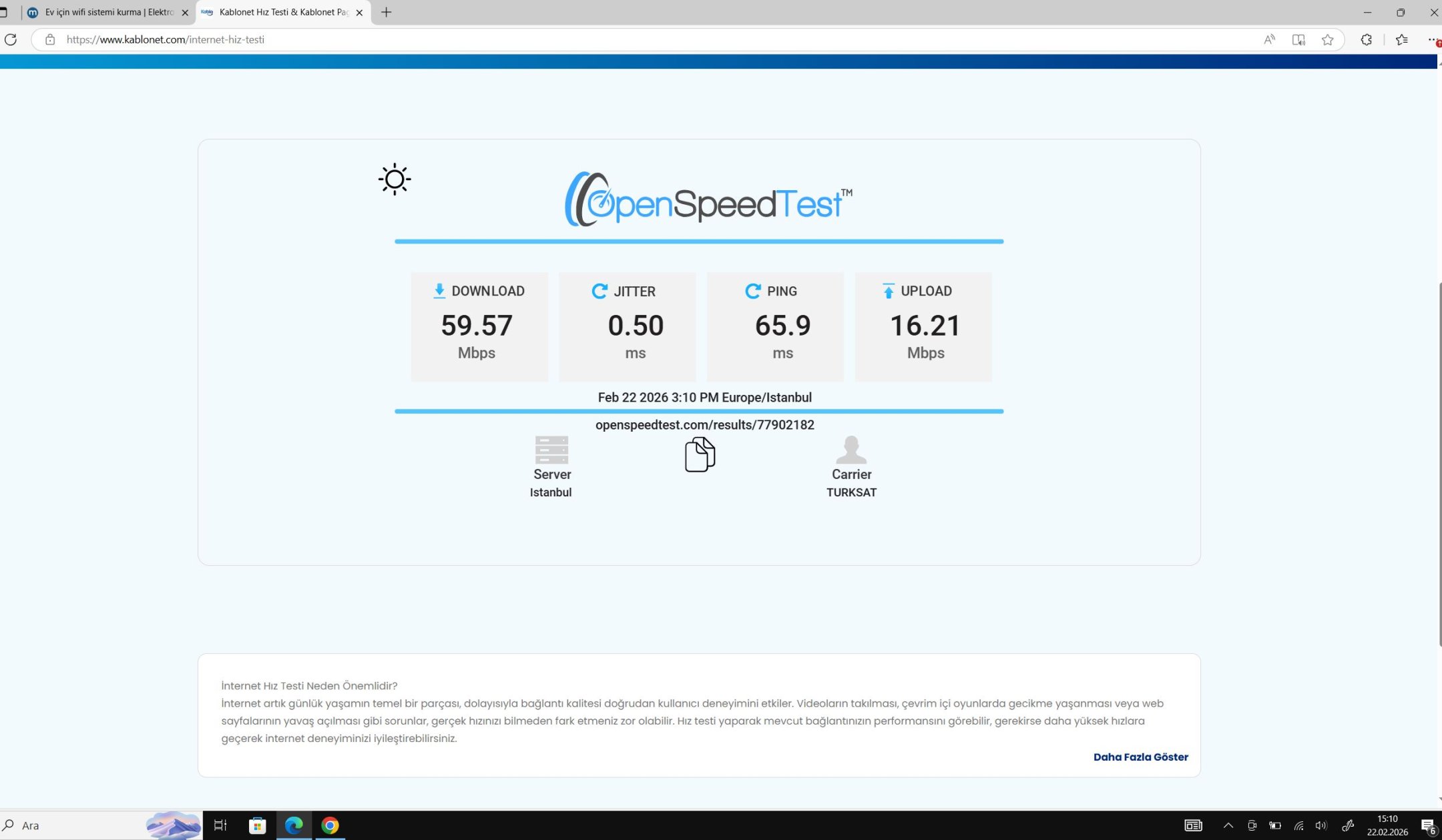

Arkadaşlar merhaba, kablonet netmaster 401 modemi bridge modda, peşine tplink c60 router takarak kullanıyorum. C60 çok sorunlu bir model, 6 cihazı kaldıramıyor, şimdiye kadar bir şekilde idare ettim. Önümde iki tane seçenek var, hangisini seçmeliyim.
1. keenetic titan ax3200 router almak maliyet: 6500 TL Link
2. Elimde pi4 2gb var, içine openwrt kurup peşine access point takmak ortalama maliyet: 3000 TL
USB ethernet dönüştürücü Ugreen Link
pi4 soğutuculu kasa Link
Aruba AP-134 Access point Link

Timur hocam, internet hızım 100mbps. Modeme kablo ile bağlanırsam hızı tam olarak alıyorum, modemin 5ghz wifisine bağlandığımda 95mbps alıyorum. C60 ile router ın dibinde 60mbps yi zor görüyorum. C60 wan portu 100mbps miş alırken dikkat etmedim. Android box da online platformlardan film izlenmediğinde sıkıntı yok.

Sistem şu şekilde, netmaster modem bridge modda, lan1 çıkışından routerın wan girişine bağlı. Kablo ile başka bir cihaz bağlı değil, tüm cihazlar wifi ile bağlı.

Güncelleme yapayım, router olarak Xiaomi AX3000T aldım (2200TL) içine openwrt yükledim. Paket olarak şimdilik sqm yükleyip ayarlarını yaptım, internet hızım 100mbps çok stabil oldu. Tv de android box dan film izlenirken aynı anda diğer tablettlerdende film izlenebiliyor, bende aynı anda youtube dan izleme yapabiliyorum. Bi ara reklam engelleyici yükleyip test etmeyi düşünüyorum.
