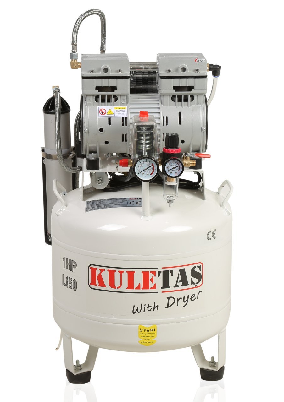

Kuletaş'ın sitesinde süper sessiz dişçi tipi olanlarda var. Fazla kasmaya gerek yok. Bizim ulaşabileceklerimiz belli. Kazan varsa hazır ekovat eklenir, yoksa kuletaş cinsi alınır. O pahalı gelirse pistonlu...
Kuletaş'takilerin de neredeyse tamamı pistonlu. Vidalı birkaç model görünüyor onlar da büyük sanayi tipi.

İş tıbbı alan olunca fiyatlar bu şekilde abartılı ama dürr kalite ve sesizliği konusunda video Lara vs bir göz atın derim ayrıca sessizlik konusunda illa kuletaş ise 50 lt olan kurutuculu modeli var dik model ona bakmalı. Sessiz kompresör dental alanda tercih ediliyor bunun için de İstanbul Fındıkzade de ki diş depoları ziyaret edilebilir çin den ithalatı yapılan fiyatı uygun ürünler bulunabilir. Markaya da takılı kalmamalı proter, GAP gibi markaları incelemekte fayda var
