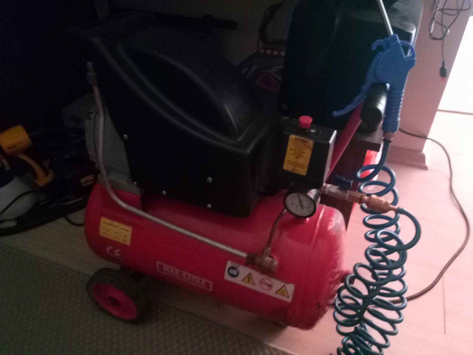

Uzun bir zaman evvel bit pazarından 24 tl. bir kompresör almıştım. O zamandan beridir de sorunsuz kullanıyordum. Hafta sonu bizimkiler torun seveceğiz diye geldi ve kompresör ile birlikte gittiler.
Bu durumdan çok da şikayetçi değilim çünkü ev ortamında benim kompresör inanılmaz sesli çalışıyordu. Bazen fişini çekmeyi unuttuğumda, hava kaçağı olup da gece 3-4 de filan kendi kendine çalışınca hepimiz yataktan fırlıyorduk.
Aslında ben kompresörü çoğunlukla elektronik kartları filan temizlerken kullanıyorum. Bunun yanında Airbrush, boya tabancası, havalı çivi, tornavida ve belki zımpara işleri için filan da zaman zaman kullanıyorum. Hepsinin hava ile çalışan alet edevatını gerek hurdacı gerek ise bit pazarlarından toparladım.
Şimdi ev kullanımına uygun sessiz tip kompresör arayışım var. Ebatları bakımından 24-40 lt civarında olabilir. Bu sesiz tip kompresörlerde ısınma ciddi sorun olabiliyor diye duymuştum. Bakınırken Kuletaş'ın yeni bir Premium serisini gördüm, belirtilmemiş ama bunlarda ısınma sorunu yok gibi duruyor.
Açıkçası nasıl bir kompresör almalıyım, filtre olarak ne kullanmalıyım filan bu konularda cahil sayılırım. Bu noktada tavsiyelerinizi duymak isterim.

Sessiz kompresör istiyorsan vidalı kompresör modellerine bakman lazım. Bunların bir bonusu da neredeyse sıfır yağlı hava veriyorlar.
Fazla bilgim yok.
Buzdolabı kompresörü ( motoru) bu işler için yeterli olur mu?
Bende kompresör almayı düşünüyorum
Yer müsait değil. Gürültü olmamalı.
Kart /kasa temizliği ve havalı çivi için kullanmak istiyorum.
Bir de dişçilerin kullandığı kompresörler var. Ama tıbbi cihaz olduğu için fiyat otomatikman 5 katına çıkar :katil2:

Merhaba, size kaç bar lâzım.
Vidalı olunca istediğim ebat ve bütçede ürün göremedim. Piyasada sessiz diye satılan pistonlular var. Sessiz genel bir kavram tabi, sıfır ses olması şart değil, ev ortamında çalışmaya müsait olacak kadar gürültü yapabilir. Diğer türlü fiyatlar çok yükseliyor.

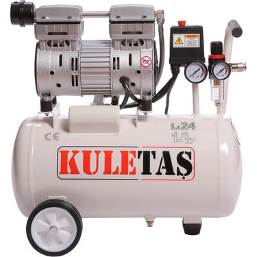

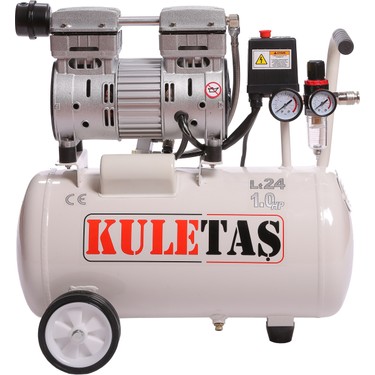

Geçen sene Kuletaş 24Lt almıştım. Herhangi bir sorunla karşılaşmadım. Ses konusu göreceli ama bence oldukça makul seviyede. Bu yağsız tip sessiz kompresörlerin hepsi aşağı yukarı aynı mal diye tahmin ediyorum.
Bu arada üzerinde basınç şalteri haricinde ana on-off anahtarı var. Fişten çekmek şart değil.
Yeni premium seri iddialı duruyor. Fiyat uçuk değil ise değerlendirilebilir.

Fotoğraftaki Kuletaş olanından kullanıyorum. Ama sanırım bu tip makinelerin hepsi aynı parçaları kullanıyor. Nalburda bunun kale olanları var, bendekinin aynısı gibi görünüyorlar.
Boya tabancası kullanırken sürekli çalışıyor ama regülatör çıkışındaki basınç düşmüyordu. Yağlı pistonlu olanlara göre çok daha az gürültülü. Yanında normal konuşma tonunda iletişim kurulabiliyor ama sessiz olduğu söylenemez. Çamaşır makinelerinin sıkmada çıkardığı sese benzetiyorum, belki biraz daha az.

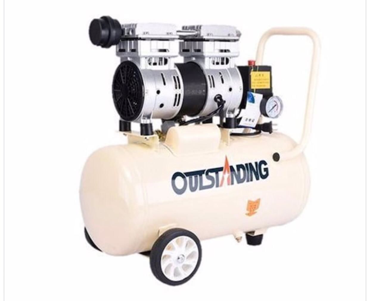

Şu an piyasada sessiz kompresörler @umk 'nın paylaştığı gibi 70 dB seviyesinde ses üretiyor. Sanıyorum bunlardan daha düşük bir ses seviyesi bulmak çok da mümkün değil.
Ben Kuletaş Premium modelini daha sessiz diye tahmin ediyordum ama bunun seviyesi de 70 dB seviyesinde görünüyor. 69 ya da 71 dB olabilir. Adamlar videoda bile tutarlı bir bilgi yazamamışlar ama "Premium" model diye neredeyse iki katı fiyata satıyorlar. Doğru düzgün datasheeti bile olmayan Premium ürün mü olur? Bilemedim.
Gene de bir şans verip uygun bir vakit bulduğumda Kuletaş İstanbul şubesine gideceğim. Aynı mahallede sayılırız, 5-10 dk mesafedeyim.
Sanıyorum şu manzarada en uygun fiyatlı ürünü alıp, partikül filtrelerini filan tamamlamak bu Premium üründen daha iyi olur.

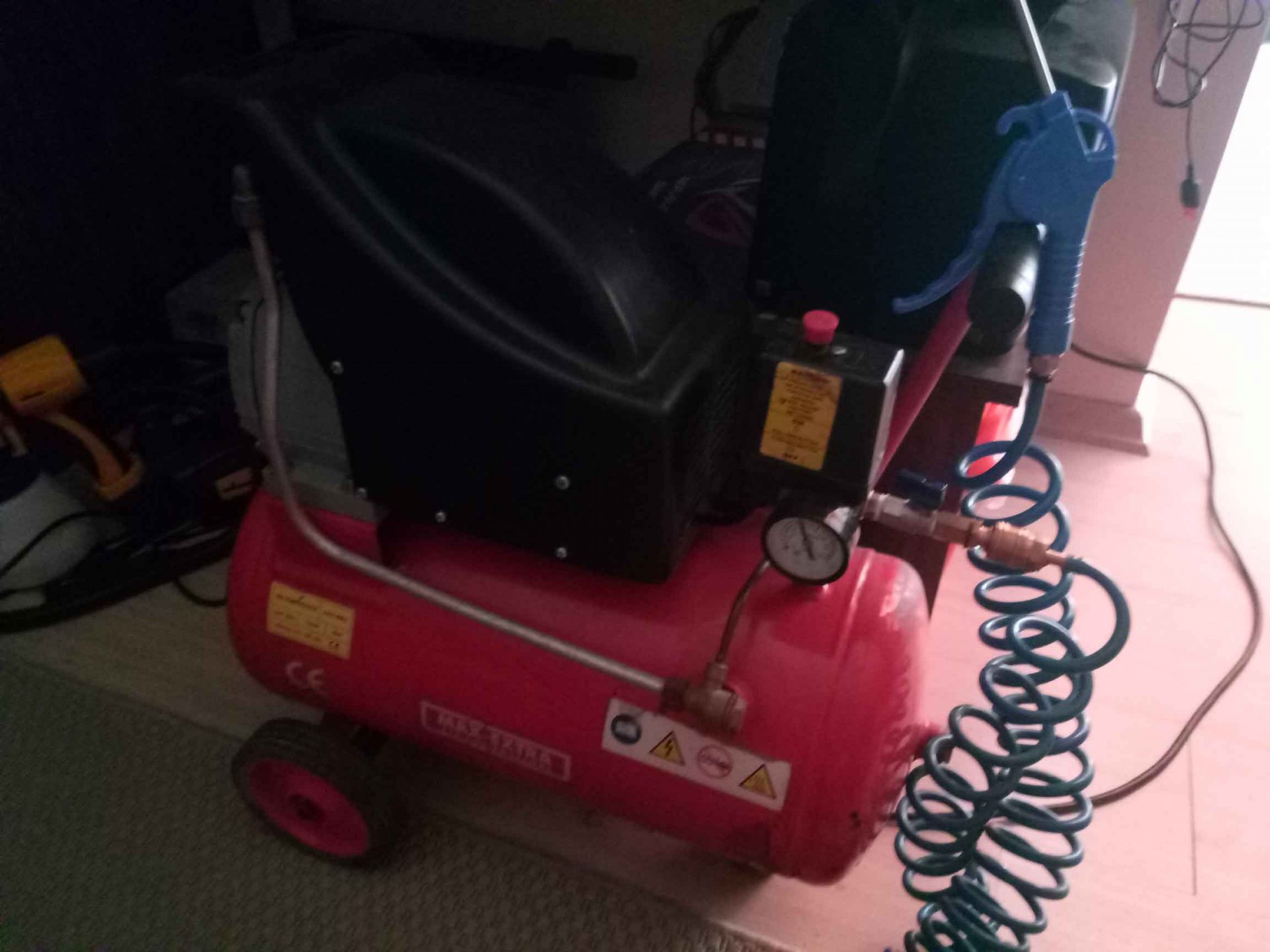

Sanıyorum ideal olan böle birşey. Bende bir tane buzdolabı motorlu bir tanede resimdekine benzer olandan var. Buzdolabı motorlu olan daha çok ses çıkartıyor. Sessiz olan için ısınma konusuna gelince ben sürekli kompresörü zorluyorum nerdeyse sürekli çalışıyor ve ısınıyor. Ancak henüz bozulmadı ve evde süreki hava kullanmayacağını düşünerek sorun çıkarmayacağını tahmin ediyorum.
Sendeki cihazın daha yüksek sesli olması hava girişindeki filtreden kaynaklanıyor. Görebildiğim kadarıyla hava girişinde filtre yok. Dikkat edersen Kuletaş bu filtreye sahip.
