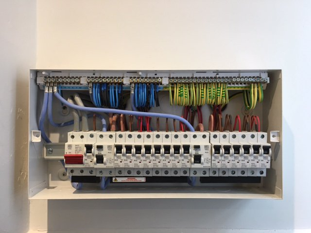

Aslında mantıken daireye gelen ana hatların 2.5 mm[SUP]2[/SUP] den daha kalın olması lazım. Neticede gelen üç faz, üç ayrı priz grubuna bölünüyor, dolayısıyla üç priz grubunun yükünü taşıyacak.
Şimdi benim panoya baktım, gerçekten gelen ana hatlar daha kalın (4 mm[SUP]2[/SUP] olabilir mi?)
Ama şu da tuhafıma gitti. Benim bildiğim mavi nötr, kahverengi fazdır. Ama bizim elektrikçi maviyi faz yapıp kahverengiyi nötr olarak kullanmış. Neyse, buna da şükür. Toprak kablosunu da faz yapabilirdi :katil2:

Elektrik panoları her zaman bana toplum olarak zihnimizin karmaşasını yansıtıyor gibi geliyor. Bunu da bir insan evladı yapmış, o kadar da zor olmamalı...
