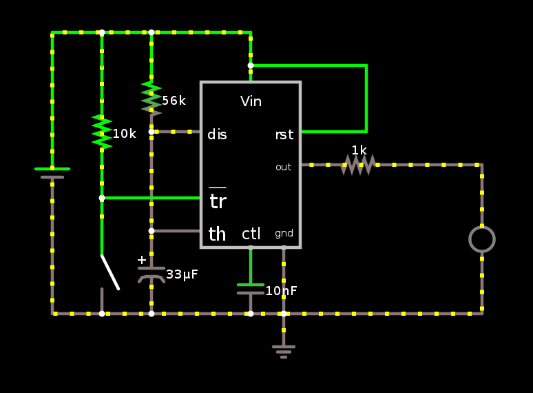

İnternet üzerinde simulasyon yapılabilen www.falstad.com/circuit sitesinde NE555 devresi çizdim. Bunu yapmaktaki amacım akımın hangi yönde ilerlediğini görerek bir parça da olsa NE555'in mantığını anlamaya çalışmaktı. Ama beceremedim sanırım. Akım + dan - ye doğru giderken 10k dirence ve yanındaki 1.1m direnç kısımlarına hiç uğramıyor. Buton da iş görmüyor. Voltaj da değişmiyor. Üstadlardan yardım beliyorum. (Korkunun ecele faydası yok :D )

1) Şase koymamışsın. Simulatör kullanımında en büyük günahtır.
2) Telleri iyi bağlamamışsın. Kırmızı renkteki noktalar bağlı değil.
3) Simulasyon adımını 5 us yapmışsın, böyle olunca simulasyon tabiki uzun sürer
Şuradaki düzeltilmiş devreye bak, aynısını sıfırdan kur:

Abi aşağıdaki hesaplamaya göre 1800sn yani 30dk çalışması gerek ama 1 sn bile çalışmıyor.
yeni link
Hmm benim linkini verdiğim devrede zaman sabiti 2 saniye ve 2 saniye ölçüyorum. Kondansatörü 330 µF yaptım ve beklendiği üzere 20 saniye ölçtüm.
Benim verdiğim devrede hiçbir değişiklik yapmadan ölç ve 2 saniye gördüğünden emin ol.
Senin verdiğin devrede sıkıntı yok zaten abi. Ben zamanı uzatmak istedim. Bunu da yukarıda resmini koyduğum siteden hesaplatarak yapmak istedim.
Ama sanırım 12v yapınca sapıtıyor
12V verince de ben gene 2 saniye alıyorum. Benim devrede 330 µF yapınca 20 saniye oluyor mu?
Ben 12v verince çalışmadı ilginç.
Kondansatörü direk 3300uf yaptım 20dk deniyorum abi. 10dk sı gitti hala led yanıyor. Bakalım doğru sayacak mı :D
22dk civarın da durdu tam dakikasını kaçırdım. şimdi başka denemeler yapıcam.
