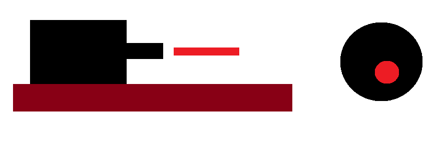

Cizimde solda bir motor saseye monte edilmis. Milin karsisinda da bir baska mil var.
Cizimde sagda siyah olan motor mili kirmizi olan sa ayni hizaya getirilecek diger mili temsil ediyor.
Bu hizalama isini atiyorum 1um hata ile gerceklestirmek istesek nasil yapariz? Hangi olcu aletlerinden yararlaniriz?

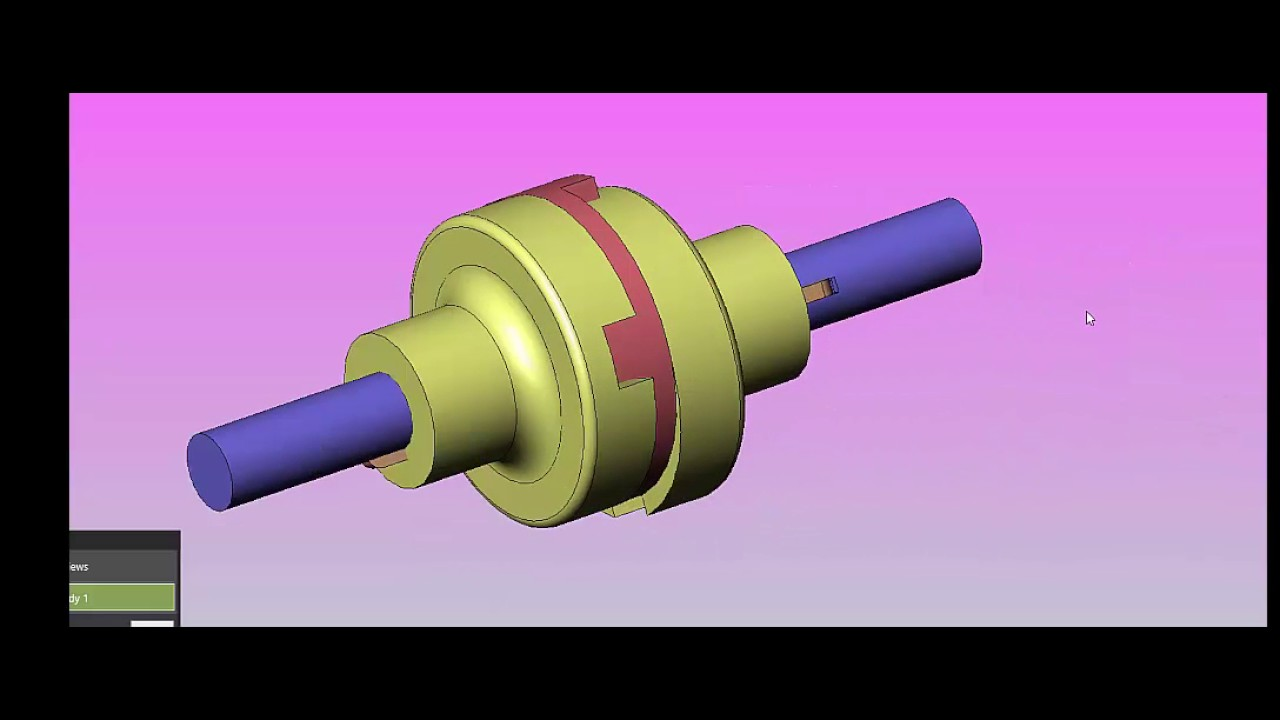

Yukarıdaki kaplin oldham kaplini, şaftın iki ucunu da paralel yataklarsanız bu kaplin işinizi görebilir, rpm ve tork değerleri türden türe değişiyor.
Tamam da once ayarsizligi olcmemiz lazim. Nasil olcecegiz?
Miller merkezli ya da merkezsiz bir birine bagli olsa tak komparatoru olc. Ama o durumda degiliz.

tornacıların kullandığı yöntemle - motor miline kumparator bağlayarak, ucunu diğer mile dokunduralım, sonra motor milini elle döndürerek kumparator değerinin ne kadar değişdiğini ölçerek. Açıdakı kaçıklığın tespiti için bu işlem iki kez yapılacak.

Ben olcum yaptigimda 1um dogrulukla olceyim ona gore ayarlayamalarimi yapayim. Tamam diyim. Sonra sicaklikla varsin degerler degissin.
Bu bahsettiginiz sebeplerden dolayi motor milini talas kaldirma teknikleri ile degil EDM ile delmeyi planliyorum.
Ama 3.175 mm deligi once 2.5 matkapla klasik usul delip sonrasinda belki 3 ile delip ardindan 3.175 icin 3.17 EDM sonrasinda ise gene EDM ile adim adim genisletmeyi dusunuyorum.
Bunun icin motoru saseye baglayip torna motoru gibi kullanacagim. Karsisina punta duzenegine benzer mandren ve EDM duzenegimi kuracagim.
Iste millerin karsi karsiya es eksen yapilmasi sorusu da burdan cikiyor.
