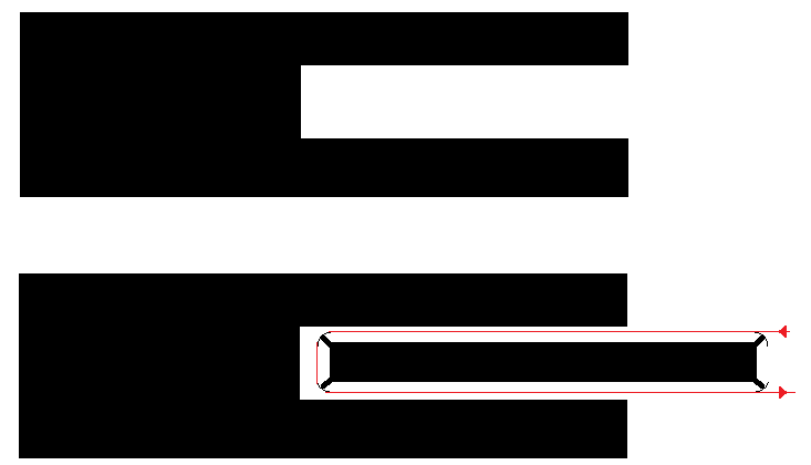

Farkli capta iki mil nasil tam merkez merkeze hizalanir?
dalma edmler en hassas şartlar altında 1 mikron sağlayabiliyor diye biliyorum, fakat sıkıntıyı şartlar getiriyor
Benim kafamdaki EDM piyasadaki dalma erozyon gibi degil. Matkapla ilk once oncu kaba deligi deliyorsun.
Sonra motor donerken talasli teknik yerine erezyon teknigi ile capin bir kenarindan buyutuyorsun. bu enada motor da yavas yavas donuyor. Yoksa derin deligi dalma teknigi ile delmeye kalkarsak konik asinmadan kacinmak zor gorunuyor. Kor delik icin tel erezyon ile bu is icin mumkun olmadigindan dusundugum teknik en mantikli olani.
Yalniz bir kac tane elektrod kullanmak sart.
Eger tel erozyon teknigi kullanilacaksa o zaman motor milini boylu boyunca delmek sart.

Motor miline once kaba bir delik delinip ardindan cizimdeki teknikle tek erezyonla hassas isleme yapilabilir.
Sirf bu islem yapildi diye duzenegin fiyati motor fiyatinin 2-3 katina cikabilir ama sonuc istenen gibi olursa yapilan isi hak eder..
Takimdaki ve tutucu duzenekteki toplam merkezden kayiklik 50 um oldugunda ilave olarak 0.1mm genisliginde kanal acimi mumkun gorunuyor.
Bu durumda VCut kesicinin en uc capi 100 um olursa 200um lik kanal acilmis olur.
Dolayisi ile bakirlar arasinda 100um bosluk olacaksa (benim hedefim)
Merkezden max 25um kayik dogrulugukla motor miline delik delsem yeterli gorunuyor. Vcut kesicilerin hatasini arastirmak lazim.
