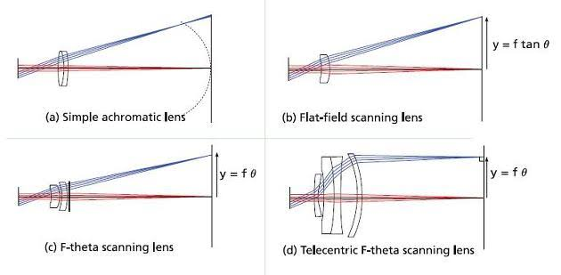

2 mm deliğin çemberi çok düzgün çıkmış gerçekten. Makinanın çözünürlüğü çok iyi. Hatta lazerin hafif eğik gelişinden kaynaklanan delik duvarındaki rampaları bile görüyoruz :)
Ama işte PCB büyük ise, lazer ile delik delme işi giderek kötüleşmeye başlayacak. Merkez eksenden uzaklaştıkça delikler giderek yanlamasına kesilecek.

Yaklasik 25cm otede lazer kaynagi. Bu 50x50mm pcb icin lazerin en kenardaki delik, kesimde olusturacagi aci tahminen 250 yukseklik ,
50x50 pcb icin merkeze gelince kenara olan uzaklik 25mm bu durumda atan(10) -> 84.29 yapiyor. pcb 1.8mm ise alt katmandaki kayma kenarda maki 0.18mm
100x100mm icin 78.69 derece yapiyor. pcb 1.8mm ise alt katmanda fark 0.36mm
200x200mm icin ( bu lazerin isleme alani limiti ) 0.76mm yapiyor.
Eger bu sekilde calisiyor ise ki mantiken oyle olmali aradaki fark hic de az degil. Tabi bunu bir via acacagim asagida temas etmemesi gereken bir noktaya temas edecek senaryosuna getirmek bir nebze daha zor gibi.

Eğer ikincisi ise, o zaman büyük PCB de sadece belli bir açıda odaklı olacak, diğer açılarda odak kaçık olacak.
Benim kullandigim modelde 0.01 spor size diyor. Ancak reelde sanirim 0.02 civarinda oluyormus. Burada kullanilan optik sistemin onemi buyuk bizim 3d printerlara takilan yada diode lazer olarak gecenlerde hem spot size buyuk hemde net alan derinligi az. Ancak bu fiberlerde alan derinligi daha yuksek. Ornegin diger lazerde 2-3mm asagi gidince odagini tamamen kaybediyor. Fiberlerde bu goreli olarak oldukca yuksek en yuksek pcb icin 1.8mm dersek bu tahminimce sorun olmayacaktir. Ancak diode lazerlerde odaklama hem zor hemde yeterince iyi olmadi ise performans almakta bir o kadar zor. Örneğin bugün arkadaşım odaklama yaparken oldukça çabuk davrandı yukarıdaki lazer kafasından iki farklı nokta çıkıyor yüksekliği ayarlayarak bunu tek noktahaline getiriyorsunuz o zaman odaklanmış oluyor belki benim gözler görmediğinden arkadaşım çok da özenmeden odaklı gibi geldi sorduğunda o kadar hassas olmadığını alan derinliğini çok yüksek olduğu için kesim ve kazıma vs de çok sorun olmadığını söyledi. Bildiğim kadarıyla uzun zamandır bu cihazı kullanıyor
O zaman sadece kafanın tam olarak tabana paralelliğini temin etmek ve bir noktaya göre odaklamak yeterli oluyor, öyle mi?
Aynen. Paralellik önemli. Tabanın düz olması önemli.
Ayrıca Odak çapını etkileyen birçok faktör var. Çalışma alanı büyüdükçe odak çapı artar. Işın kalitesi düştükçe odak çapı artar. Odaklanmamış (düz ) lazer ışını çapı azaldıkça odak çapı artar. Odak çapı yaygın kullanılan lensler ile Genelde 0.04 civarındadır.
