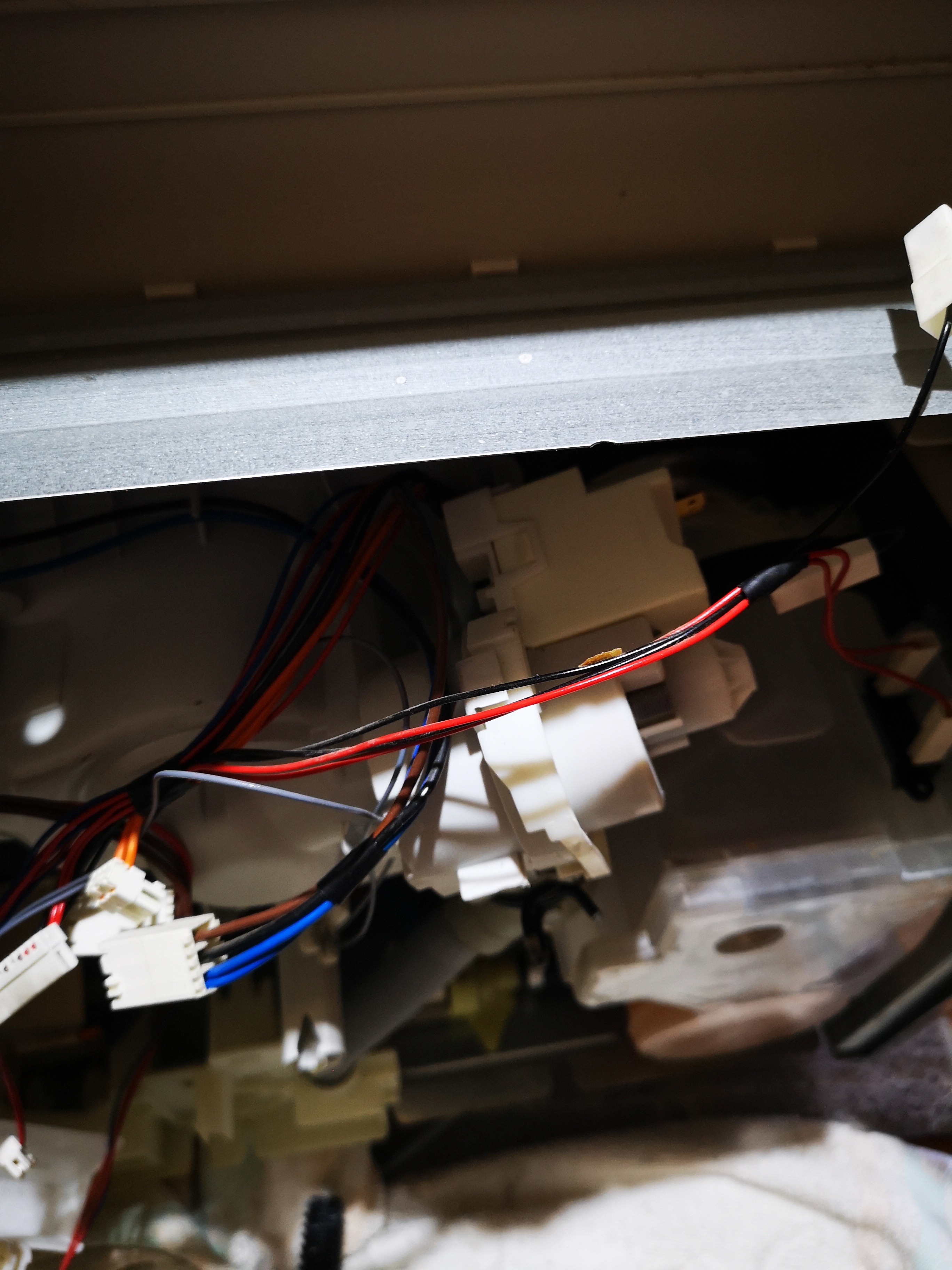

Makinayı çıkardım ve alt kapağı söktüm. Tahliye filtresinin bağlantılarını çıkarıp multimetre ile ölçtüm. 300 Ohm gibi bir değer var.
Ama lanet şeyi tamamen paketlemişler. O yüzden sıkıştı mı anlamak için mili çevirme şansım yok ...

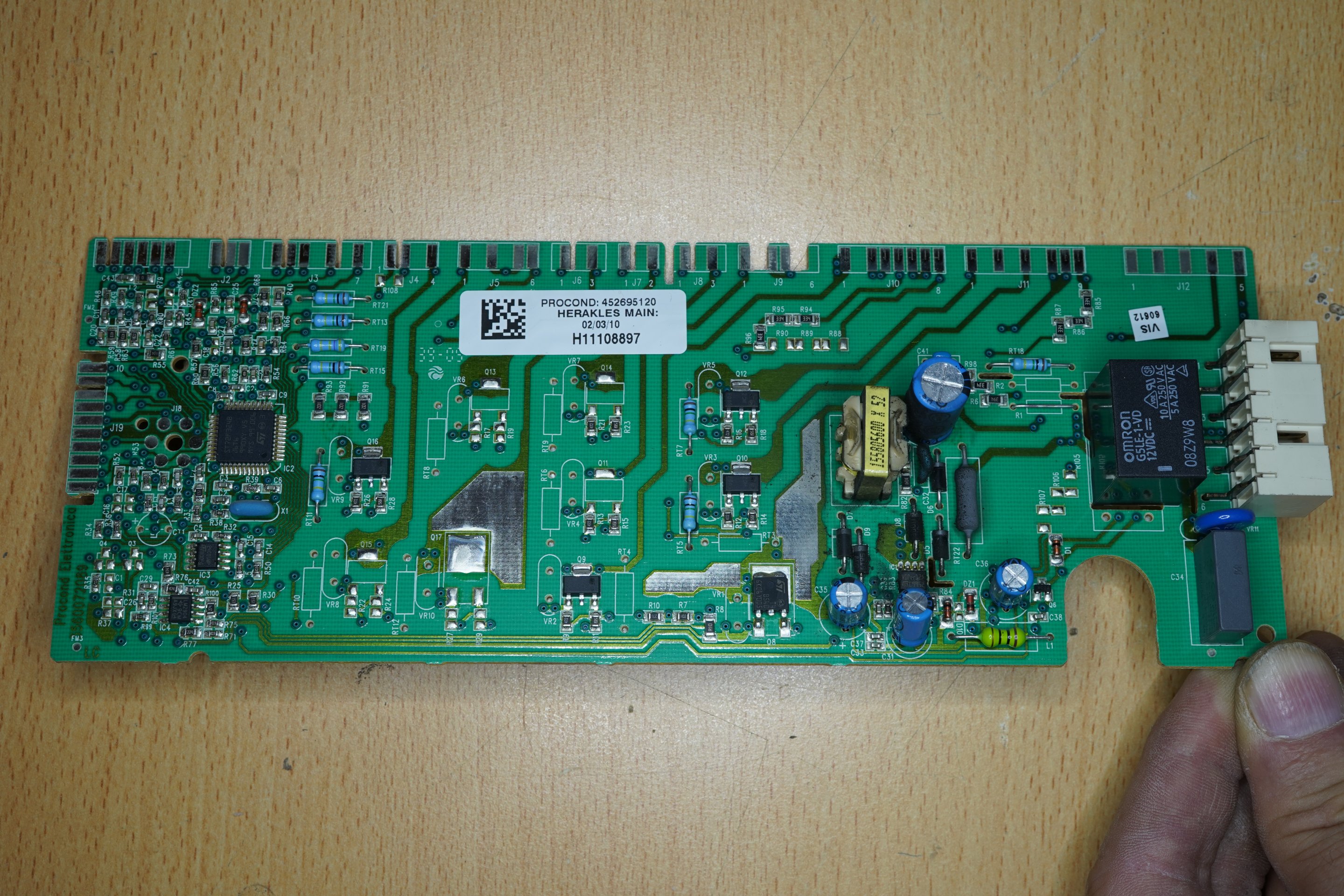

Ama en azından empedans gösteriyor, o yüzden bozuk olma ihtimali daha düşük. Bir de sıkışma olsa, en azından bir vınıltı, bir ses duyulması lazımdı ... O yüzden resimlerini çekip kontrol kartını söktüm.
Motorun sargıları ortadaki iki tane komponente bağlı (Q12 ve Q10). Şimdi bakacağım bunlar MOSFET midir TRIAC mıdır.
Oradaki sızdırmazlığı bozmak istemiyorum şimdi. Belki çıkarınca conta parçalanarak çıkar ve sonra da conta gerekebilir.
Acaba neden iki transistör kullanılmış her bir sargı ucu için? Hani 4 transistör olsa, köprü ile motor yönünü değiştiriyorlar deriz ama pompa bu, ya on ya off olacak ve her zaman aynı yönde çalışacak. Transistörler paralel de değil.

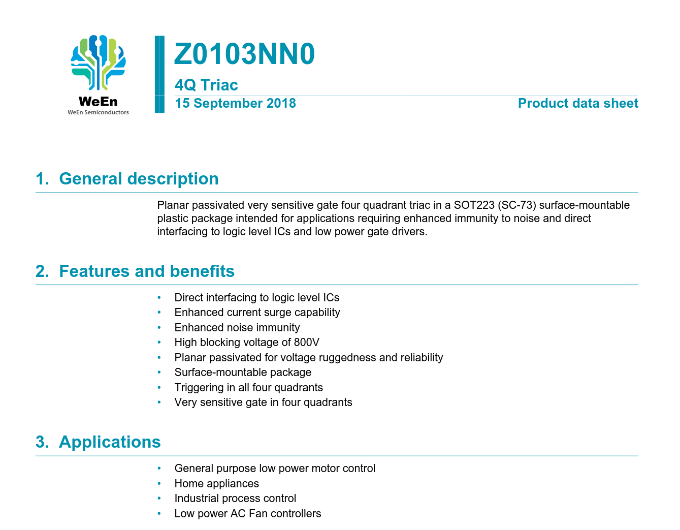

Komponentlerin üzerindeki kod Z3M. Bunları aratınca TRIAC'lar da çıkıyor. Eğer öyle ise, bu bir AC motor, ve adamlar motorun her iki ucuna da TRIAC bağlamışlar. Herhalde motor off iken tamamen şebekeden izole olsun diye.
İki uç var. Motorun arka taraflarına da baktım, etiket falan yok, sadece lazerlenmiş bir sürü rakamdan oluşan bir kod var. Sargı empedansı 300 Ohm.
Hem faza hem de noture triac baglandiginda Opto da yoksa, triaclar MCU GND'sine gore tetiklenirken ustte kalan triac icin opto vs bir seyler gerekir.
Bu nedenle kesinlikle Fiksin tuzagi bu.
