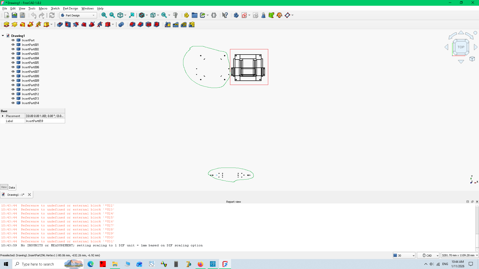

ACAD DXF dosyasini freecad ile actigimda yukaridaki durumla karsilasiyorum.
Kirmizi cerceve icinde kalan kisim ilgilendigim cizim.
Yesil bloklar icine aldigim nesneler ise kirmizi blok icindeki cizimi yapabilmek icin cizip daha sonra sildigim nesneler. Acad'da bu yesil blok icindeki nesneler gorunmuyor fakat dxf yaptigimda freecada bunlar da gecmis oluyor.
dxf dosyayi acad ile acarsam gene bu cop cizim artiklari gorunmuyor.
Bu cop cizimlerden nasil kurtulacagim?

Acad silinenleri gizliyorsa tam silme seçeneğide olmalı. Birde yardımcı çizgiler ile noktalar ayrı layerda olursa layer silinirse belki aktarılmaz.

Parçanın son halini aynalama gibi bir seçenekle dışarı aktarmayı deneyebilirsiniz.
Parcayi bloklayip copy paste ile yepyeni bos acad icine kopyalasam da copleri ile birlikte geliyor.
Esasen sildigim nesneleri gercekten silebilmis olsam sorun cozulecek. ACADi o sekilde tasarlamislar. Sildiysen gorunmez olsun demisler. Ama tasimada boyle sorun cikartiyor iste.
