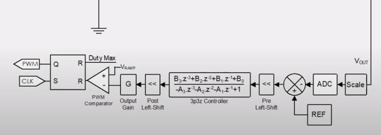

Bu çalışmada da kompanzasyon içeride , sadece sistemin karasızlığa düştüğü düşük wattlı çıkışlarda kompnsazyon yapmak zorunda kaldım geniş bir skalada bunu yapabilecek zaman ,çözünürlük ve matamatiksel imkan yok . Çok daha yüksek seviye işlemcilerde daha düşük değerlerde bu çalışmada 1w ise orada 0.01w kararsızlığa düşer.
picproje sitesinde vermisler iste ST'den bir video.
Bak bakalim kompanzator nasil yapiliyormus.
15:25 de MCU icine kod olarak gom dedigimiz analog devre ve esdegeri matematiksel modeli.
Kirmizi kutucugun opampsiz bir kompanzator devresi oldugunu simdi gorebildin mi?
2-png.32125
Hocam kaç defa yazacağım o kondansatör küçük değerlerde kompanzasyon yapıyor , 200nf yada 47nf hiçbirşey değiştirmiyor, bir sayıyı yarısını alıyorum ama 0.6 ile çarpamıyorum bunu yapma imkanım yok , khz düşür diyeceksin bunu da yapamam adc okunan değerler stabil değil.
O kondasatör değerleri ile oynadığımda hiçbir şey değişmiyor yoksa 100nf değil belki 47nf daha güzel olacak ben bunu araştırmıyorum bile çünkü değişmiyor mcu içinde kompnsazyon var ama 0.1221554 çarpamıyorum videodaki gibi adam float sayı kuıllanmış .

BUrada dsp işlemcisi kullanılmış yine
fakat akış diygramında bişey dikkatimi çekti direkt uc3843 entegresini simule etmiş
Uc3843 söyle oluyor osilator çıkışı set ediyor ve smps igbt ye güç veriliyor daha sonra alınan feedback işlemci 0.6v referans değerini geçerse igbt off durumuna getirliyor , işte burada resimde de bu var .
Yani bu işlemleri o kadar hızlı yapmak zorunda ki mesela pwm %10 altına inemez çünkü yetişemez , sonuçta eğitimsel birşey çok hoş bir çalışma ama halen dünyada başka örneği yok iddiam çürütülemedi onu demek istiyorum :gulus2:
https://www.youtube.com/@BirichaLectures/videos burada daha fazla video var , gerçekten güzel bir kanal.
Kutuya aldığı kompanzasyonu normal bir işlemci ile hesaplayabilmein imkanı yok 3p3z compansetion diye interntte araştırabilirsiniz ancak bir fırlamalık bir numara uydurulması gerekiyor.
