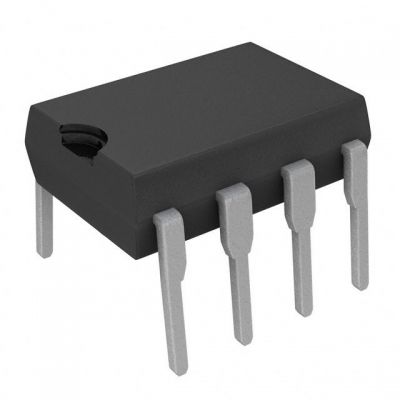

SMPS uygulamalarinda 2Khz civari sinyallerle ugrasacagini varsayarsak STM32 serisi bu isleri rahat rahat yapar. UC3843 kadar iyi yapar mi dersen yapamaz.
UC3843 de ADC ve PWM cozunurlugu sikintin yok. Cunku analog sinyal etkilesimli ve yuksek hizli.
Yarışmaya katılmayacaksak, full mcu kontrolü olmasının pek gereği yok. Lm358 kullanıyormuş gibi 3 kuruşluk smps entegresi UC3843 veya TL494 kullanılır. . Kumanda mcu ile yapılır
UC3843 her saykıl içinde kontrol yapıyor. Şaşmaz. Mcu bu işi biriktirerek yapacak, geç kalacak gibi.
Perakende 12TL. Takalım gitsin.
